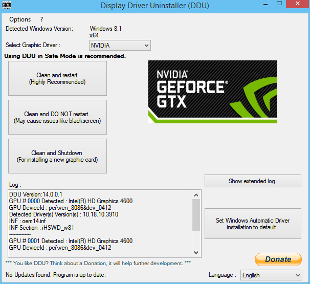

JetzBullet Skrevet 12. mars 2016 Skrevet 12. mars 2016 (endret) Hei Suhrkling Fjernet du gamle GPU driver før du monterte R9 390? Hvis ikke, bør du gjøre det! Monter det gamle skjermkortet i PC og fjern driver, last ned DDU så kjører du denne(du får spørsmål om å starte programmet i safemode, gjør det). Når du har startet DDU i safemode får du 3 valg, velg det siste(Fjerne driver for bytte av skjermkort). Link: http://www.guru3d.com/files-details/display-driver-uninstaller-download.html Hard reset av BIOS kan også hjelpe.. Ut med det runde batteriet i ca 30sek så setter du det på plass igjen, du finner batteriet på hovedkortet. Gjør du dette må klokkeslett og dato stilles inn på nytt i BIOS, samt andre innstillinger du har gjort. Endret 12. mars 2016 av JetzBullet

Suhrkling Skrevet 12. mars 2016 Forfatter Skrevet 12. mars 2016 Hei Suhrkling Fjernet du gamle GPU driver før du monterte R9 390? Hvis ikke, bør du gjøre det! Monter det gamle skjermkortet i PC og fjern driver, last ned DDU så kjører du denne(du får spørsmål om å starte programmet i safemode, gjør det). Når du har startet DDU i safemode får du 3 valg, velg det siste(Fjerne driver for bytte av skjermkort). Link: http://www.guru3d.com/files-details/display-driver-uninstaller-download.html DDU.png Hard reset av BIOS kan også hjelpe.. Ut med det runde batteriet i ca 30sek så setter du det på plass igjen, du finner batteriet på hovedkortet. Gjør du dette må klokkeslett og dato stilles inn på nytt i BIOS, samt andre innstillinger du har gjort. Jeg har ikke fjernet gpu driver fra det gamle ATI Radeon HD 6900series kortet. Men skal prøve rådet ditt og se om det funker. Jeg har også tenkt på å teste kortet i en annen PC, men har nylig flyttet til bygda i Østfold og kjenner ennå ingen som har PC som kan ta kortet. Men kan jo spørre litt rundt om det finnes noen andre gamere på jobb som kan det.
JetzBullet Skrevet 12. mars 2016 Skrevet 12. mars 2016 (endret) Hei igjen Suhrkling DDU: Bare husk å velg AMD oppe i venstre hjørnet der det står "Select graphic driver". Etter det velger du "Clean and Shutdown (for installing New graphic card)". Skal du prøve deg på hard reset av BIOS må selvagt PC være frakoblet strøm, ut med strømkabelen. Endret 12. mars 2016 av JetzBullet
