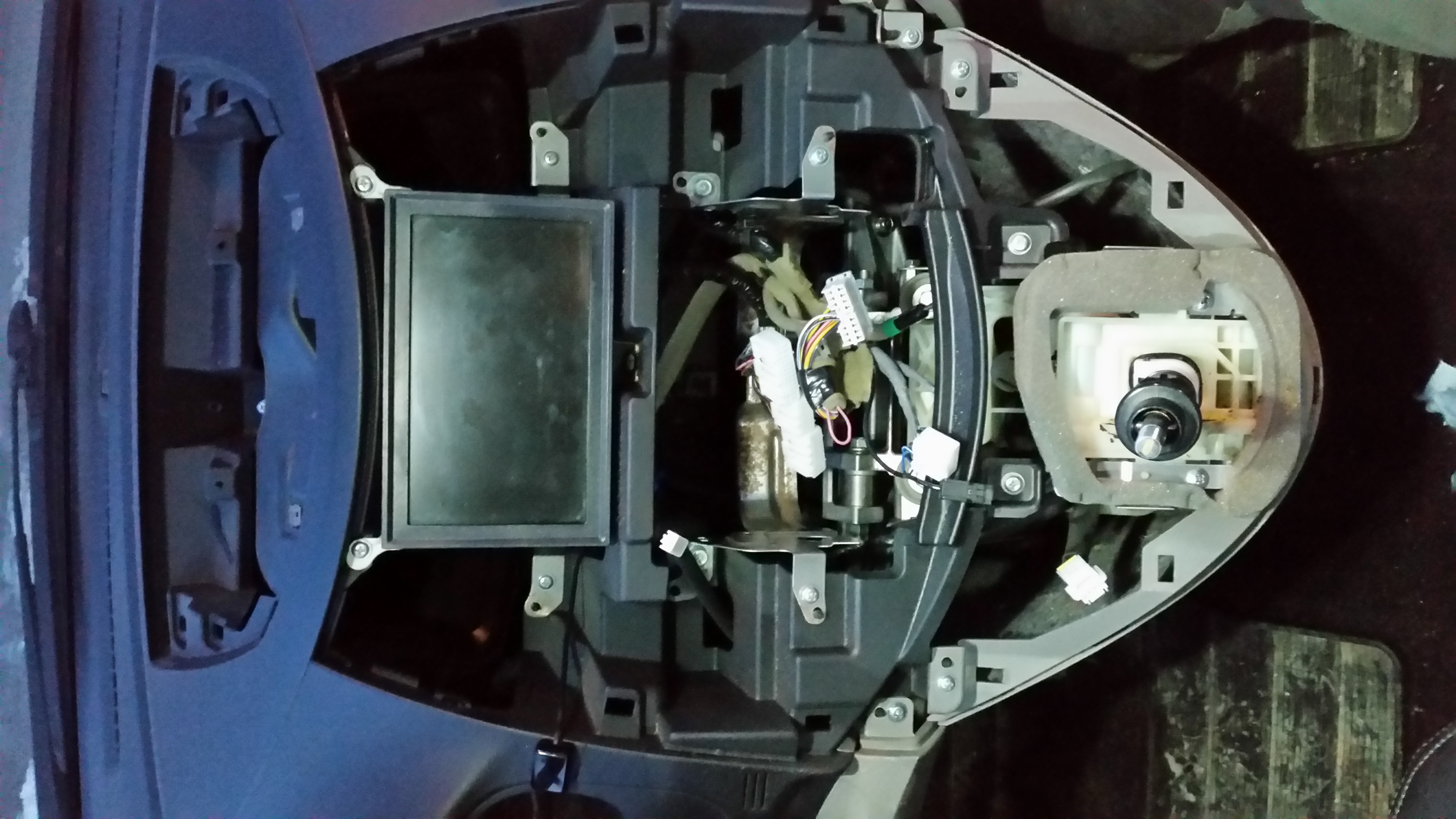

snapshooter Skrevet 11. mars 2016 Skrevet 11. mars 2016 Driver og kobler opp nytt strømuttak og bluetooth adapter (skjult) i bilen. Trenger å hente strøm til strømuttaket. Tenkte da å bruke en slik flatsikringsholder med uttak fra biltema for å hente pluss fra en 10 eller 7,5 ampere sikring i kupésikringsboksen. Når det gjelder jord ble jeg litt usikker. Planen var å ta en slik rund kabelsko og skru inn på en av festeskruene til feks skjermen (se bildet), men ser ingen andre slike jordinger inni dashbordet (er vant til å finne en slik eller to). Kan jeg være sikker på at chassiet til skjermen er jordet slik at jeg kan gjøre dette, eller bør jeg heller koble meg inn på jordingsledningen til bilstereoen?
cossiemk1 Skrevet 12. mars 2016 Skrevet 12. mars 2016 Du burde finne en skrue som går rett i karosseriet en plass, evt dra jord til batteriet.
snapshooter Skrevet 13. mars 2016 Forfatter Skrevet 13. mars 2016 Takk, jeg gravde frem multimeteret og fant jording på innfestingen til skjermen. Utstyret vil bare dra maks 3 ampere, så det bør vel ikke være noe problem tror jeg. Hva er fordelen med å jorde rett på chassi eller batteri?
Lefse Skrevet 15. mars 2016 Skrevet 15. mars 2016 Å jorde rett på batteri er det som gir best jording, men karosseriet gir i praksis like god jording så lenge det er god kontakt på alle jordingspunkter. Stål er ikke en spesielt god strømleder, men karosseriet har såpass mye materiale at det allikevel er godt nok til det meste av utstyr i en bil. Er bare ekstreme bilstereo forsterkere o.l. som kan trenge egne jordingskabler, og da snakker vi ekstreme kabeltverrsnitt også.
