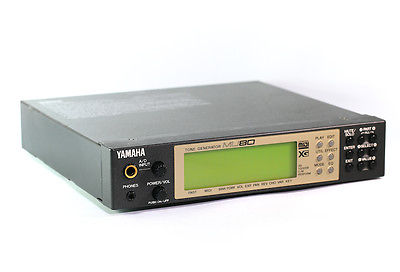

sedsberg Skrevet 16. februar 2016 Skrevet 16. februar 2016 (endret) Betyr bare at det har MIDI inn/utgang. Så det kan kobles til annet utstyr med MIDI-interface. F.eks. PC-er, tonegeneratorer, synthesizere etc. Om du kan spille "live" på det kommer an på om keyboardet har innebygd synth eller om det er et rent keyboard. Endret 16. februar 2016 av sedsberg

sedsberg Skrevet 16. februar 2016 Skrevet 16. februar 2016 (endret) Det ser ut som du må ha en synth/tonegenerator eller PC i tillegg for å få lyd. Men jeg vil absolutt tro at du kan spille "live" med det tilkoblet PC-en. Noe annet ville vært absurd. Endret 16. februar 2016 av sedsberg
