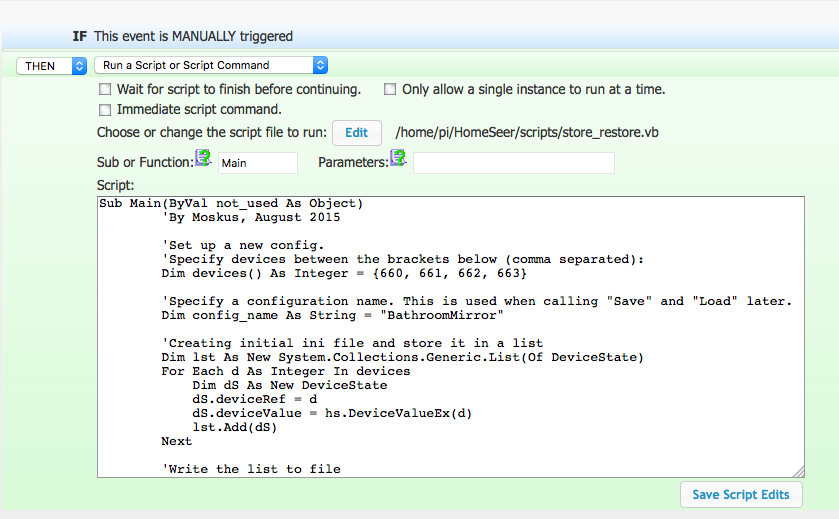

DiderikFrom Skrevet 4. april 2016 Skrevet 4. april 2016 (endret) Nå er jeg så lei av å skrive bash-script at jeg tenke bruke et ferdig vb-skript. Jeg prøver meg på skriptet DeviceState.vb https://www.diskusjon.no/index.php?showtopic=1708976&p=23070894 men får det ikke til å fungere. Jeg har akkurat nå bare remote access til HS, så jeg bruker metode 1. Jeg kjører da standard HS3-linux på en pi2 (i tilfelle det skulle bety noe). Jeg forstår det slik at jeg først ikke skal skrive noe i «Parameters», men feilmeldingen er den samme om jeg gjør det eller ikke. Loggen sier bare: Apr-04 13:16:33 Error Compiling script /home/pi/HomeSeer/scripts/store_restore.vb: Property without a 'ReadOnly' or 'WriteOnly' specifier must provide both a 'Get' and a 'Set'. Apr-04 13:16:33 Error Compiling script /home/pi/HomeSeer/scripts/store_restore.vb: End of statement expected. Apr-04 13:16:33 Error Compiling script /home/pi/HomeSeer/scripts/store_restore.vb: Expected 'End'. Apr-04 13:16:33 Error Compiling script /home/pi/HomeSeer/scripts/store_restore.vb: Property without a 'ReadOnly' or 'WriteOnly' specifier must provide both a 'Get' and a 'Set'. Apr-04 13:16:33 Error Compiling script /home/pi/HomeSeer/scripts/store_restore.vb: End of statement expected. Apr-04 13:16:33 Error Compiling script /home/pi/HomeSeer/scripts/store_restore.vb: Expected 'End'. Apr-04 13:16:29 Event Running script in background: /home/pi/HomeSeer/scripts/store_restore.vb("Main","BathroomMirror") Apr-04 13:16:29 Event Event Trigger "Alerts test" Jeg skjønner ikke hvor det er meningen at .ini-filen skal dukke opp. I Config-mappen til HomeSeer? Det er ikke spesifisert noe sted, men trenger kanskje ikke være det? Takker for tilbakemelding. Endret 4. april 2016 av DiderikFrom
