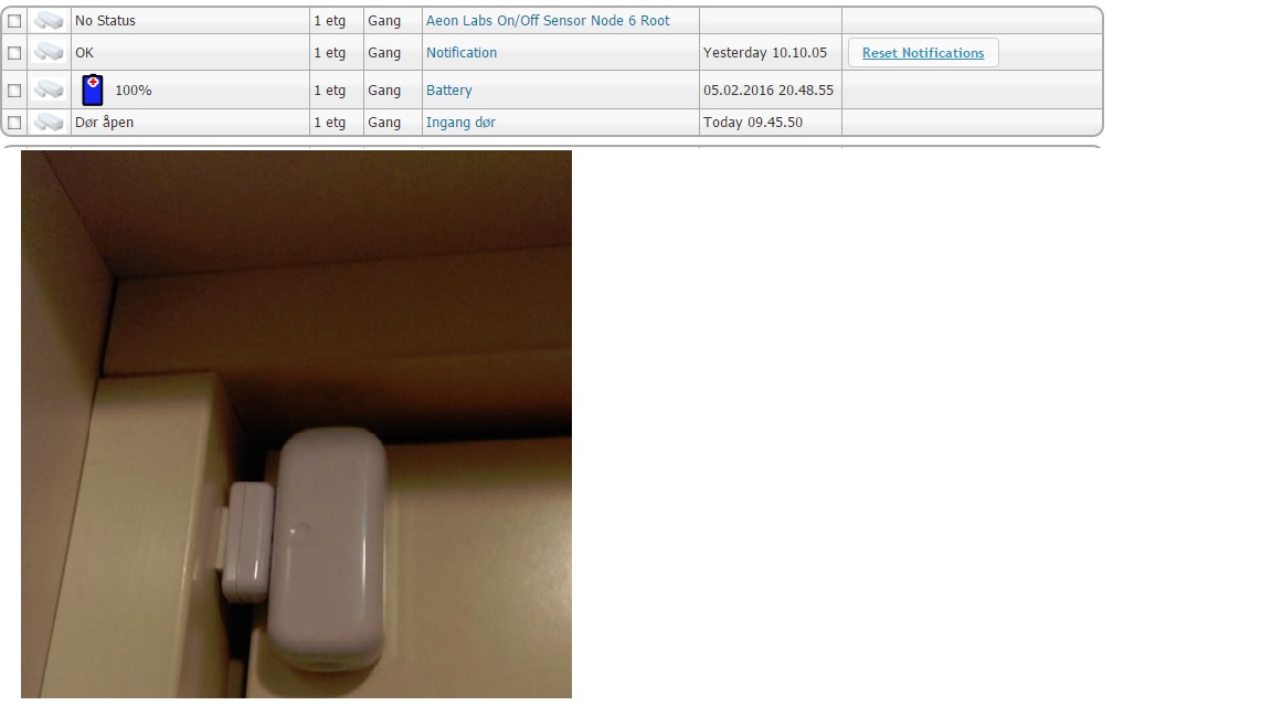

Har fått:
DØR/VINDU SENSOR - DSB29
https://www.tronika.no/no/zwave-sikkerhet/172-dorvindu-sensor-dsb29.html
Og har testet det ut i 1 uke nå. Det som er problemet. er at den noen ganger (nesten hele tiden) Sier at døra er åpen, selv om den ikke er det. Hva kan det skyldes? og plutselig etter 1-5 timer så sier den at døra er igjen :o
Uten om det, så funker den bra :)

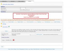

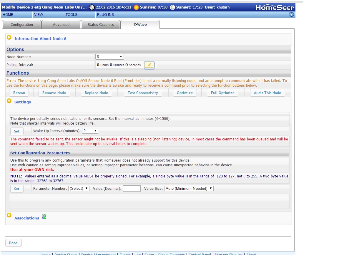

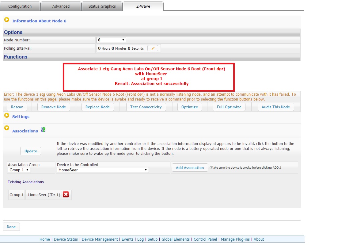

Høres ut som om du ikke har satt opp assosiasjon mot HS3 slik at den får beskjed om endringer.
(At den kun polles etter 1-5 timer og oppdaterer statusen da)

sånn?
Den funker som den skal. er bare at noen ganger si 1 på natta så sier han at døra går opp. og lukker seg 6 om morgnen osv. ikke ofte men av og til. ellers funker den som den skal :)
