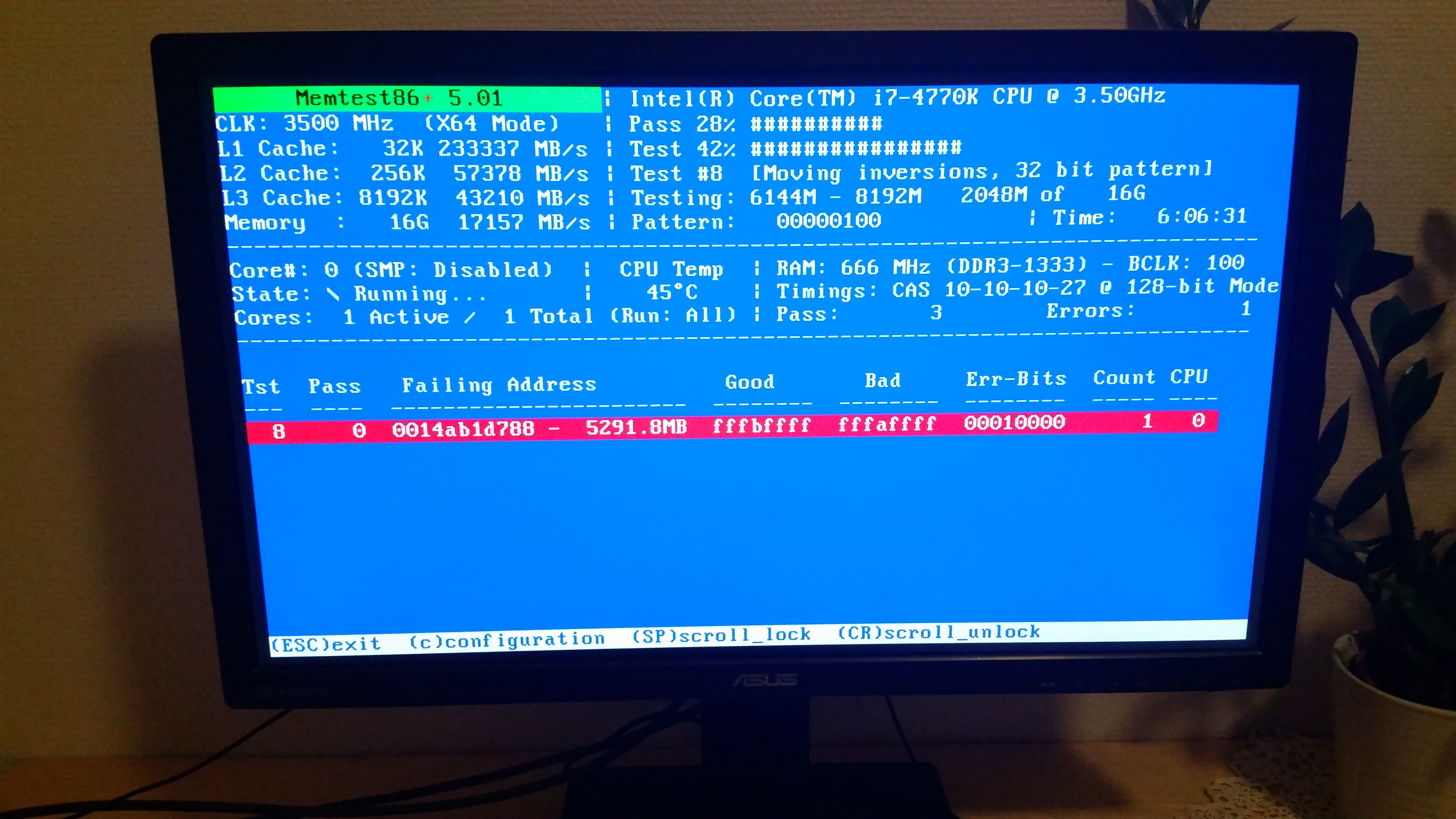

Jeg har siden jeg kjøpte pcen i 2014 slitt med random BSOD. Har prøvd og fikse det før, det forsvinner og kommer tilbake etter litt tid. Nå er det kommet tilbake igjen. Sist skiftet jeg slot til 1 og 3 istedenfor 2 og 4. Nå er jeg på en annen pc, men dump filene sier at det er feil som:
Memory_managment
System_Service ett eller annet.
Har validert alle driverene mine, og tenker at det ikke er det. Ettersom jeg har gjort flere clean installs.
Men kjørte igår en ny memtest86+ og fikk opp (Se vedlegg). Når jeg hadde rambrikkene i de andre slottene, fikk jeg en haug med feil i memtest, men denne gangen var det bare en.
Noen som vet va dette vil si? Er det at brikken tar feil av 0 og 1? Er det alvorlig?
