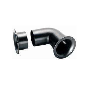

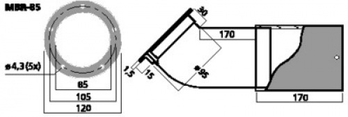

Porten som er anbefalt er 16cm diameter og 30cm lang. Men basskassa er for liten til det. Går det and å bruke anna form enn rund? Og hvordan kan jeg regne ut kor stor jeg trenger når jeg har målene fra en rund? Går det med andre former enn firkantet og rund?

Det vanligste er rund, firkanta og rektangulær (slot port). De kan ha bøyer og vinkler men er usikker på utregningene der. For et rundt rør vil jeg tippe senterlinja i røret må være like lang som for en rett port. Diameteren må selvsagt også være lik hele veien.
