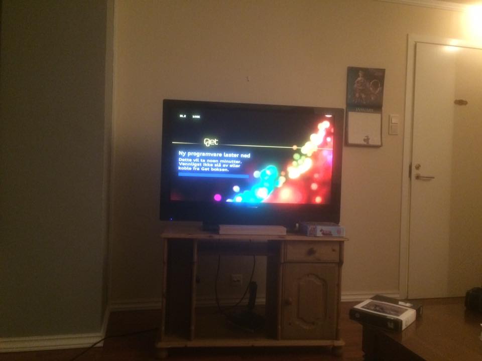

zilas0 Skrevet 29. januar 2016 Skrevet 29. januar 2016 Akkurat fått get boks micro i hus. Koblet opp , men nå står den å laster ned ny programvare om igjen og om igjen. Hver gang den blir ferdig begynner den på nytt. Fikk også et passord før og aktivere den oppdateringa er det noen som kan den ettersom jeg har glømt den..... Hva skal jeg gjøre? Get sin kundeservice er selvsagt stengt..

Hakonnn Skrevet 29. januar 2016 Skrevet 29. januar 2016 (endret) Dekoder mottar ikke signaler eller det er feil i provisjoneringen. Kan også være feil på HW eller signalleveranse. HFC(Coax). - Påse at dekoderen er koblet til å mottar signaler. Etter bildet å dømme ser det ikke ut som caoxen går inn i vegguttaket. - Koble vekk ethernet kabel om du har dette, det kan forvirre dekoderen slik at den henter feil firmware. FTTH(Fiber). - Sørg for at du ikke har koblet i både coax og ethernet, kun ethernet. Påse så at denne går til port 1-2 på hjemmesentralen(her fins det unntak). - Provisjonering MÅ være riktig på IPTV, kontakt Get å få de til å sjekke. Ifall det ikke ordna seg. Endret 29. januar 2016 av Hakonnn
