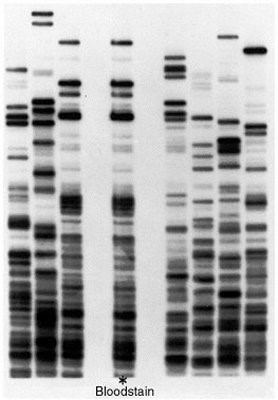

Dersom men har en stor og lite degradert (ødelagt) DNA-prøve kan man bruke RFLP-analyse. RFLP står for restriction fragment lenght polymorfisme, med andre ord forskjeller i lengden på de ulike DNA-fragmentene. Teknikken går ut på at man kutter noen av de ikke-kodende deler av DNAet til mindre fragmenter ved hjelp av restriksjons-enzymer, og deretter separerer de ulike fragmentene ved hjelp av gelelektroferese. Man får da bånd av ulik størrelse som er spesifikk for hvert enkelt individ. Ved å sammenlignde bånd fra ulike prøver kan man fastslå om prøvene er fra samme person. Til tross for at RFLP er en teknikk som fungerer, er den i dag i stor grad erstattet med STR-analyse. Dette er den typiske teknikken som man ser (ei hvert fall tidligere) på CSI der "fingeravtrykket" er hvite bånd på en stort bakgrunn.

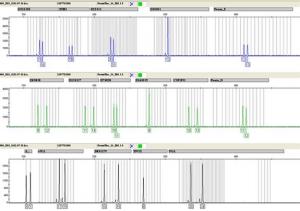

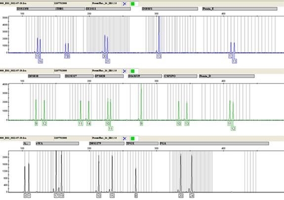

STR står for short tandmen repeat, og er en type mikrosatelitter. Mikrosatelitter er en type korte og repeterte basesekvenser som finnes i DNAet. Både lengden og antallet reperasjoner på disse sekvensene varierer, og de som går under betegnelsen STR er èn til seks nukleotider lange. Antallet repetisjoner kalles allel, og siden en person har fått et sett med STR-sekvenser fra mor og et fra far vil hvert allelpar ha mange mulige kombinasjoner. Prinsippet til en STR-analyse går ut på at man sammenligner flere av disse STR-sekvensene, noe som gir en DNA-profil som med veldig stor sikkerhet kan brukes til å finne både enkeltpersoner og til å fastslå slektskap mellom personer. I Norge blir det i kriminalsaker brukt 17 slike STR-sekvenser, der den ene forteller kjønn. STR-analyse bruker både PCR, polymerase chain reaction, og ulike typer elektroferese for å lage profilene. Først må en finne de STR-sekvensene i DNAet som er aktuelle for å lage en god DNA-profil. Deretter blir primere bundet til hver ende av disse sekvensene, og PCR bli brukt til å lage millioner av kopier av STR-sekvensene. Etter at en har fått tilstrekkelig med kopier av de ønskede sekvensene, blir det brukt elektroferese for å bestemme lengden på disse.  Ved STR-analyse får man en grafisk fremstilling av de ulike sekvensene og lengden på disse. Under kan man se hvordan ulike personer har ulike sammensetninger av sekvensene.

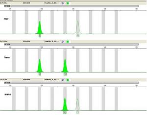

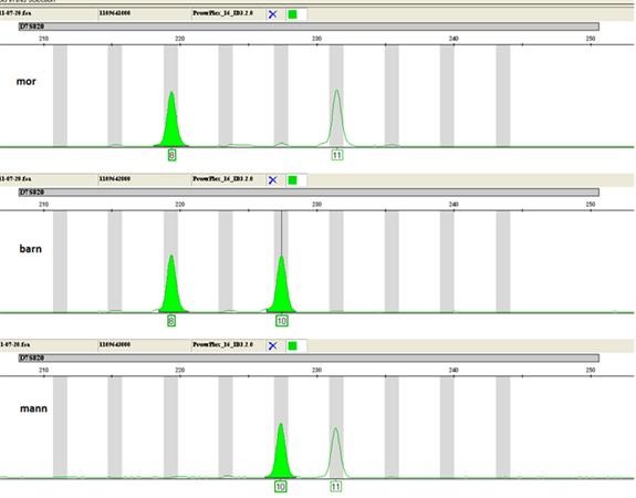

Dersom prøvene man sammenligner er fra samme person vil alle allelparene være identiske i begge prøvene. Ved andre prøver der man for eksempel tester for farsskap, vil en del av barnets alleler være fra far, mens resten vil være fra mor. I slike slektsskapstester sammenligner en i Norge 23 STR-sekvenser. Under kan man se hvordan barnet (i midten) har en sekvens fra mor og en fra far.
