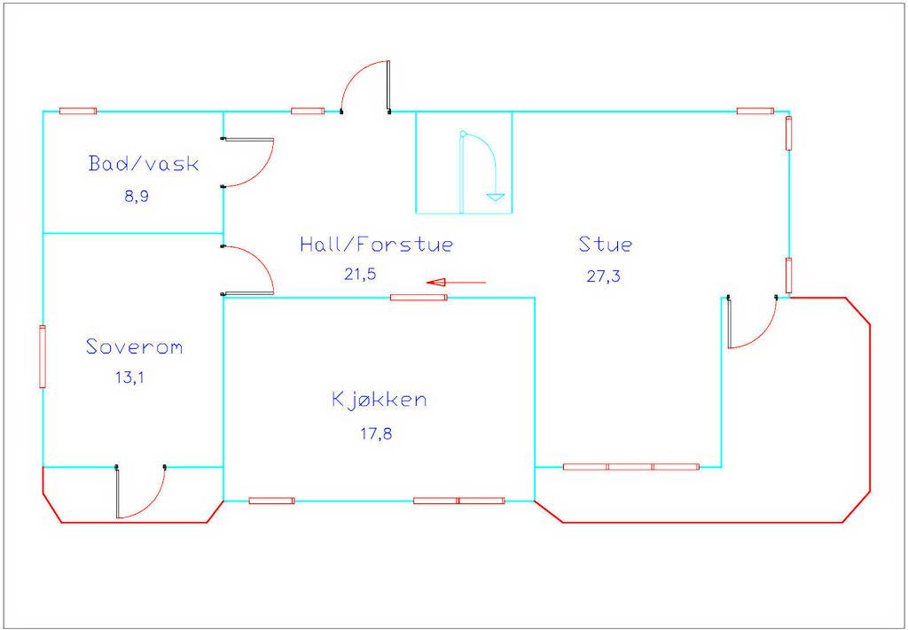

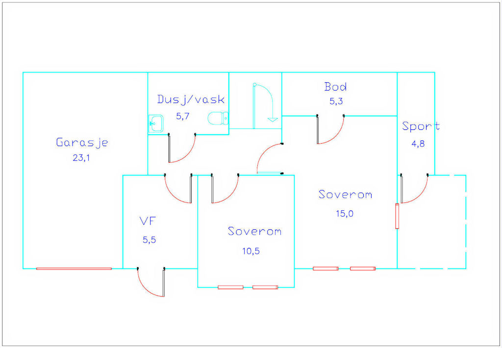

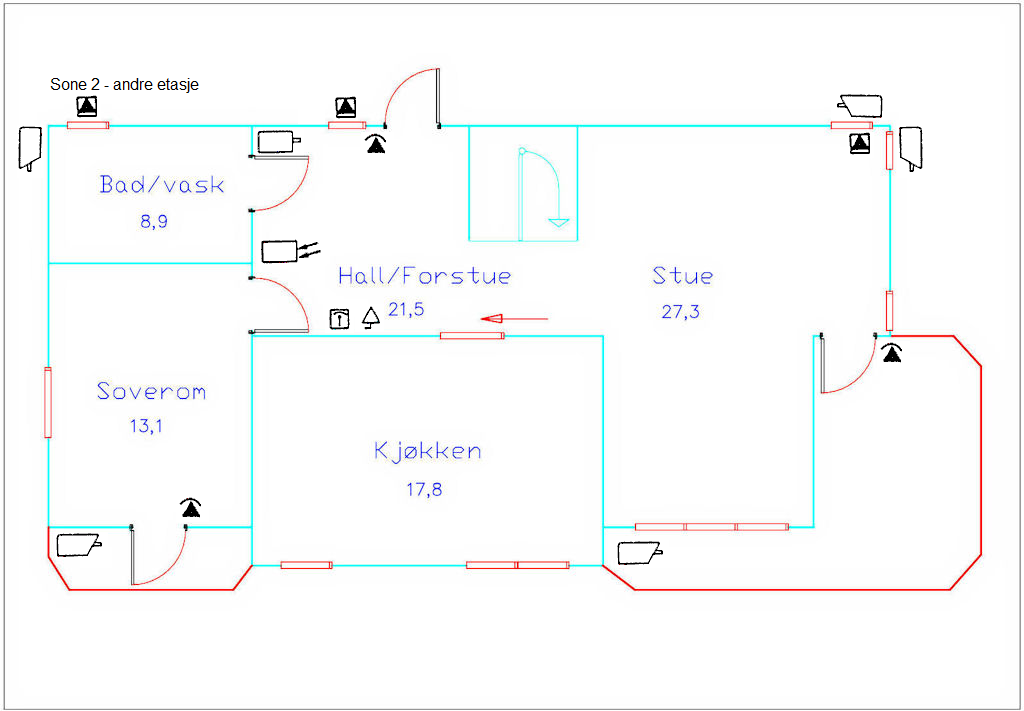

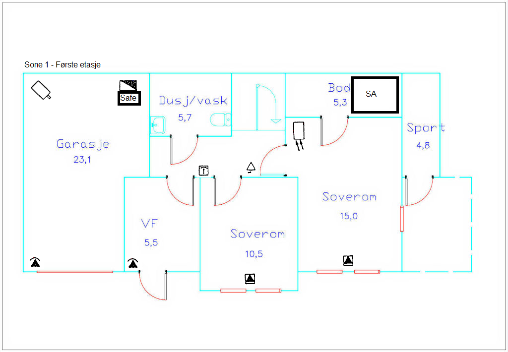

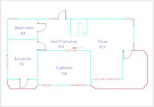

Takk for all hjelp! Har tegnet første og andre etasje, håper det er rett.
