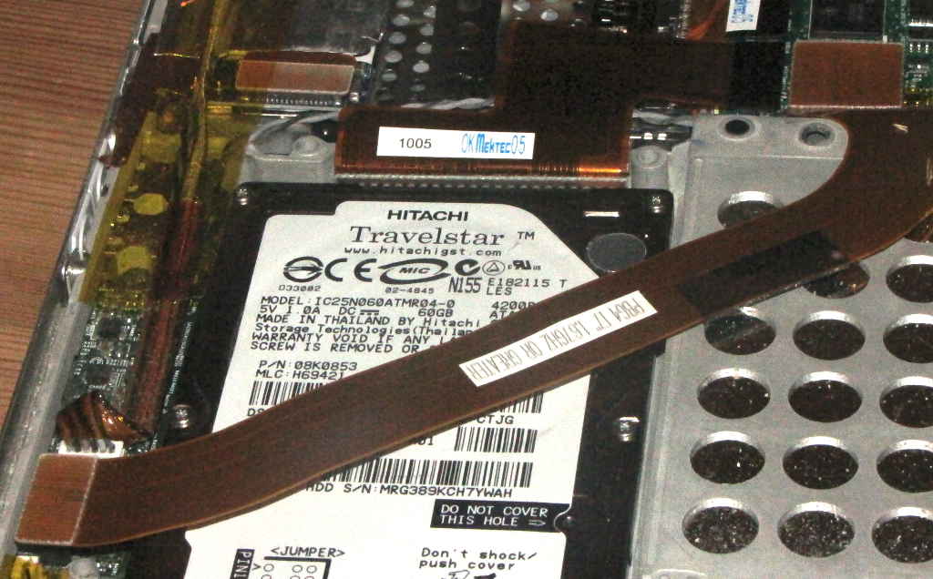

Null problem å åpne maskinen og bytte disk, men maskinen klarer ikke å finne den som installasjons-opsjon under OSX fra installasjonsplate. Hører at disken spinner opp, men den kommer altså ikke opp som destinasjon for OSX-installasjon. Har trippelsjekket alt av kabler og kontakter, så de burde være i orden. Har byttet fram og tilbake så mange ganger mellom diskene at en sånn feil virker usannsynlig. Disken funker også i andre PC'er.
Legger ved et bilde som viser selve oppsettet.
