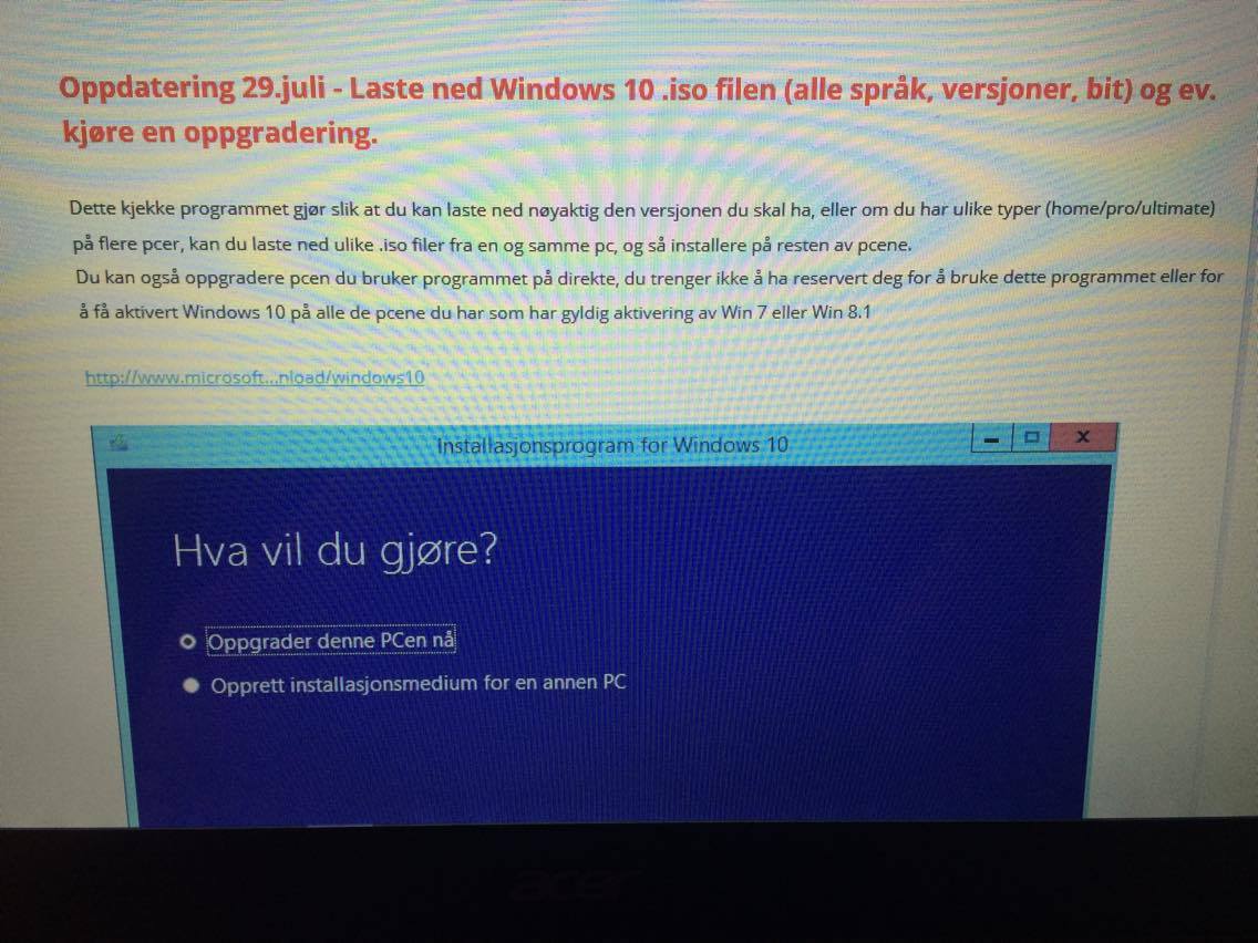

Omnithunder Skrevet 20. januar 2016 Skrevet 20. januar 2016 Hvis du har en lovlig og aktivert Windows 10, så er det bare å laste ned Windows 10 .iso med Media Creation Tool https://www.microsoft.com/en-us/software-download/windows10 Legg denne over på en USB minnepenn, og installer fra denne til din nye SSD. Du kan lese mer om dette i første post i denne tråden https://www.diskusjon.no/index.php?showtopic=1630853&page=1
Motorkid Skrevet 20. januar 2016 Forfatter Skrevet 20. januar 2016 Hvis du har en lovlig og aktivert Windows 10, så er det bare å laste ned Windows 10 .iso med Media Creation Tool https://www.microsoft.com/en-us/software-download/windows10 Legg denne over på en USB minnepenn, og installer fra denne til din nye SSD. Du kan lese mer om dette i første post i denne tråden https://www.diskusjon.no/index.php?showtopic=1630853&page=1 så jeg skal bære gjøre det som står på bildet og nedover? + det står at det ikke er noe usb tilkoblet, men jeg har den jo inni harddisk kabinettet.
