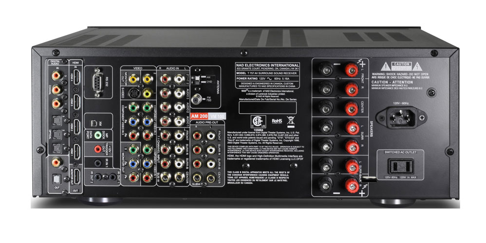

ilpostino Skrevet 18. januar 2016 Forfatter Skrevet 18. januar 2016 Tall for tilbakemelding. Så langt jeg kan se har jeg bare et uttak for SUB på surroundforsterkeren min.
AndersT2 Skrevet 18. januar 2016 Skrevet 18. januar 2016 Tall for tilbakemelding. Så langt jeg kan se har jeg bare et uttak for SUB på surroundforsterkeren min. Det er bare å splitte det signalet med en slik: https://www.hifiklubben.no/kabler/diverse-kabler-plugger-adaptre/sinox-sxa4500/ Enkelte bruker også en slik når suben ikke har dedikert LFE inngang, men kun stereo. Det er egentlig ikke vits så lenge man bruker venstre inngang (Hvit), men det sies at man ved å bruke begge får ca 3 dB høyere signal. (Noe jeg hørte for mange år siden)
