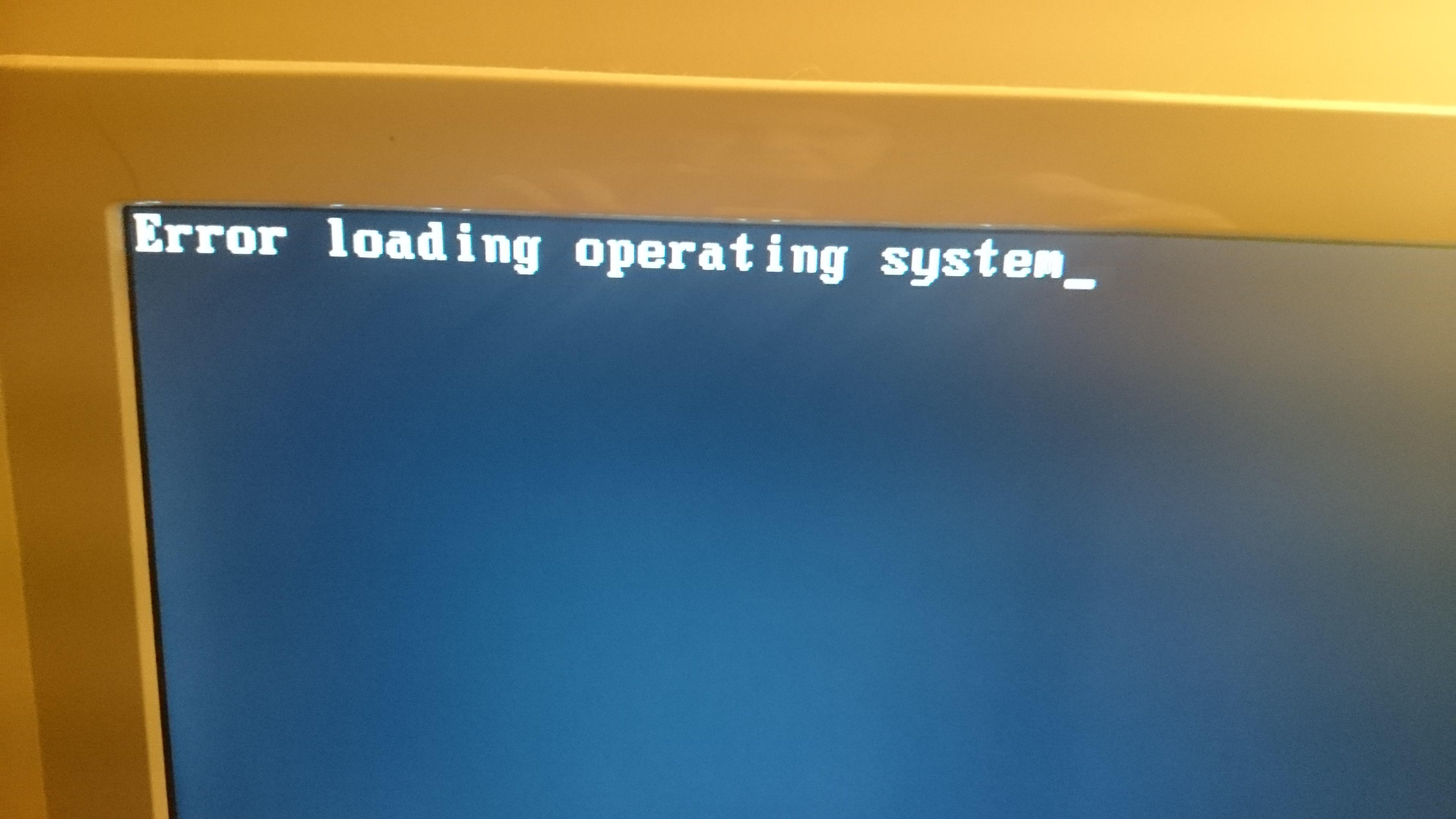

lkkflsdo Skrevet 17. januar 2016 Skrevet 17. januar 2016 Hei, jeg gar wn ganmel potet av en pc,og i går bluescreena den, når jeg skulle starte den igjen så kom det opp "error loading operating system". Jeg har en Acer Aspire, men husker ikke modelnummeret.
Hårek Skrevet 17. januar 2016 Skrevet 17. januar 2016 Det er MBR bootloader som gir denne meldingen. Det betyr at BIOS har klart å laste litt fra disken, men så klarer ikke bootloader å laste inn neste steg fra partisjonen. Muligens noe feil på disken. Sjekk også at BIOS IDE innstilling står til LBA mode (hvis du i det hele tatt har denne innstillingen).

Khrathrox Skrevet 18. januar 2016 Skrevet 18. januar 2016 (endret) Boot Priority ser fin ut. Gå gjerne inn på MAIN, og gi bilde, slik at jeg ser hvilke alternativ du har. Dersom du gikk inn på en undermeny i BOOT delen, trykker du esc for å komme ut av denne. http://imgur.com/a/J74rE Trykk på F9 på tastaturet. Dette skal tilbakestille alle endringer som evt har blitt gjort av andre brukere i tidligere dager. Jeg ser også at dette er en utdatert versjon av BIOSen til PCen din. Nyeste versjon er 1.21. Du har 1.11. Det kan være lurt at når du får tilgang til OSen din, oppgraderer du denne. Jeg har trykket F9 og da kommer den samme erroren Da er det nok noe galt med harddisken dessverre, da dersom du klarer å komme deg inn i BIOSen, alt er som standard der og den klarer å boote forbi BIOSen, da er det nok Harddisken som har tatt kvelden. Du bør nok prøve å koble harddisken inn i en annen PC med HOST OS allerede på, og kopiere de viktigeste filene ut av disken før de går fortapt. Det er nok ikke noe annet man kan gjøre uten å reinstallere Windows. Hvor gammel er denne PCen om jeg tørr spørre? Endret 19. januar 2016 av Isak Dombestein
