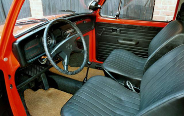

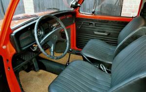

ExpensiveGameFinder Skrevet 14. januar 2016 Skrevet 14. januar 2016 Hei har en boble som nå har fått alt den trenger bortsett fra annlegg. Jeg vet ikke hva som er til å anbefale, men har tenkt hvertfall dette: Høyttaler dører forran/forran ett sted, 2stk. Høyttaler bak i baksetet 2stk, og basskasse under vinduet bak, her er litt bilder: Her er fronten: Vanligvis er det en høyttaler ved speedometeret men den er fjernet til fordel for , oljetrykk, oljetemp osv osv. Så 2 høyttalere i fronten her ett sted. Tenkte jeg. Her er bak: Her tenkte jeg to til høyttalere som er under sitteputen. Tenkte også en badskasse rett under bak-ruten. Er åpen for forslag på plassering, og trenger hjelp ved og velge komponenter for best mulig lyd. Budsjett: 10-15k På forhånd takk! Mvh EGF

cossiemk1 Skrevet 14. januar 2016 Skrevet 14. januar 2016 Det går fint å lage til en kasse bak baksetet/under bakvinduet, men for best mulig lyd, så burde du droppe høyttalere baki. Spilleren er det viktigste, så hva har du tenkt der? Skal du ha dette beste mulig, så burde du lage nye dørsider, evt få laget til noe i sideveggene rett foran dørene, til frontsettet. Legger du litt arbeid i det og demper godt, så blir lyden bra. Gladen har noen sett som låter veldig bra, dette feks: http://www.dynabel.no/bilstereo/hoyttalere/komponentsett/65/gladen-sql-165-2-ohm-komponentsett Sub: http://www.dynabel.no/bilstereo/subwoofere/subwoofere/12/gladen-sqx-12-12-subwoofer-stk Forsterker til sub og front: http://www.dynabel.no/bilstereo/forsterkere/4-kanaler/gladen-xl-250c4-4-kanals-forsterker Får du til en solid løsning på frontsettet og demper godt, samt en riktig utregnet kasse til suben, så blir dette knallbra
ExpensiveGameFinder Skrevet 14. januar 2016 Forfatter Skrevet 14. januar 2016 Hei takk for svar! Det er ingen sidevekk forran døren, det er hjul-bur med engang, et teppe over så er det rent metall. Trenger også spiller som kan ha bluetooth eller aux inngang. Hvor tenkte du subben skulle sitte? Under vinduet eller under baksetet? Og hva mener du med sidedører? Mener du dør-panelet? Kan hende de må under setene ja, vet ikke om det er stort nok mellomrom mellom dørpanelet og døren. Så du tror jeg bør ha to høyttalere under setet og 2 suber under vinduet bak eller under baksetet?
ExpensiveGameFinder Skrevet 14. januar 2016 Forfatter Skrevet 14. januar 2016 Trenger også tips til ledninger, alle ledninger
cossiemk1 Skrevet 14. januar 2016 Skrevet 14. januar 2016 Du skal ikke ha noe under setet. Fronthøyttalere foran på hver side, ta av dørpanelene på begge dørene og lag nye. Gjerne med mdf-ringer som vinkles i riktig retning osv. Jeg tenkte på EN sub, og den plasseres BAK baksetet/under bakvinduet Kjøper du alt dette hos dynabel, så bude du få fin pris på ledningene du måtte trenge, og de vet hva du trenger.
ExpensiveGameFinder Skrevet 14. januar 2016 Forfatter Skrevet 14. januar 2016 Ok, så da blir det totalt fire høyttalere? For det kittet hadde en stor og en liten? Så en i hver dør, og de to små plaseres i kupeen ett sted? Og hvor mange liter blr basskassen være? Og vil det da holde med den fordterkeren til 5 høyttalere? Tusen takk for all hjelp
cossiemk1 Skrevet 16. januar 2016 Skrevet 16. januar 2016 Ok, så da blir det totalt fire høyttalere? For det kittet hadde en stor og en liten? Så en i hver dør, og de to små plaseres i kupeen ett sted? Og hvor mange liter blr basskassen være? Og vil det da holde med den fordterkeren til 5 høyttalere? Tusen takk for all hjelp Det er et sett, så det er 1 bassmellomtone og 1 diskant til hver side, men disse kobles til delefiltre (følger med) så du bruker bare 2 utganger på forsterkeren til å drive dette. De 2 siste utgangene brokobles til suben. Suben spiller bra i ca 40 liter lukket kasse, husker ikke hvor mye det er baki bobbla, men mye mulig du kan bruke hele plassen som kasse
