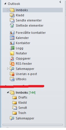

Slik ser menyen ut:

Outlook har nok vært satt opp til å automatisk arkivere gamle epostelementer. Dette betyr at de lagres i en egen database - plasseringa velger du selv under egenskaper i Outlook (altså i en annen fil, ikke den pst fila som du omtaler her).
Det betyr at om ikke disse også er tatt vare på, så er nok de gamle arkiverte mailene dine borte for godt.

Men når jeg laster inn pst-filen, kommer tilsynelatende ALT med, unntatt den forbanna innboksen. Til og med sendte elementer fra 2008 kommer med.. Er den virkelig helt forsvunnet? Er det en mulighet å kontakte Telenor for eksempel?
