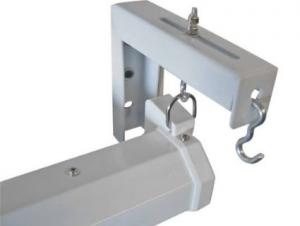

ProphetSe7en Skrevet 6. januar 2016 Forfatter Skrevet 6. januar 2016 Nei har ikke målt opp nøyaktig enda. Velger jeg flat hdmi kabel lar jeg den gå korteste vei til projektor uten noen form for kabellist. Blir det rund kabel går den vel langs list, for så å gå i kabellist eller noe sammen med strømkabel ut til projektor. Må ta nøyaktige mål på dette senere i dag tenker jeg. Feste til Elite Screen blir nok dette for å komme ut forbi tv. Blir det annet lerret blir det selvsagt feste som passer til lerret. Først må jeg vite om det blir Elite Screen eller annet merke. Ser at det er veldig begrenset med 110" lerret om jeg ikke velger elektrisk. Antar at det er 16:9 lerret som gjelder for filmer og spilling? Eller velger en annet lerret og har hvite områder over og under bilde? Noen som kan komme med en konkret anbefaling av lerret? Både med hensyn til farge på lerret og ikke minst merke. Får jeg noe mer med å kjøpe DreamScreen eller Kingpin fremfor å kjøpe Andersson av 108" lerret?
JetzBullet Skrevet 6. januar 2016 Skrevet 6. januar 2016 (endret) Vet det var det 12" feste du ville ha, men det var opphengsfeste til Elite lerret jeg siktet til på bildet.. My bad.. Ikke alle projector screens har dette opphengsfeste vettu. 16:9 lerret ja. Gain 1.1 er vel ganske standard tror jeg.. Jeg liker godt at det er svart "ramme" rundt bildet. Hvilken projektor har du valgt nå da? Bor du i Bergen kan jeg sponse en SUPRA HDMI High Speed v2.0 (8m) kabel til prosjektet ditt Bestilte feil lengde da jeg kjøpte Optoma HD25-LV for en god stund tilbake. Dustin.no ville ikke la meg bytte den da jeg hadde åpnet pakken men ikke ta den i bruk. Jeg trenger ikke den HDMI kabelen, men det gjør du hvis 8 meter holder Send meg PM om du har brukt for den. Endret 6. januar 2016 av JetzBullet
