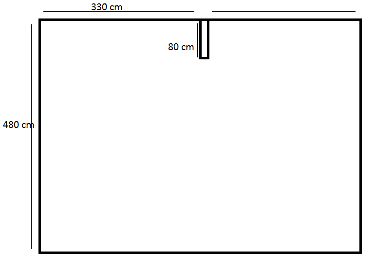

ProphetSe7en Skrevet 3. januar 2016 Skrevet 3. januar 2016 Jeg ønsker å få på plass projektor i stuen med motorisert lerret. Planen er at dette skal komme ned i forkant av tv når en skal se film/serier/sport eller spille fifa/bilspill med kompisgjengen, så får tv vise tradisjonelle sendinger som barne-tv og den slags. Men har funnet ut at dette er ikke helt rett frem slik jeg hadde ønsket. Størrelse på lerret/bilde. Er der noe anbefalt størrelse ut i fra sitteposisjon? Veldig dumt om jeg går for 100" og dette viser seg å være for lite når alt er kjøpt og montert. Hvor langt i fra lerret må projektor henge for å få ønsket størrelse? Finnes der noen sider som har denne infoen lett tilgjengelig for ulike projektorer? Noen generelle tips dere har å komme med til en som kjøper for første gang?
JetzBullet Skrevet 3. januar 2016 Skrevet 3. januar 2016 Hei. Hvor stort er rommet projektor skal være i(bredde/lengde/høyde)? Hvor mye hadde du tenk å bruke på projektor?
ProphetSe7en Skrevet 3. januar 2016 Forfatter Skrevet 3. januar 2016 (endret) Projektor skal inn i stuen. Rommet er todelt der det går en murvegg på 80cm ut fra veggen der projektor skal vise bildet. Delen jeg skal ha projektoren på er bxdxh330x480x260. Da jeg har tv og tvbenk og høyttalere på samme vegg så vil jeg tro at jeg må ca 40 cm ut i fra vegg, med mindre lerret kommer for høyt opp da grunnet tvbenken. Bakveggen består av vinduer, men her er det både persienner og lystette gardiner. Noe budsjett har jeg ikke satt enda, men følger med på finn og diverse bruktmarked. Ser Benq W1070 fikk mye skyt tidligere, og burde være mulig å finne til 4000 på finn. Prøver å lese meg opp på hvilke projektorer som er bra, men er mye å velge mellom ser jeg. Har ikke behov for det nyeste og beste, så håper å kunne finne noe bra på finn. Endret 3. januar 2016 av PhilosopherSe7en

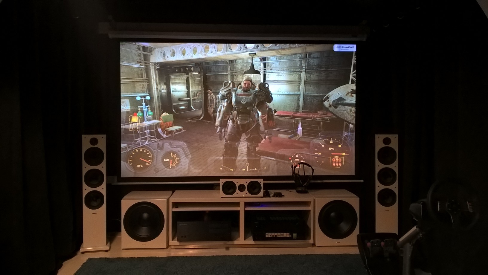

JetzBullet Skrevet 3. januar 2016 Skrevet 3. januar 2016 Det er vel her BenQ W1070 har sin styrke, endel mer plasserings vennlig. Hvordan og hvor mye kan jeg ikke svare på da jeg har holdt meg til Optoma sine projektorer. Kanskje AV-Forum er et bedre sted å spørre? Mitt lerret er ca 54cm over gulvet, mest behagelig for meg. her er et dårlig blide av oppsettet:
