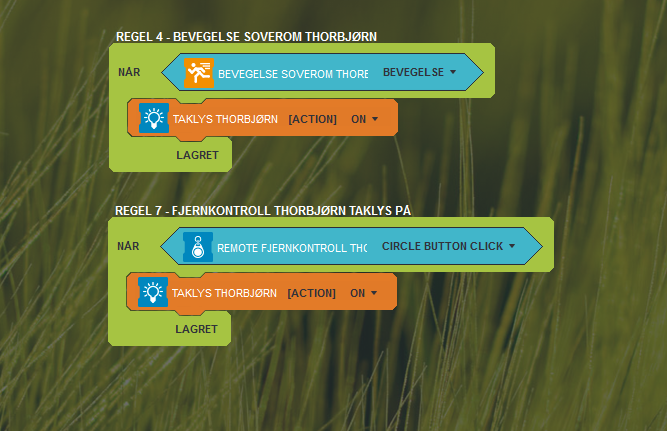

Problemet er at det skjer ikke noe med lyset. Det er fortsatt av. Her er ett skjermbilde av regelen(øverst). Nederst er regelen for fjernkontrollen som henger på rommet. Trykker eg på rett knapp der så slår lyset seg på. Altså samme action som bevegelsessensoren skulle ha trigget, men no luck.
