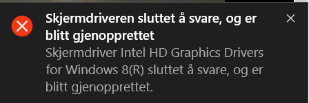

Den kom med Windows 8 så jeg oppgraderte den til Windows 10. Etter jeg gjorde det har en feilmelding om at skjermdriveren har sluttet og virke.
"Skjermdriver sluttet å svare, og er blitt gjenopprettet
Skjermdriver Intel HD Garpichs Drivers for Windows 8® sluttet og svare, og er blitt gjenopprettet."

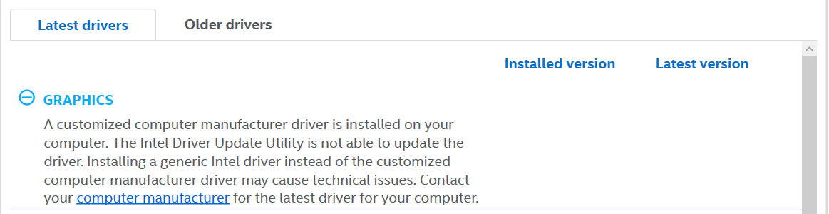

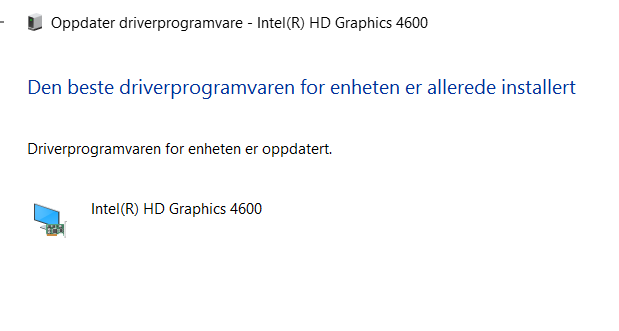

Så da lasta jeg ned "Intel Driver Update Utility" slik at jeg kunne oppdatere skjermdriveren min, men når jeg scaner etter update får jeg opp denne meldingen :
"A customized computer manufacture driver is installed on your computer. The Intel Driver Update Utility is not abel to update the driver. Instaling a generic Intel driver insted of customized computer manufacture driver may cayse technical issuer. Contact you computer nabufacture for the lates driver for your computer."

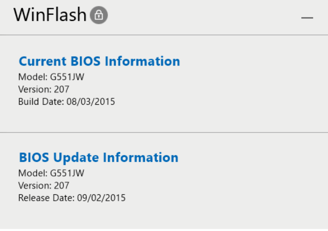

Jeg har også vært innom Asus sine sider for og laste ned opptatering til BIOSEN min ettersom en venn av meg sa at det kunne være problemet, så BIOSEN er nyeste versjon.

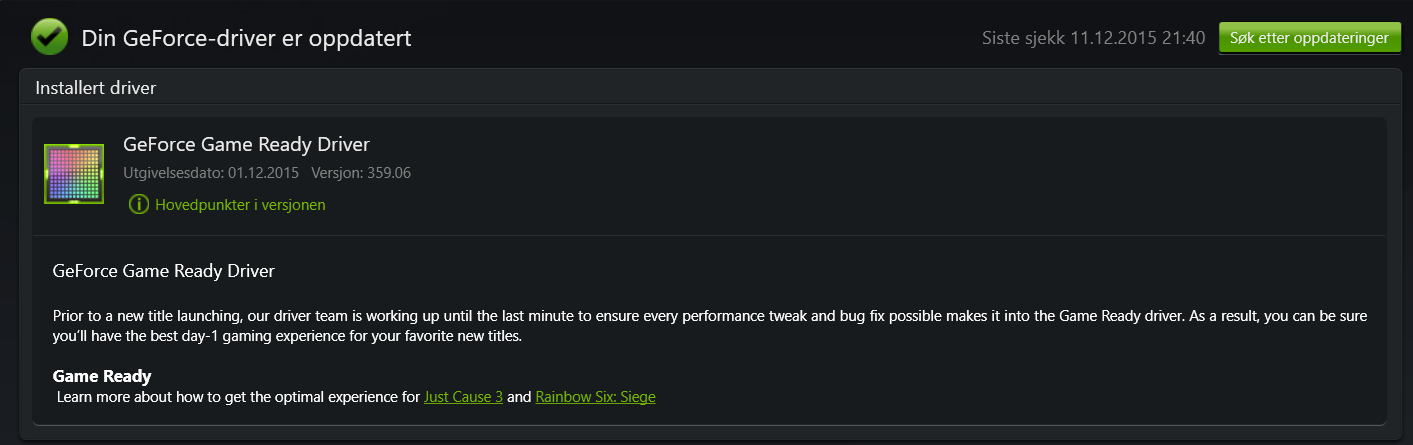

Kan det være NIVIDA som tuller det til for Intel?

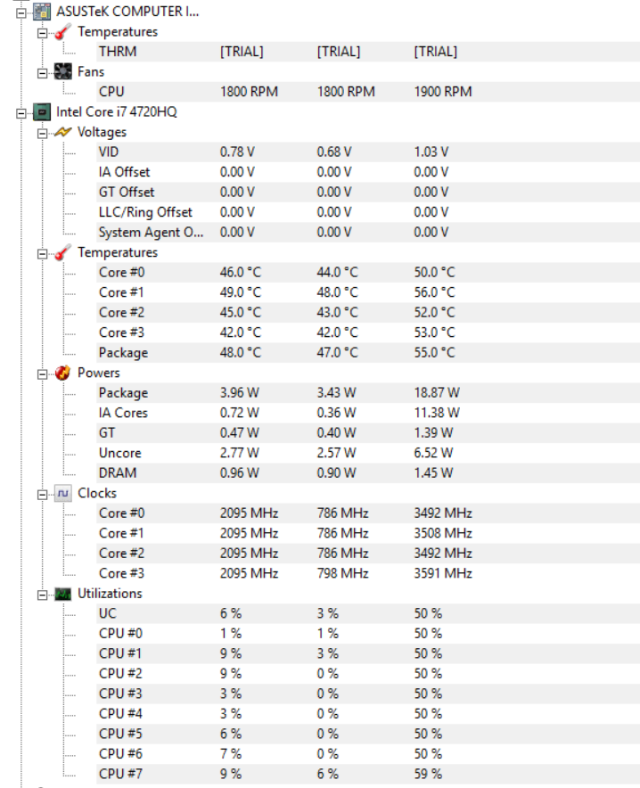

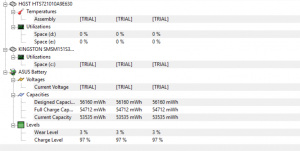

Det kan være tegn på at du har et problem med kjøleløsningen på din bærbare.
Kan du laste ned HWmonitor og sjekke temperatur status der? Eventuelt poste et skjermbilde av Hwmonitor og verdiene der.
Lastet opp bildene nå.
