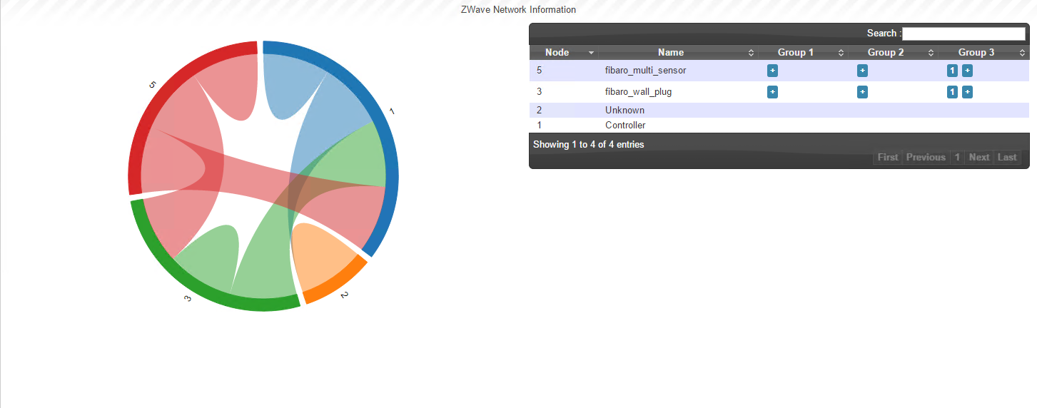

Maks 5 meter, gjennom et gulv, og muligens en vegg. Begge deler av treverk. Multisensor er lenger unna og fungerer fint, og den kommuniserer tilsynelatende gjennom wall plug'en hvis jeg forstår skjemaet rett?

Her er node 79 (badet) og node 85 rett under (som er den neste noden i nettverket mitt, node 80-84 er fjernet). Node 85 er i stua, 5-6 meter fra kontrolleren. Som nevnt er badet under 1 meter fra controlleren, men som du ser kommuniserer den vanligvis ikke direkte...
Maks 5 meter, gjennom et gulv, og muligens en vegg. Begge deler av treverk. Multisensor er lenger unna og fungerer fint, og den kommuniserer tilsynelatende gjennom wall plug'en hvis jeg forstår skjemaet rett?g
Det kan den gjøre, men den kan også sende signalene direkte. Det er det som er den foretrukne metoden, da dette selvfølgelig går raskest (selv om forskjellen vanligvis ikke er særlig merkbar).
