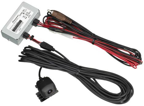

cossiemk1 Skrevet 6. desember 2015 Skrevet 6. desember 2015 Er det ikke som på bildet her da?? Da strekker du kabelen fra kamera frem til dashbordet, og kobler det til den lille boksen, også er det strøm osv i den andre kontakten (med 3 meter ledning), eller er jeg på bærtur da??

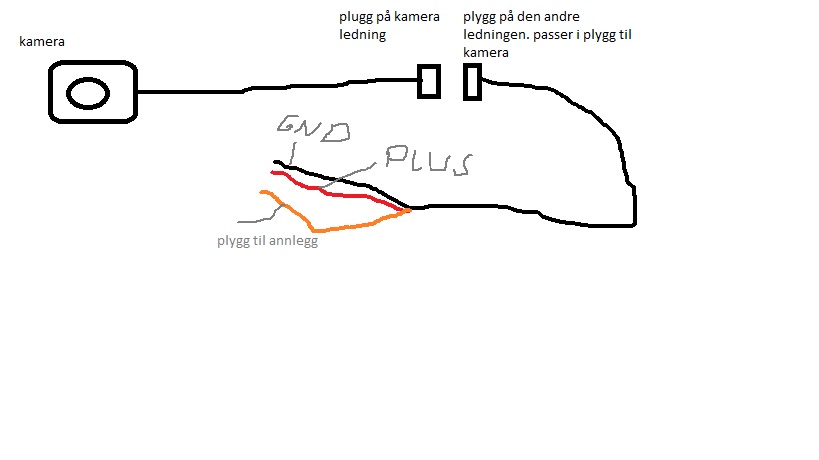

toddy21 Skrevet 6. desember 2015 Forfatter Skrevet 6. desember 2015 nei. det er nesten likt. bare at jeg ikke har den hvite boksen på bilde. men ledningen fra kameraet er ca 5 meter åg de andre er max 1 meter. så det går ikke ann å trekke dem bak, unntatt hvis jeg ikke går å kjøper meg noen ledninger å trekker ekstra da?
toddy21 Skrevet 6. desember 2015 Forfatter Skrevet 6. desember 2015 sånn ser ledningene til kameraet mitt ut.
toddy21 Skrevet 6. desember 2015 Forfatter Skrevet 6. desember 2015 Klippe av og skjøte? då tenke du å skjøte pluss ledningen og koble den til plussen på ryggelyset?
