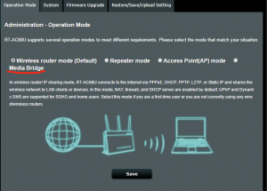

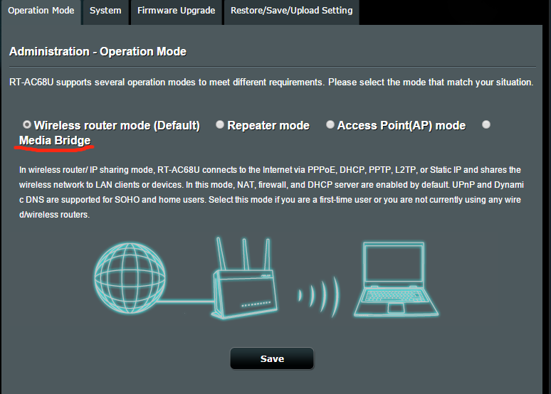

sedsberg Skrevet 1. desember 2015 Skrevet 1. desember 2015 (endret) Det du beskriver høres ut som en bridge. Ikke router. Men det fungerer. Du konfigurerer routeren som en client/bridge og denne kobler du trådløst opp til routermodemet ditt. Så kan du koble andre ting til bridgen. For eksempel: Endret 1. desember 2015 av sedsberg
btfredr Skrevet 1. desember 2015 Forfatter Skrevet 1. desember 2015 Det du beskriver høres ut som en bridge. Ikke router. Men det fungerer. Du konfigurerer routeren som en client/bridge og denne kobler du trådløst opp til routermodemet ditt. Så kan du koble andre ting til bridgen. For eksempel: ac68u.png Ok, tror ikke jeg skjønner helt her. Men jeg har modemet fra Altibox, ikke sant. Så tenkte jeg at jeg kunne kjøpe en ruter f.eks. https://www.komplett.no/product/803741/diverse/diverse/asus-altibox-tilbud-nr1for å forsterke signalet. Er det det du mener?
