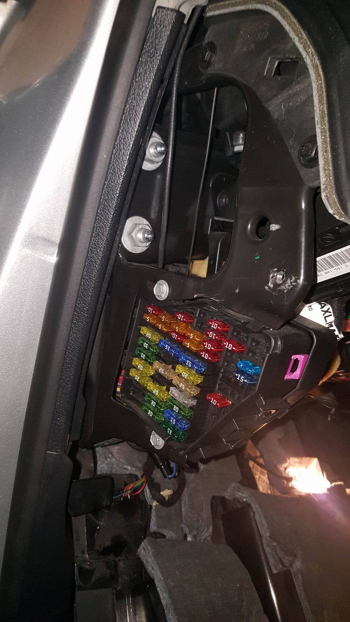

pcp160 Skrevet 26. november 2015 Skrevet 26. november 2015 Ok, jeg skjønner. Vet ikke om du er kjent med det, men hovedsikringer til vinduer sitter opp under dashbord, over pedaler, altså det er ikke nok å skjekke den sikringsboksen i enden av dashbord. Har man ikke VagCom eller lignende som kan sjekke hva de forskjellige boksene ser og gjør, og om canbus-delen av det er i orden, er det vel å lete etter strøm som er best. Men det at du ikke kjenner historikken, og det er byttet en boks gjør det ikke lettere. Jeg har vært borti at ny vindusheisemotor på VW/Audi må programmeres for at alt skal virke. Man må rett og slett fortelle boksen hva bilen har av utstyr som feks om den er elvinduer bak, om det er varme i speil, lys i speil, om de feller inn, om man har lukeåpner og/eller tankåpner med knapp i dør, og denslags. Men når du sier du har målt med multimeter og ikke fikk strøm, hvor nøyaktig snakker du da om?

Lucckyluke Skrevet 26. november 2015 Forfatter Skrevet 26. november 2015 får ikke legget til bilder og film, men sjekket sikringen som var ved enden av dashn, og over pedalene, ingen av dem var gåen. Kan det være komfortstyreenheten som har tatt kveld? Rart om vindusheismotoren skal ha gått på alle 4 vinduer samtidig. Fikk også en motorlampe opp etter jeg skiftet glødeplugger, noen anig på hva det kan være?

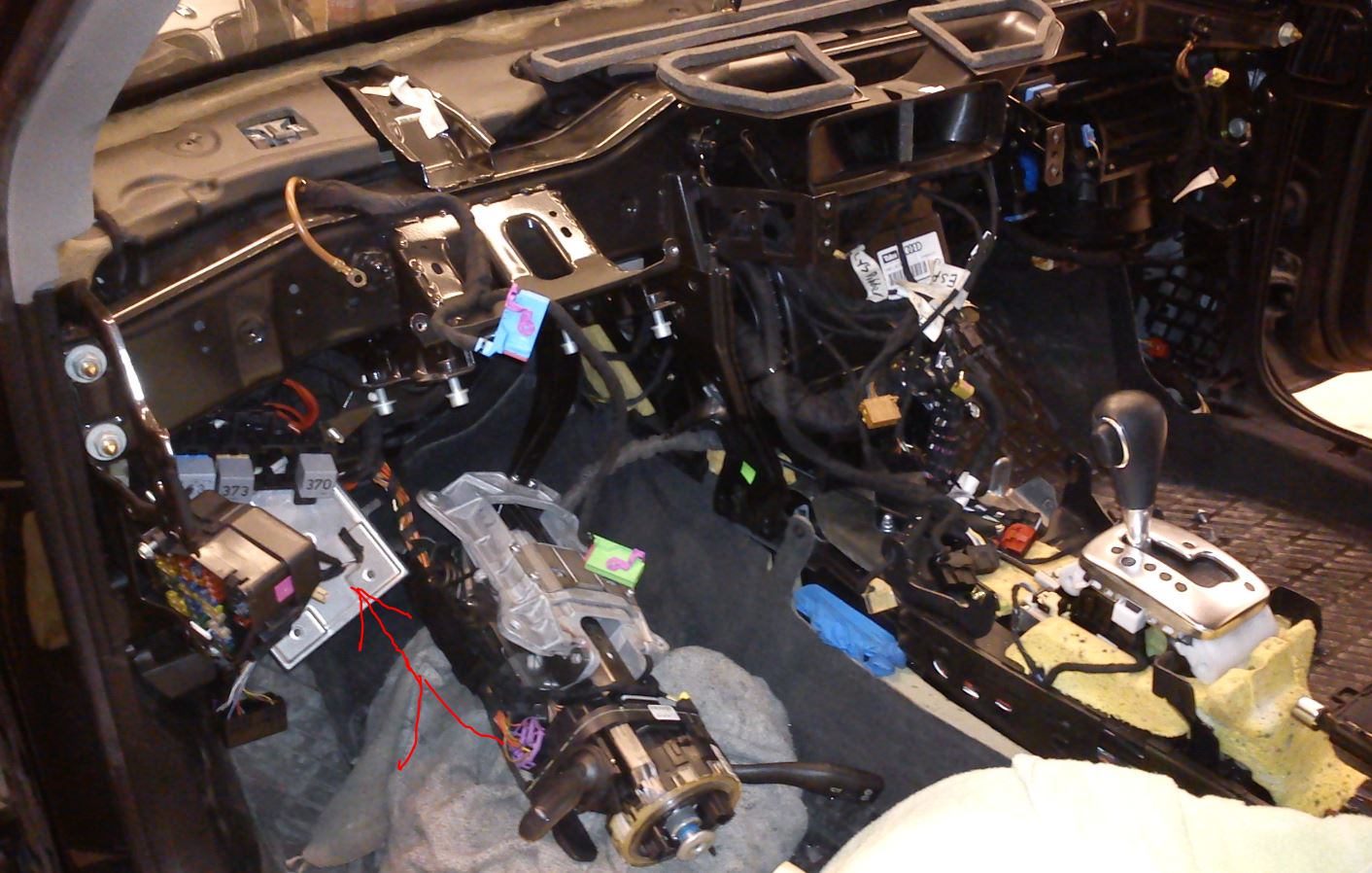

pcp160 Skrevet 26. november 2015 Skrevet 26. november 2015 Det er en masse som kan være galt... Grovt sett fungerer systemet ved at du har en strømstyrings-modul under dashbord som deler ut strøm, en comfortmodul på gulv/terskel ved fører dør, og en dørmodul i hver dør. Alle disse er knyttet sammen via canbus-sentral (som enten er egen boks under dashbord, eller intergret i instrumentpanelet.) Siden all kommunikasjon mellom moduler fåregår via canbus, er det ikke alltid enkelt å feilsøke. Siden alle feilene du får opp er P-koder spørs det om støtten for disse andre modulene er god nok på Salus'en. Hvis du har hatt av ledningsnett, hatt brudd, og målt med tenning på ville jeg forventet mange feilkoder. Uansett er det ikke feilkodene man primært er ute etter med VagCom, det er mulighetene det gir for å feilsøke og eventuelt funksjonsteste. Men andre måter å finne ødelagt modul er å se på den, nøye, sjekke alle ledninger og kontakter nøye. Se etter irr, og andre spor av at det har vært fuktighet. Det neste er å måle, være systematisk å måle pinne for pinne. Til det trenger man etterhvert koblingsskjema. (Jeg tror som nevnt jeg kan finne i alle fall strømpinnene på dørmodul for deg, i morgen.)

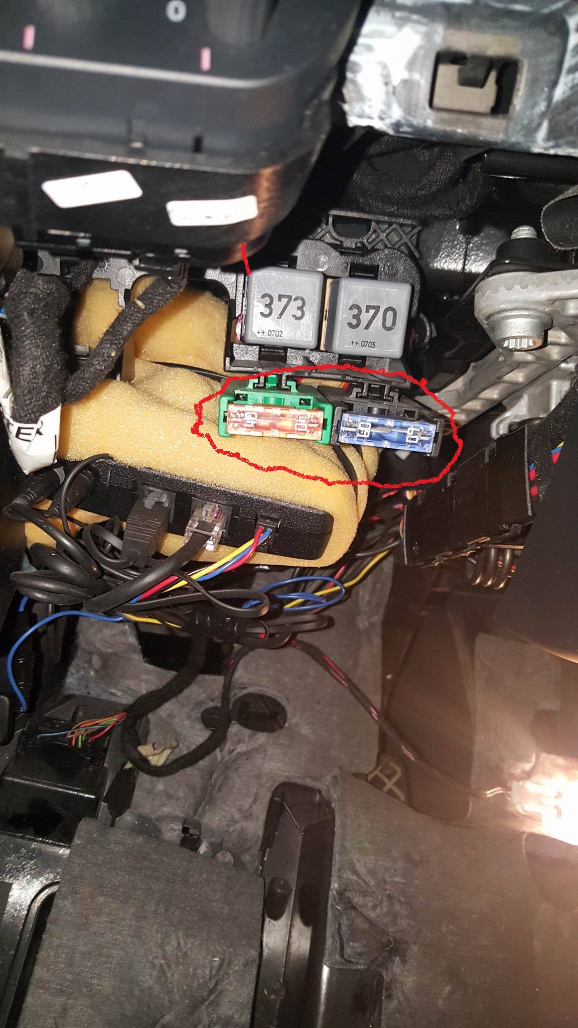

pcp160 Skrevet 26. november 2015 Skrevet 26. november 2015 Det kan godt mangle strøm til vinduer, selv om du har lys i brytere (det er derfor jeg maser litt om nøyaktig hva og hvor det er målt ). Jeg har noen bilder av en B6 som jeg holdt på å grave meg frem til torpedoveggen på, jeg mener strømstyringsboksen er den sølvfargede boksen over pedaler, og i det samme området ser du noen releer med nr 370/373. På eller nær den rele-braketten skal de nevnte sikringene sitte. Man må skru ned hylle/deksel under ratt/over pedaler for å komme til disse tingene. Comfort-modul sitter som nevnt under gulf-teppet, på innsiden av dørterskel venstre fordør. (Inni en plastbeholder, som det kommer masse ledninger ut av) Men om det ikke allerede er demontert ville jeg heller startet ute i døren, glem disse andre intill videre. skal prøve å finne pinne/ledningesfarger du bør skjekke på vindusmotoren morgen, om det ikke dukker opp nye og bedre forslag her. Men to ting; Hvilken årsmodell er det, og sedan/stv? Fortalte verkstedet deg noe om hva de hadde funnet eller ikke funnet, eller hva de hadde gjort av feilsøk?

Lucckyluke Skrevet 27. november 2015 Forfatter Skrevet 27. november 2015 Sjekket sikringene, og som du ser så er det lys i bryterne
pcp160 Skrevet 27. november 2015 Skrevet 27. november 2015 Se der ja, den er allerede demontert, da er jo den saken grei. Høres umiddelbart litt drøyt ut at verkstedet tok 7000 når resultatet ble null. Men det kan nok hende dette problemet blir for vanskelig å løse med begrenset utstyr og dokumentasjon. I tillegg til at et verksted allerede har prøvd, så bekymrer det meg også at du ikke vet historikken, og dette at feil dør vises i display. Det kan være en tidkrevende og pinsom sak, men ledningsnett kan man eliminere med relativt enkle midler, men dersom det er feil i moduler, kodingen av moduler, eller det feks er satt inn en brukt modul fra en annen bil, kan man hverken finne eller løse dette uten skikkelig utstyr og dokumentasjon. Uansett, jeg fant litt info så du kan i det minste forsikre deg om at motoren har strøm. Selve canbus må det nesten være liv i siden så mye annet virker, men jeg fant en ledning som går mellom motor og komfort-modul som også kan sjekkes, både at det er forbindelse, og at den ikke er kortsluttet til jord. (Lys i bryter henter gjerne strøm fra en annen krets, og det tror jeg det gjør på din også). På vindusmotor skal du ha; Pinne nr 6 på 10-pins kontakt (+ 12V) rød/svart -tykk ledn Pinne nr 2 på 10-pins kontakt (+12V) rød/gul -tynn ledn Pinne nr 1 på 10-pinsk kontakt (- jord) brun -tykk ledn Pinne nr 3 på 10-pins kontakt skal gå til pinne nr 10 på 12-pins kontakt komfortmodul - rød/grå -tynn ledn Strøm og jord bør testet under belastning med alt tilkoblet, den siste kan koble fra i begge ender og måle gjennomgang.
