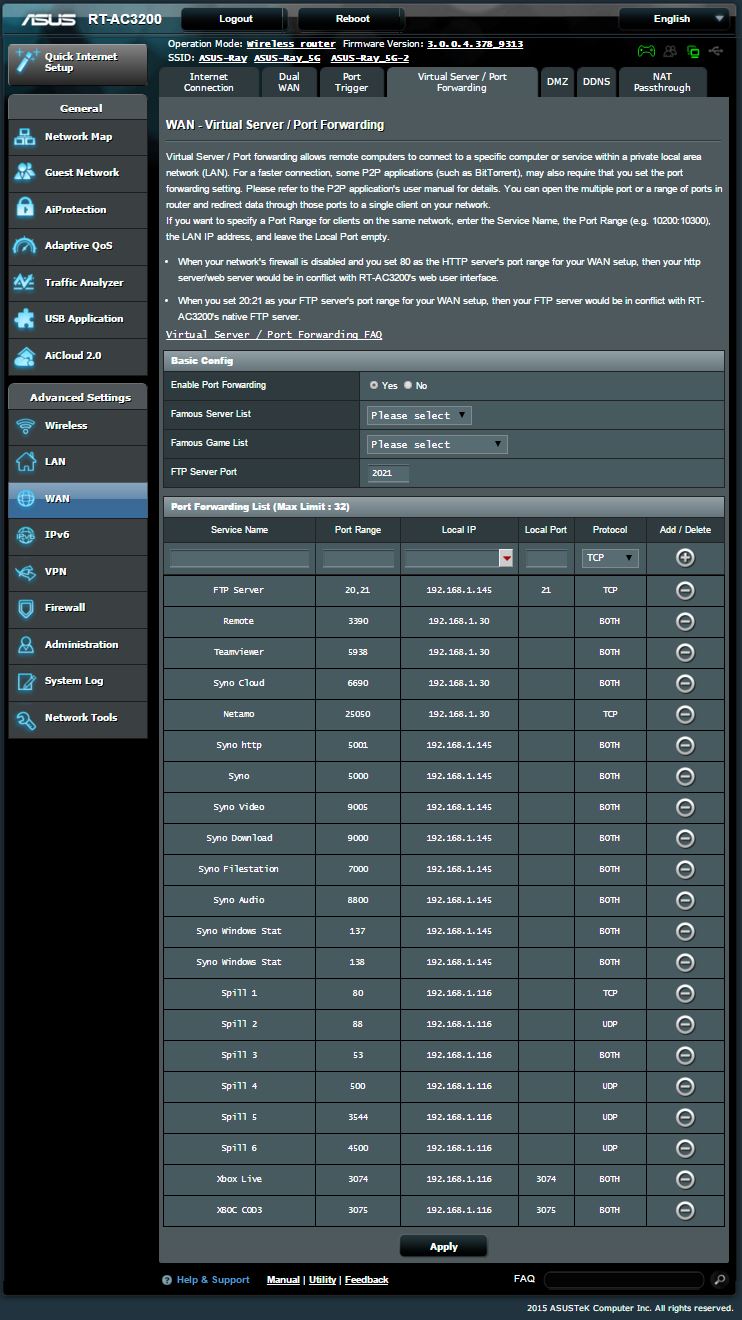

Hvorfor får jeg ikke se at portene er åpne?
Jeg har Telenor ZyXEL P8702N som er satt i Bridge modus(dette vet jeg stemmer).
Har og en Asus RT-AC3200 router
Har satt opp flere porter som skal være åpne, bl.a for XBOX One som disse: (53,80,88,500,3074,3544,4500 ports)
Se bilde vedlegg, dette skal være riktig, men når jeg sjekker på http://www.canyouseeme.org/, eller http://www.yougetsignal.com/tools/open-ports/ så får jeg at portene er stengte.
Har gjort det samme som står beskrevet her:
Hva kan jeg gjøre for å få dette til?
Det er bare oppført lokal port på 3 av linjene, er det en spesiell grunn til det? Jeg har AC66U som har samme grensesnitt, og det er ikke noe problem å åpne porter. Usikker på om det har noe å si, men jeg legger jeg alltid inn lokal port.
Endret av WonderStivi
Hva slags IP har du på WAN porten til Asusen?
Det er den IP adressen Telenor gir meg, som begynner på 85.xxx.xxx.xxx.
Når jeg får den IP adressen så skal Telenor Router ZyXEL P8702N  være i bridge modus.
Tror ikke det skal ha noe å si, du bare setter porten rett til den PCen som skal ha porten da. Mener jeg. Om jeg setter lokal port, så hjelper det ikke.
Husk at du må ha testen kjørende på den porten hvis du skal se den via en slik side.
Den siden tester kun tcp og ikke udp
Ok, og hvordan få testet f.eks XBOX one da? Eller min Synology NAS?
Ja det fungere  :w00t:
Men lurer på om at XBOX og fungere da, men ungene i huset synes det lag`er for mye, når det spilles, derfor lurer jeg på om alle porter er åpnet der og, eller ikke siden det lag`er...  :hmm:
