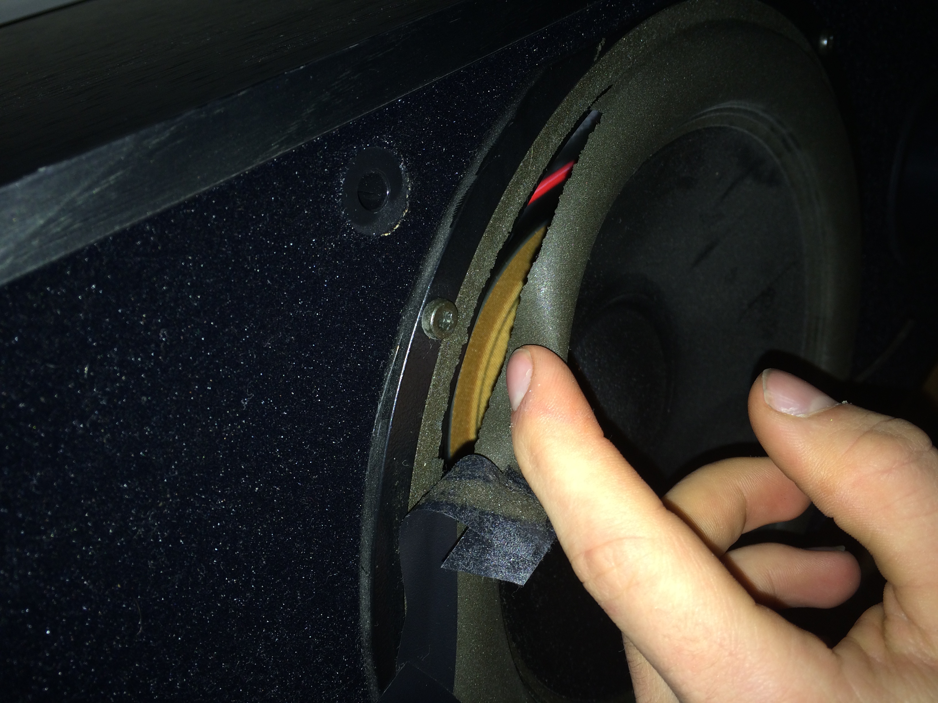

Motorkid Skrevet 23. november 2015 Skrevet 23. november 2015 hei. har et stereo anlegg, og subben har blitt ødelagt, og ser dermed ut som jeg må ta innkjøp av nye. trenger en 10" kassa rommer ca. 55 liter vill ha max effekt til en pris av 1000kr noen anbefalninger dere vil gi meg? takk for alle svar!

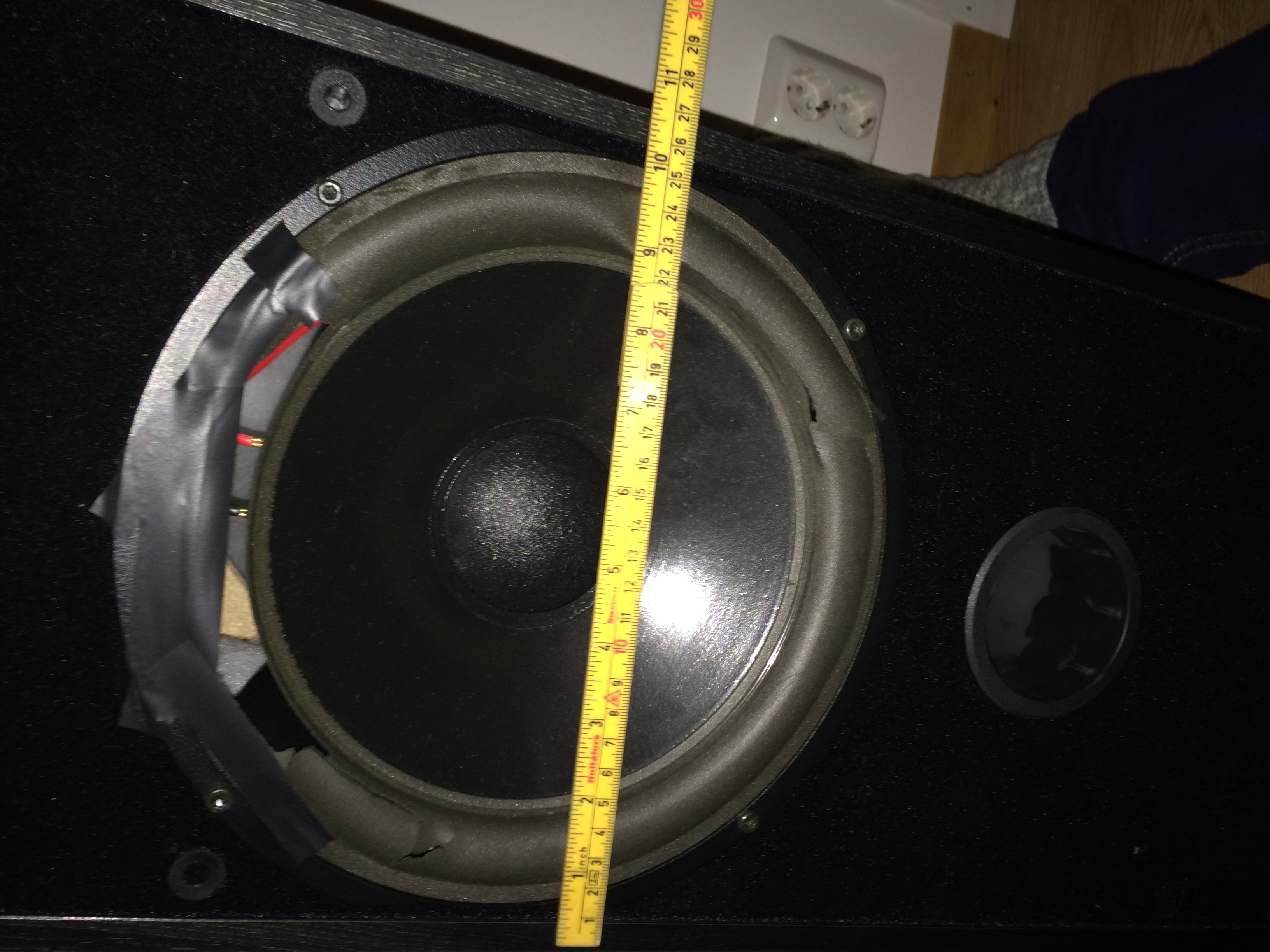

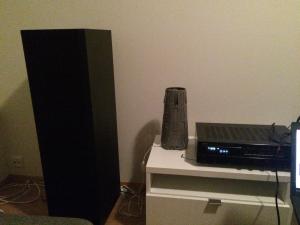

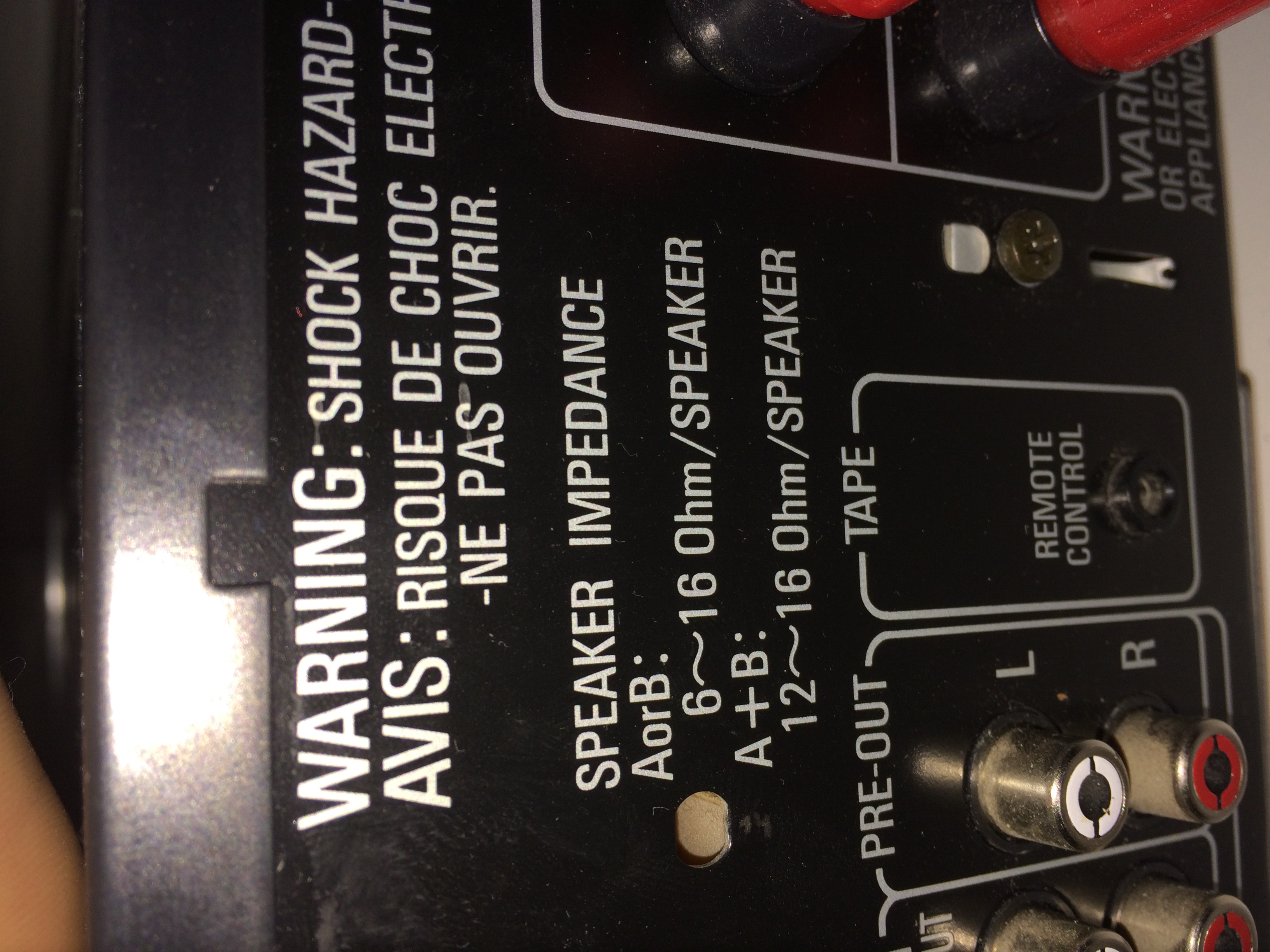

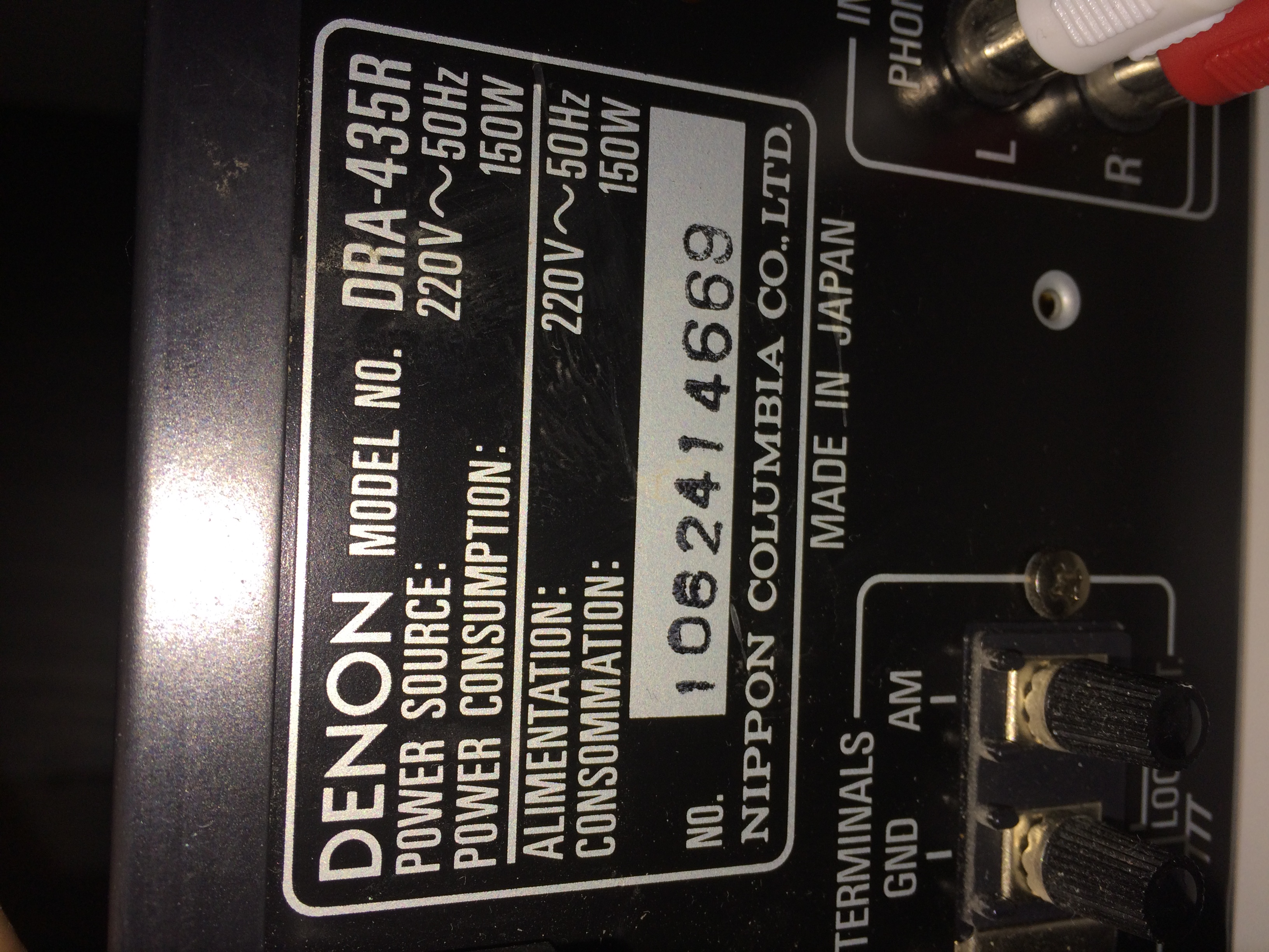

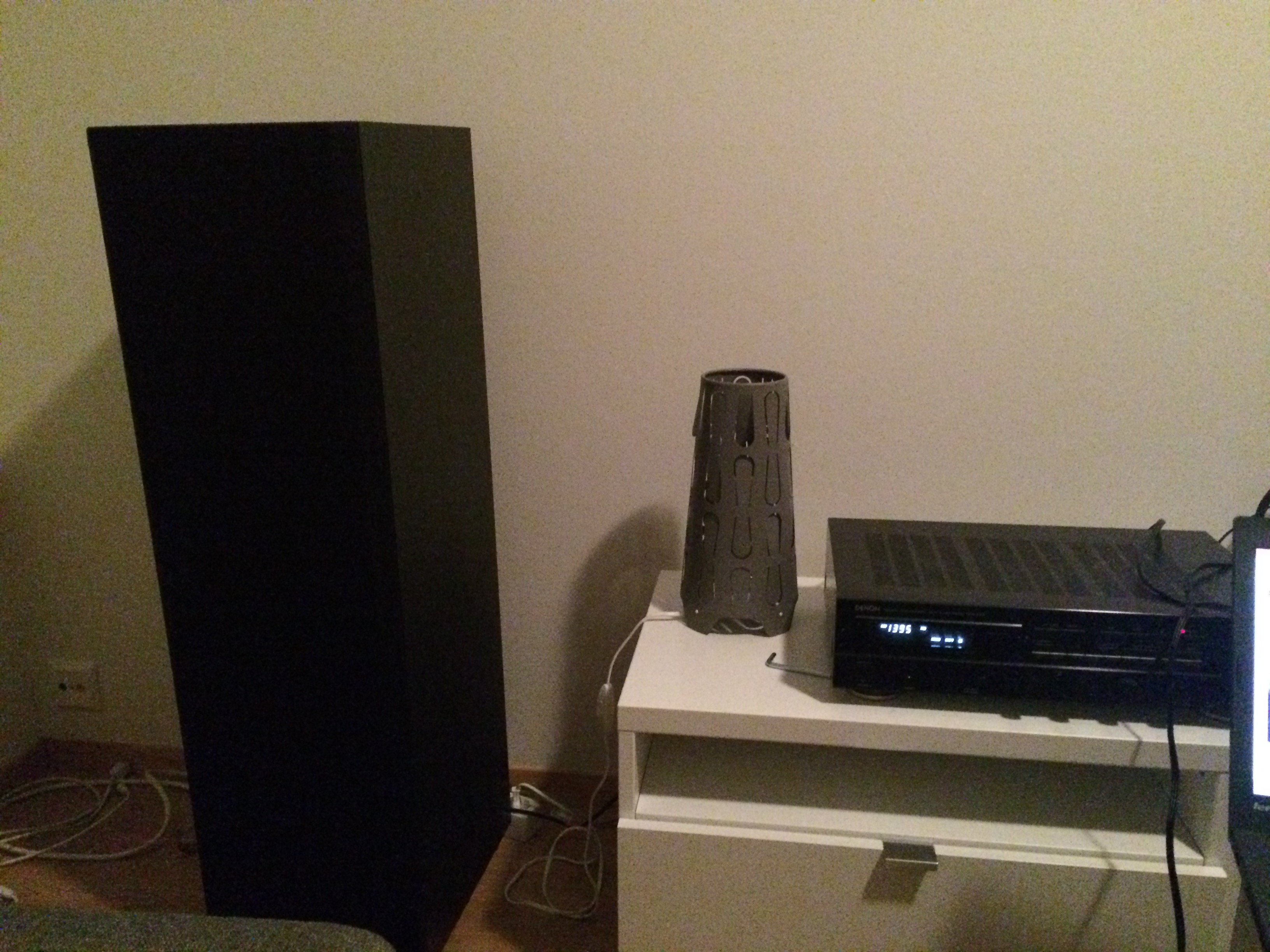

Motorkid Skrevet 24. november 2015 Forfatter Skrevet 24. november 2015 Jeg ville heller gått for maks lydtrykk fremfor maks effekt. Du bør oppgi hva slags kasse det er, evt. tunefrekvens og hva slags bil du har. Hvis noen som har peiling kommer innom vil de garantert spørre etter det. Disse får en del skryt: http://www.dynabel.no/bilstereo/subwoofere/subwoofere/10 Har ikke bil, har et rom??Legger til litt bilder med info, dær det står tall og sånt er på forsterkeren, står ingen ting på selve høytaler kassa. Har ikke så veldig mye peilig på sånt, men det er derfor man har forumet??

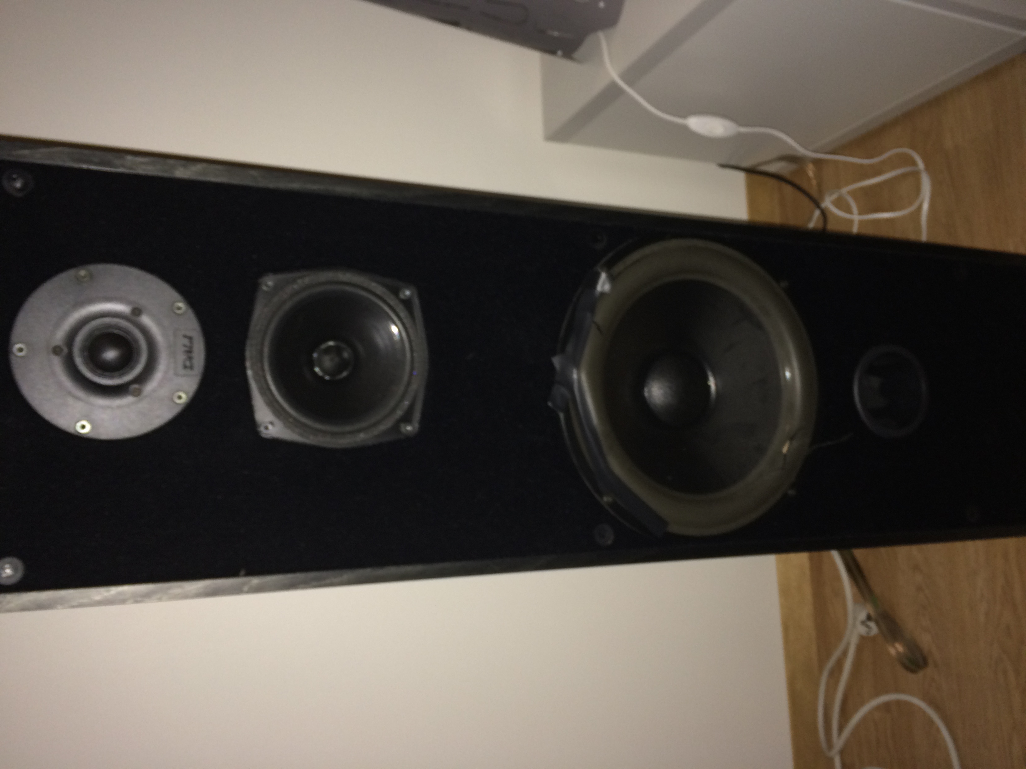

Motorkid Skrevet 24. november 2015 Forfatter Skrevet 24. november 2015 Vart litt usikker, er dette 8 eller 10 tommer? Er VELDIG gamle høytalere, ikke jeg som kjøpte de!
sedsberg Skrevet 24. november 2015 Skrevet 24. november 2015 (endret) Ser ut som 10" men det kan være noe ustandariserte greier. Jeg ville skrudd ut elementet og målt baffelhullet. Da kan du sammenligne med spesifikasjonene til elementene du vurderer. Baffelhull eller monteringsdiameter e.l. pleier å være oppgitt. De har flere elementer der også: http://www.dynabel.no/selvbygg/hoyttalerelementer/bassmellomtoner/10 http://www.dynabel.no/selvbygg/hoyttalerelementer/basser/9-10 Edit: Skru uansett ut elemetet og se hva impedansen er. Edit: Og det er ikke en sub du har men et vanlig bass-element. Endret 24. november 2015 av sedsberg
Flippo Skrevet 24. november 2015 Skrevet 24. november 2015 (endret) Du kan også se bakpå magneten (og ved terminalene på høytalern forsåvidt) etter merke og model. Det går ofte ann å reparere skum-opphenget dersom pappen/membranen ikke er skada. Ved nærmere ettersyn ser det ut som en Dali 107. Da er det lett å finne reparasjonssett, f.eks. http://www.speakerrepairshop.com/index.php?action=article&aid=3242&lang=EN Å sette inn ett vilkårlig basselement som ikke har samme egenskaper som originalen vil ikke gi samme funksjonalitet i delefilteret og lydmessig avhengig av følsomheten i forhold til det gamle. Noen med ferdig skumbytte til salgs forresten: http://m.finn.no/bap/forsale/ad.html?finnkode=61616766 Endret 24. november 2015 av Flippo
Motorkid Skrevet 24. november 2015 Forfatter Skrevet 24. november 2015 Du kan også se bakpå magneten (og ved terminalene på høytalern forsåvidt) etter merke og model. Det går ofte ann å reparere skum-opphenget dersom pappen/membranen ikke er skada. Den er skadet, og er så gammel at det må byttes
Motorkid Skrevet 24. november 2015 Forfatter Skrevet 24. november 2015 Du kan også se bakpå magneten (og ved terminalene på høytalern forsåvidt) etter merke og model. Det går ofte ann å reparere skum-opphenget dersom pappen/membranen ikke er skada. Ved nærmere ettersyn ser det ut som en Dali 107. Da er det lett å finne reparasjonssett, f.eks. http://www.speakerrepairshop.com/index.php?action=article&aid=3242&lang=EN Å sette inn ett vilkårlig basselement som ikke har samme egenskaper som originalen vil ikke gi samme funksjonalitet i delefilteret og lydmessig avhengig av følsomheten i forhold til det gamle. Noen med ferdig skumbytte til salgs forresten: http://m.finn.no/bap/forsale/ad.html?finnkode=61616766 Ja det er dali 107, men plasten er også ødelagt, er det noen plass hvor jeg får kjøpt de originale elementene, eller noen som er identiske?
Flippo Skrevet 25. november 2015 Skrevet 25. november 2015 (endret) Ok, på bildet så selve membranet helt greit ut og da ville et skum-bytte ha fungert greit. Prøvde å google litt og det ser ut som det skal være et Vifa element, men Vifa har lagt inn årene og blitt del av Peerless. De fleste som google finner til salgs ser omtrent ut som dine og trenger bytte av skum-opphenget. En kar på facebook ser ut til å ha satt inn et par SEAS bass-elementer, men som du ser på linken Sedsberg ga, de er sansynligvis så dyre at 1000,- budsjettet sprekker. Du kan kjøpe de fungerende 107ene jeg linka til på finn til 900 og bruke som deler. Ljudia har Peerless produkter, men ikke 10" av en eller annen grunn, men det hadde nok vært i samme prisleiet som SEAS uansett. Eller du kan prøve å kjøpe noen billige MGR elementer fra Ljudia litt på måfå og se om det matcher (de billigste er vel rett under 200,- stykket). Tror desverre lyden blir deretter og magefølelsen er at originalelementet gjør en bedre jobb. Skal du gjøre det rett må du finne volum av kassa og sjekke det mot spesifikasjonen til elementet, så regne litt på bassporten sin diameter og lengde. Du burde forsåvidt bytte i begge høytalerene samtidig for å få noe sammenheng i lyden, men... ikke noe krav. Du burde uansett skru ut elementet og sjekke om det står 8ohm eller 4ohm bakpå magneten. Greit å få det rett i det minste :-) [editert fæl setningsoppbygging og dårlig språk ] Endret 25. november 2015 av Flippo

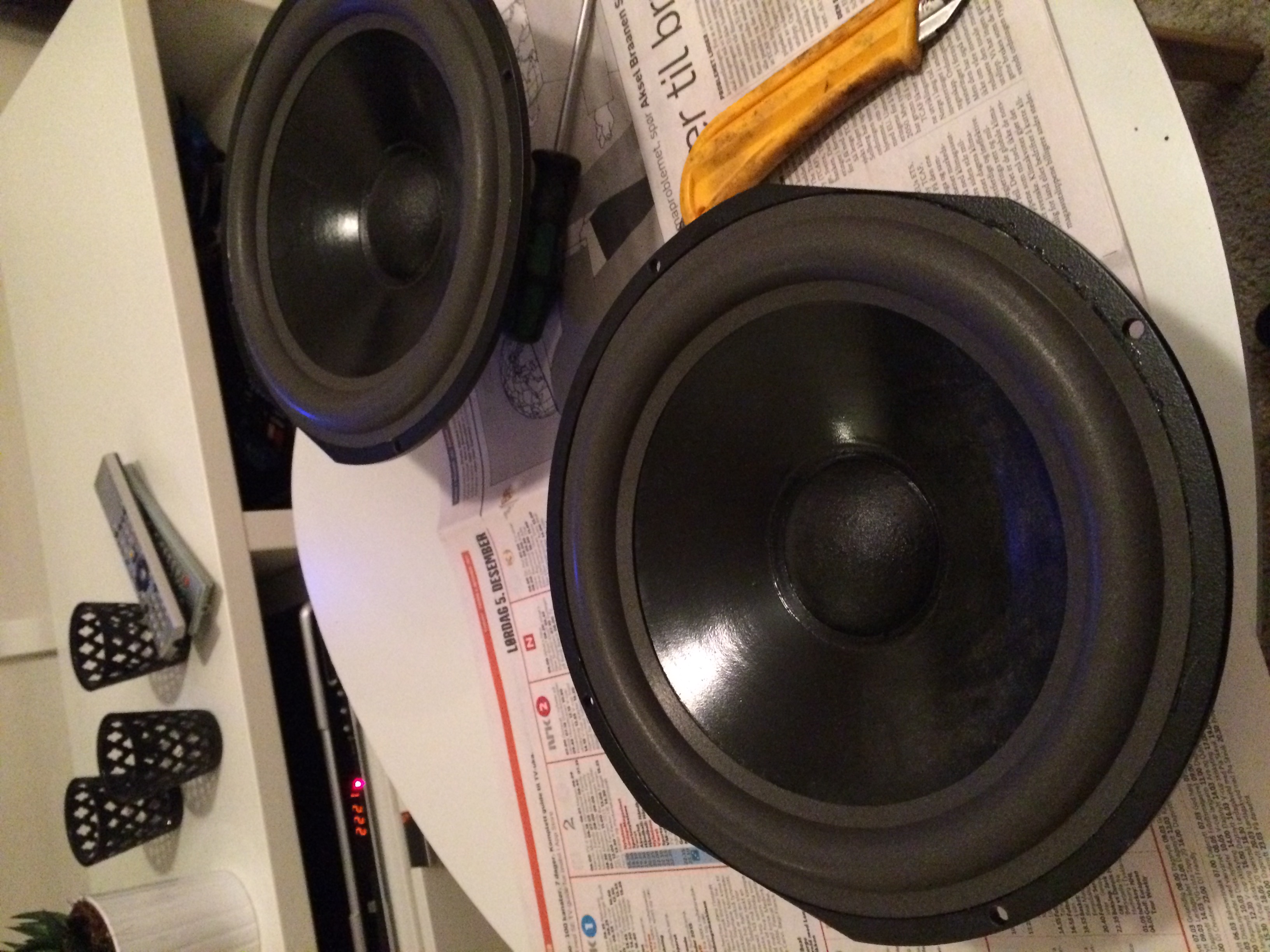

Luske_Ludvig Skrevet 25. november 2015 Skrevet 25. november 2015 Jeg har akkurat reparert make (Dali 107). Vurderte elementbytte da Dali bruker Vifa. Problemet er at elementene er frest av på siden. Limte på nytt oppheng. Valgte gummi i stedet for skum. Måtte slipe bort gammelt oppheng. 1
Motorkid Skrevet 25. november 2015 Forfatter Skrevet 25. november 2015 Hvor kan jeg få taki skum i norge til dali 107? Kan hifiklubben kanskje få taki noe?
Luske_Ludvig Skrevet 25. november 2015 Skrevet 25. november 2015 Bestilte på ebay.co.uk. No brand stock 10" oppheng. Opphenget hadde litt for stor innvendig diameter og og for lite utvendig. Det gjorde liming litt vanskelig. Så sjekk mål nøye før bestilling. Nå er lever høyttalerne et godt liv i et nytt hjem.
Flippo Skrevet 25. november 2015 Skrevet 25. november 2015 Litt googling gir resultater. * Du kan prøve å sjekke med http://soundergy.no, telefon, mail eller facebook * Hordaland Hifi, reklamerer på http://m.finn.no/bap/forsale/ad.html?finnkode=44316782 * basrep.dk i Danmark * http://www.speakerrepairshop.com/index.php?action=article&aid=3242&lang=EN(kit for Dali 107 som jeg linket til tidligere) og masse på ebay.
