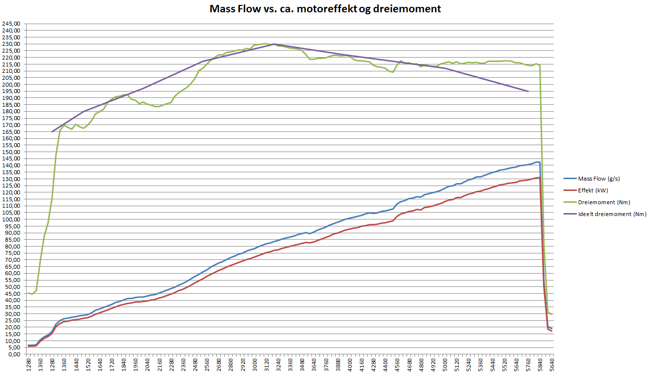

CFM Skrevet 7. januar 2016 Skrevet 7. januar 2016 (endret) Jeg sjekket luftmassemåleren i stad for å utelukke den. Det gjør jeg ved å kjøre i 2. gir og logge verdiene fra den. Maks verdi skal være ca. 0,8 ganger bilens toppeffekt (i HK). Den ser ut til å være i orden, viser 10 gram/sek mer på toppverdi kanskje, men det gjør ingenting. Men nå har jeg jo både turtall og effekt. Med litt regning kan jeg da også finne dreiemomentet, som lett viser hvordan akselerasjonen vil føles. Selv om verdiene ikke nødvendigvis stemmer helt, så gir kurvens form en fin pekepinn på hvordan det oppleves. På bildet under kan man se at momentet er rimelig flatt frem til 2200ish omdr. Da drar det på, og det er akkurat slik det er i virkeligheten også. Sammenlignet med ideell kurve for denne motoren ser vi også at reell kurve ligger noe under, frem til omlag 2600 omdr. I og med at bilen har variabel innsugsmanifold, så tenker jeg umiddelbart på styringen av denne. Testet vakuumventilen med VCDS i stad og den fungerer. Men jeg har lest at pakningene til dreiespjeldet blir slitt med årene, noe som gir slike symptomer og gir en klakkelyd ved pådrag som kan minne om slakt registerkjede. Rep. sett til denne koster 380,- på Audi, så det er neste punkt på lista mi. Noen stor forandring blir det nok neppe, men de som har gjort det sier at bilen går noe lettere etterpå. Jeg forventer ingen aha-opplevelse, bare så det er sagt. Legger også ved et bilde av dreiemomentkurve avlest direkte fra bilen med VCDS. Dette momentet regner bilen ut selv. Sammenlignet med ideell kurve, viser det akkurat der samme som forrige bilde. Endret 7. januar 2016 av CFM
A6 2-4 Skrevet 11. januar 2016 Forfatter Skrevet 11. januar 2016 Har ikke fått gjort noe mer jeg enda, men nå venter jeg på et program som kan måle verdier når motoren går for å se om ikke jeg finner ut hva som er galt. Kan man koble ut lambdasensoren for å se om bilen går bedre uten, eller vil det da bare bli feilblanding?
