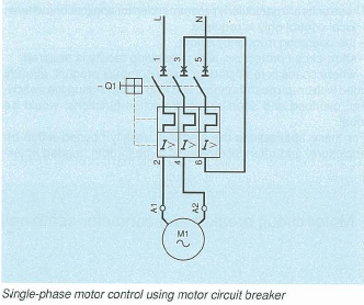

elektro230 Skrevet 7. november 2015 Skrevet 7. november 2015 hei! hvordan blir hovedstrøm og styrestrømskjemaene til en 1-fase motor som skal direktestartes med motorvernbryter?
PROuser Skrevet 8. november 2015 Skrevet 8. november 2015 Da trenger du bare en GV2ME bryter som alt er integrert i. Slik: 1
elektro230 Skrevet 8. november 2015 Forfatter Skrevet 8. november 2015 (endret) men må jeg ikke ha styrestrøm? å fungerer motorvernbryter som OV KV og en kontaktor? Endret 8. november 2015 av elektro230
Nedward Skrevet 12. november 2015 Skrevet 12. november 2015 (endret) men må jeg ikke ha styrestrøm? å fungerer motorvernbryter som OV KV og en kontaktor?Det kan være både OV og KV i en motorvernbryter. En GV2ME har både OV og KV, som du ser av symbolet. Sjekk for sikkerhetsskyld datablad om du har en annen type. Den fungerer ikke som en kontaktor. Men du kan bruke den som en direktestarter i enkelte kapslinger, hvor trykknappene på bryteren er tilgjengelige. Det blir omtrent som at du bruker en sikring for å slå av og på et apparat, bare at du slipper å stikke fingrene inn i et skap. http://documents.schneider-electric.com/display.ashx?o=654D2623F118C9E7B59F1D47E3AF79CD8C28502B6EBB6EC8 Endret 12. november 2015 av Nedward
