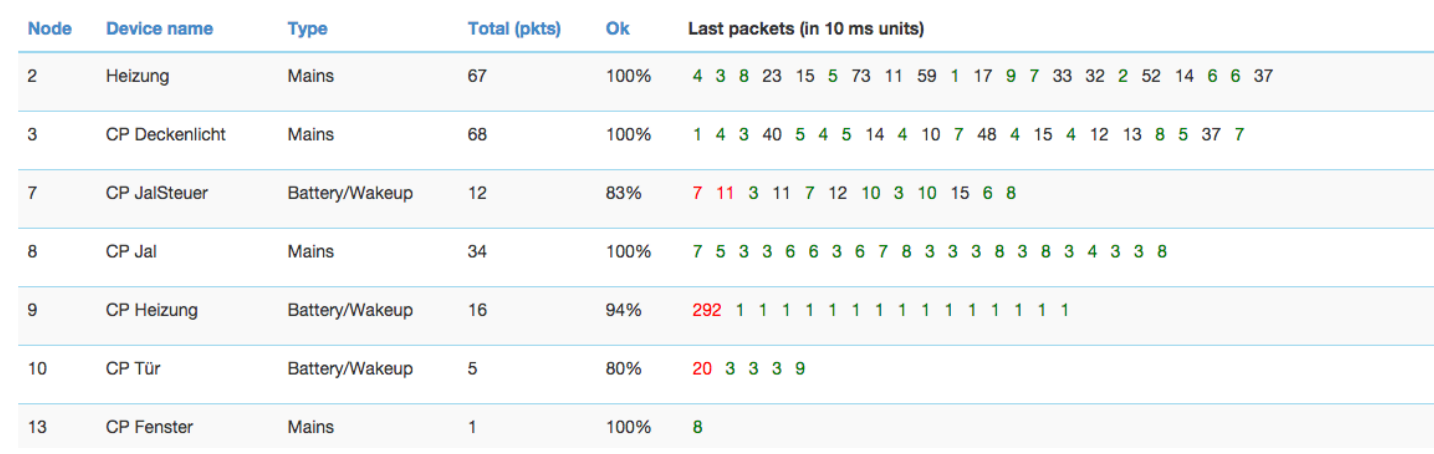

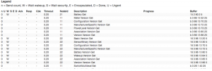

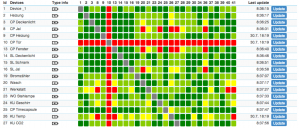

Jeg har gode erfaringer med begge, men har valgt å bruke z-wave.me sin z-way server av følgende grunner:
* z-way er laget av samme produsent som lager UZB1 og programvaren er optimalisert for denne kontrolleren (obs, du trenger å kjøpe en ekstra lisens til UZB1 for å kunne bruke den med z-way)
* z-way har en bredere støtte for z-wave enheter og du kan selv redigere xml filene i ZDDX databasen slik at du slipper å vente på at produsenten skal implementere støtte for din z-wave enhet.
* z-way gir deg flere avanserte funksjoner for å vedlikeholde nettverket ditt slik som:
Topology map
Controller info
Timing info
* z-way har en utrolig bra api som gjør det lekende lett å integrere z-wave støtte til andre systemer ved bruk av REST API. Alt er grundig dokumenter i developer manualen som du kan finne her: http://razberry.z-wave.me/docs/zwayDev.pdf
