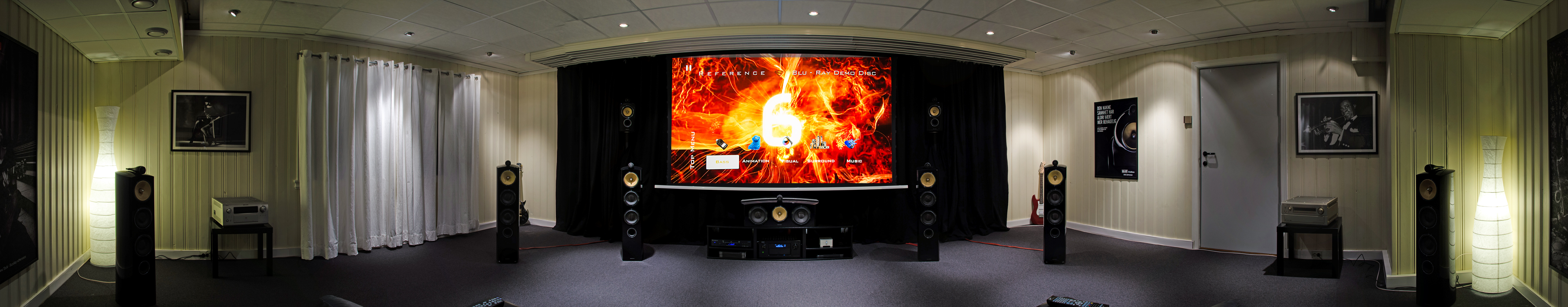

flageborg Skrevet 1. november 2015 Skrevet 1. november 2015 (endret) ok, da har jeg misforstått, hehe, er det bare noe dere har foran skjermen? Link? Molton-gardiner funker veldig bra sammen med vanlige gardiner. Du trekker bare for når utelyset skal fjernes.....og når de til vanlig er skjult bak dragen's favoritter slipper du mye unødvendig gnål Legger ved et eksempel som viser sort Molton i front og vanlig gardin på siden..... Edit: De hvite gardinene er fjernet til fordel for sort Molton Endret 1. november 2015 av flageborg
