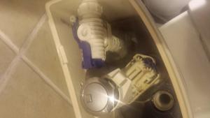

xibriz Skrevet 20. oktober 2015 Skrevet 20. oktober 2015 Veldig ofte i det siste har toalettet rent vann konstant. Etter litt etterforskning viser det seg at flotøren ikke alltid stenger av vannet slik den skal. Den hever seg, men vannet stopper ikke. Det må kanskje være en paknig en plass? Vannet renner ut overløpet nede til venstre i bildet. Flotøren er til høyre. Noen som har noe tips? Er det bare å stenge vannet å ta ut flotøren for så å demontere den?
Svinks Skrevet 20. oktober 2015 Skrevet 20. oktober 2015 Fiks det fort hvis du har vannmåler og betaler vannavgift etter forbruk, da kan dette bli dyrt. Det kan være så enkelt som at flottøren henger seg opp og ikke går helt til topps, og at en grundig reingjøring er nok. Vår do i annen etasje gjør det av og til, og det hjelper å ta av lokket på sisterna og helle litt såpe over flottøren og bevege den litt opp og ned for hånd. Men det kan også være rusk i en ventil eller en defekt ventil. Det er ganske enkelt på de fleste doer å stenge vannet og ta ut innmaten for å inspisere og reingjøre. Finner du noe som ikke lar seg reparere, finnes innmaten til de fleste doer som reservedel i bad/rørlegger-butikkene, til noenhundre kroner. Vis bildet i butikken, så finner de sannsynligvis de den rette. 1
xibriz Skrevet 20. oktober 2015 Forfatter Skrevet 20. oktober 2015 Vi har (heldigvis) privat vann, så det er ikke no problem med vannmengden. Når dette skjer, har jeg prøvd å presse flotøren opp med "makt", uten at vannet stopper. Jeg anser det da som sannsynlig at det er noe inne i flotøren som er defekt.
Svinks Skrevet 20. oktober 2015 Skrevet 20. oktober 2015 Flottøren er bare en tom dings som flyter, hvis det er noe inni den så er den lekk og det er kommet vann i den spå den ikke flyter helt opp. Dersom det renner når du presser den helt opp med makt, tipper jeg feilen ligger i en ventil som er forbundet med flottøren. Og på moderne trykknappdoer inkludert din er det ikke like lett å se hva som er hva som på gamle doer der man dro i snora eller dro opp en knott på en pinne. Hvis du skal ha mer hjelp på internett, finn ut hva doen heter og google etter monterings/service/dele-beskrivelser, så er det kanskje lett å finne ut hva som er hva og hvor feilen kan ligge. Ellers: Gå til rørleggeren med bildet og beskriv problemet. 1

xibriz Skrevet 21. oktober 2015 Forfatter Skrevet 21. oktober 2015 Jeg har nå demontert flotøren så mye som mulig og rengjort så godt som jeg kunne. Det fungerer nå, så får vi se hvor lenge det varer.
