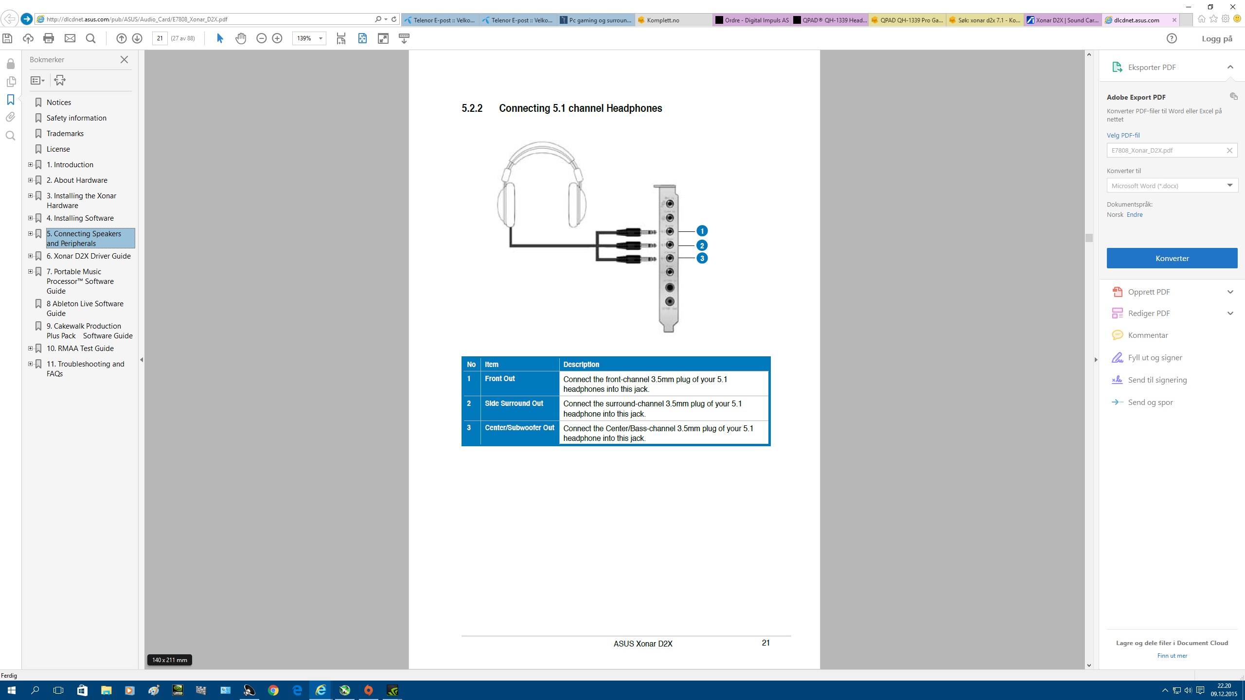

Simkin Skrevet 9. desember 2015 Skrevet 9. desember 2015 (endret) Jeg hadde Roccat Kave 5.1, ikke XTD. Kave settet var så tungt, att jeg faktisk fikk vondt i hodebunnen. DT770 er derimot en drøm å bruke. Er ganske sikker på jeg kobla riktig på D2X, da jeg testet det med noe surround test greier. I kontrollpanelet til ZxR så settes Surround til 91%, så er det tut å kjør. jeg synes værtfall det fungerer helt utrolig bra sammen med DT770. Endret 9. desember 2015 av Simkin
baggiebridges Skrevet 9. desember 2015 Forfatter Skrevet 9. desember 2015 (endret) Jeg hadde Roccat Kave 5.1, ikke XTD. Kave settet var så tungt, att jeg faktisk fikk vondt i hodebunnen. DT770 er derimot en drøm å bruke. Er ganske sikker på jeg kobla riktig på D2X, da jeg testet det med noe surround test greier. I kontrollpanelet til ZxR så settes Surround til 91%, så er det tut å kjør. jeg synes værtfall det fungerer helt utrolig bra. Koblet riktig har du, det har seg bare slik at de brukere side høyttalere/kanal som surround i 5.1 , eks bruker kortet du har nå bruker bakre utgang som surround utgang, samme som Asus strix raid pro. Får vel dradd surrounden lengre rundt. Har du Kave settet liggende synes jeg du skal prøve det på nåværende lydkort for og sjekke surrounden, og gjerne gi en tilbakemelding .Glem lydkvaliteten. Skulle ønske simulert surround fungerte for meg, ikke tvil om lydkvaliteten blir bedre da. Kan nevne at lydkvaliteten i Roccat XTD er total overlegen kvaliteten til Kave headsettet du hadde, har et slikt liggende og låter ikke bra i forehold til de nye for og si det mildt. Komforten er også adskillig forbedret. Kunne få vondt av det gamle settet hvis det satt lenge på, men alt er en vanesak. Det analoge XTD headsettet virker mer lukket enn XTD digital, sitter også bedre på hodet, kanskje de har endret den analoge versjonen noe av XTD, kontra den digitale(?) Dessuten har ikke den analoge XTD versjonen vibreringen den digitale har, heldigvis. Endret 9. desember 2015 av baggiebridges
Simkin Skrevet 9. desember 2015 Skrevet 9. desember 2015 (endret) Kave settet har jeg liggende i en eske en plass, å der blir det liggende. Jeg spiller BF4, og jeg kan si NØYAKTIG hvor folk kommer fra, noe jeg faktisk ikke helt klarte bestandig i BF3 sammen med Kave og D2X, merkelig nok. Jeg opplevde att jeg bomma på hvor folk kom. Ingen skal uansett få overbevise meg om att Kave av noen slag er bedre enn DT770. Jeg opplever surrounden på ZxR som helt upåklagelig, ikke overdreven eller ubehagelig, det fungerer bare helt perfekt for min del. Og som en bonus så er det skikkelig lyd i Stereo. ZxR og DT770 koster jo litt, men for min del er det verdt hver eneste krone. Det eneste jeg angrer på er att jeg ikke hadde dette oppsettet på den forrige Pc'n min. Endret 9. desember 2015 av Simkin
baggiebridges Skrevet 10. desember 2015 Forfatter Skrevet 10. desember 2015 Vektforskjellen mellom DT-770 og XDT 5.1 analog er 65 gram. Neida prøvde ikke og si at du synes det ville være bedre med Roccat settet dit, kun om du opplevde bedre surround med nåværende lydkort kontra det i forrige pc på dette headsettet. Ved bruk av stereo headsett til gaming med "surround" kan da "alle" stereo headsett brukes til dette? Eller må/bør de ha spesielle egenskaper for og kunne "produsere" surround? Driverne i stereo kvalitets headsett er de 1, 2 eller 3 veis?
Simkin Skrevet 10. desember 2015 Skrevet 10. desember 2015 Vektforskjellen er kanskje ikke så stor, men komfortmessig er DT770 i en annen liga. Jeg opplever bedre surround med nåværende oppsett. Jeg har satt Surround til 91% i SBX Pro Studio, kontrollpanelet til ZxR etter anbefaling av en på nettet. Jeg vil tro alle stereo headset fungerer til dette.
