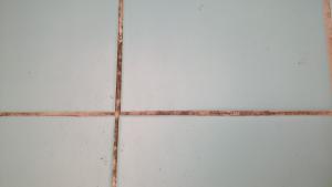

Hvordan best fjerne mugg fra fliser/fuger på bad?
Hva bør jeg bruke av remedier for best mulig å få fjernet mugg/skitt fra baderomsfliser og fuger, når det ser slik ut:
All hjelp mottas med takk!
Eddik blandet med litt vann, tror det er ca 1/4 eddik men du kan ta litt mer hvis det er for lite. Du må nok skrubbe litt. Hvis de har satt seg veldig så blir ikke fargen vekk, der jeg leide før så var det slik og det var umulig å fjerne fargen selv om soppen ble vekk. For å være sikker på at alt er dødt så kan du nok bruke litt klorvann, men eddiken burde drepe alt :)
Edit, Ser ut som det er "dårlige"/ slitne fuger så det er kanskje like greit å fuge på nytt?
Endret av Dante's Inferno
Takk for svar!
Skal prøve dette. Å fuge på nytt er nok lurt, men jeg skal selge leiligheten om en uke, så rekker ikke det :-)
