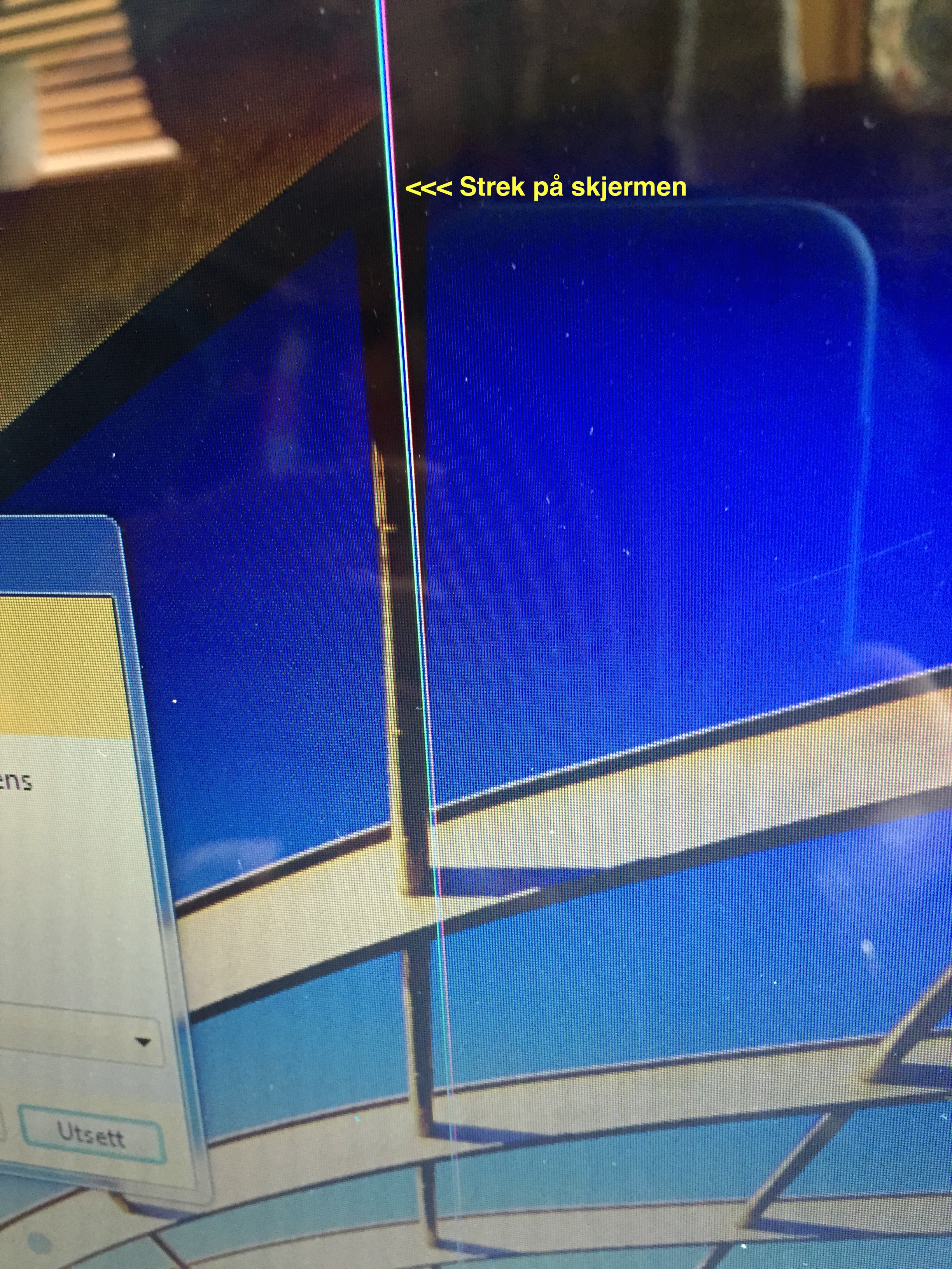

CellularDude Skrevet 27. juli 2015 Skrevet 27. juli 2015 Tok i bruk en HP Pavilion dv6 7010eo som dattera vår har brukt. Den skulle gjenopprettes til fabrikkstandard, noe som nå er gjort. Merket straks at det var en loddrett stripe på skjermen. Se vedlagt bilde. Det var både før og etter gjenopprettingen. Noe som vet hva det kommer av? Er det noe som kan rettes på uten å sende den på verksted?
Sampson Skrevet 27. juli 2015 Skrevet 27. juli 2015 Det der ser nok ut som skjermen har fått seg en skade, noen ganger kan det fikses, men ofte er det ikke så mye du kan gjøre.
Gjest Slettet-tDbelX Skrevet 27. juli 2015 Skrevet 27. juli 2015 Har du flaks kan det være løs skjermkabel. Har du uflaks kan det være enten fysisk skade på skjermen, eller at grafikkortet begynner å ta kvelden. Er streken der i BIOS også, eller kun i Windows?
CellularDude Skrevet 27. juli 2015 Forfatter Skrevet 27. juli 2015 Takk til dere for svar :) Mener streken er der i bios også, men skal sjekke nærmere. Maskinen kan ha fått seg et dunk, for det er en liten bulk i dekselet på baksiden av skjermen.Maskinen er ca 3 år gammel, og har ikke vært i bruk på ca et år. Så det først nå da jeg tok den i bruk.
CellularDude Skrevet 27. juli 2015 Forfatter Skrevet 27. juli 2015 Jeg mente rett ovenfor. Streken var der i bios også. Dessverre utløp forsikringen på maskinen for et halvt år siden... Shit!
Sampson Skrevet 27. juli 2015 Skrevet 27. juli 2015 Jeg mente rett ovenfor. Streken var der i bios også. Dessverre utløp forsikringen på maskinen for et halvt år siden... Shit! Hvis du klemmer litt lett (merk: LETT) på topp og bunn der streken starter og slutter, ser du noen forskjell? Tenker skjermen har fått seg et godt kakk dessverre.
CellularDude Skrevet 27. juli 2015 Forfatter Skrevet 27. juli 2015 Sampson: Når jeg klemmer lett der streken starter og slutter, vises den like godt. Det eneste som endrer seg, er at det blir litt lysere rundt der jeg setter fingeren, men det er jo normalt på alle slike skjermer. Når jeg tar fingeren bort, går det lyse feltet bort med en gang, slik det skal.
Testdrive Skrevet 28. juli 2015 Skrevet 28. juli 2015 (endret) Da er dette en type fysisk skade, mest sannsynlig pga. bulken i bakkant av skjermen eller så er det skjermkabelen som er løs (mindre sannsynlig). Endret 28. juli 2015 av Testdrive
CellularDude Skrevet 28. juli 2015 Forfatter Skrevet 28. juli 2015 Høres rimelig ut. Det som ikke er rimelig, blir å fikse den... Sjekket forsikringen i går, men hadde tegnet for 2 år, ikke 3, som jeg trodde. Får se hva jeg evt. kommer til å bruke den til. Stripen er der, men er til å leve med.
Syar-2003 Skrevet 28. juli 2015 Skrevet 28. juli 2015 Det skyldes spennings problem (forhindring) i radmatrisen. Se denne videoen , forklares veldig bra , med demo av en enhet med slik lcd panelskade.

Syar-2003 Skrevet 28. juli 2015 Skrevet 28. juli 2015 Vel , bulk på lokket bak . Det tyder da på en slik skade som videoen viser til. En repratør ville da erstattet LCD panelet. Om det er lønnsomt eller av interesse å gjøre noe slikt på denne kan jeg ikke uttale meg om. Men laptop deler kjøpes og selges i hopetall på ebay , så om man er fingernem kan man jo få til mye på egenhånd.
