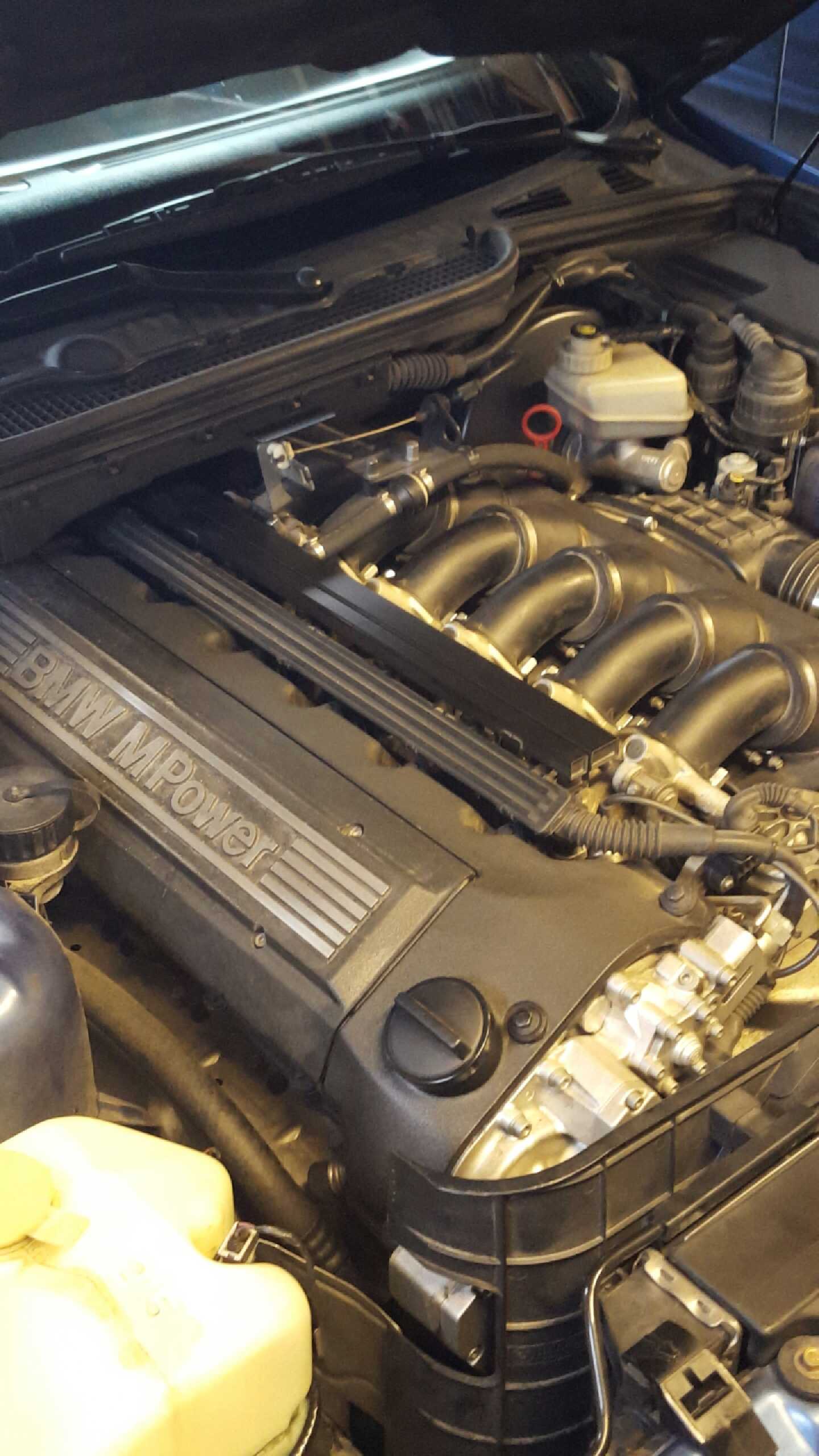

Skosåle Skrevet 22. juli 2015 Skrevet 22. juli 2015 (endret) Da har jeg endelig kjøpt meg M3! Det er en 1996 mod E36 3.2L.Nytt bilde! Ser ut som om det er et stort merke på skjermen bak, det er heldigvis bare gjenskinn, samme på bildet over Her trengs en real motorvask! Her vil jeg poste litt diverse, blant annet ved utskifting av deler, problemer som må løses pluss bilder og evt filmer etterhvert.Jeg kjøpte den i Sverige, så det første jeg må gjøre er å få godkjent og registrert den.Den største hindringen er at det viser seg at senkesettet som sitter på den ikke kan godkjennes i Norge, så det er bestilt. Får det forhåpentligvis om en dag eller to.En liste over hva som må gjøres før godkjenning:Skifte senkesett. -DoneOrdne lydmåling av uorginalt effektanlegg. -DoneFjerne soting av lykter -DoneFå papirer på felgene som sitter på, dimensjoner, impress osv. - Godkjente med orginale felgerJeg vil redigere denne posten etterhver, dette er hittil bare en kladd Endret 23. august 2016 av Kjetil_90

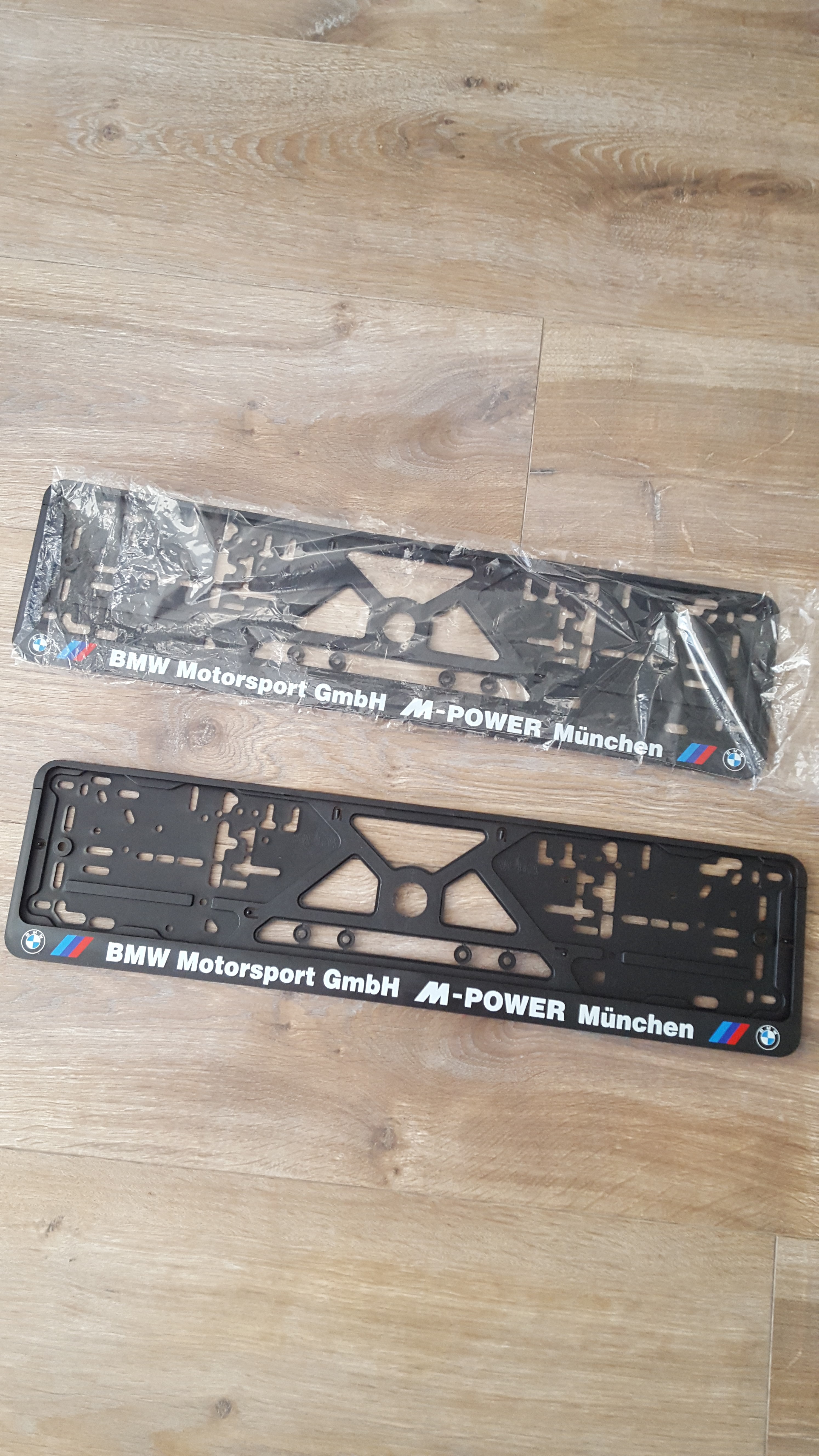

Skosåle Skrevet 22. juli 2015 Forfatter Skrevet 22. juli 2015 Fikk nye skiltrammer i posten i dag. Bestilte de av en fyr på Bimmers.no som solgte disse De jeg har nå står det "Static Vikings" på, noe jeg syns er harry og upassende til bilen generelt, og ikke minst meg.

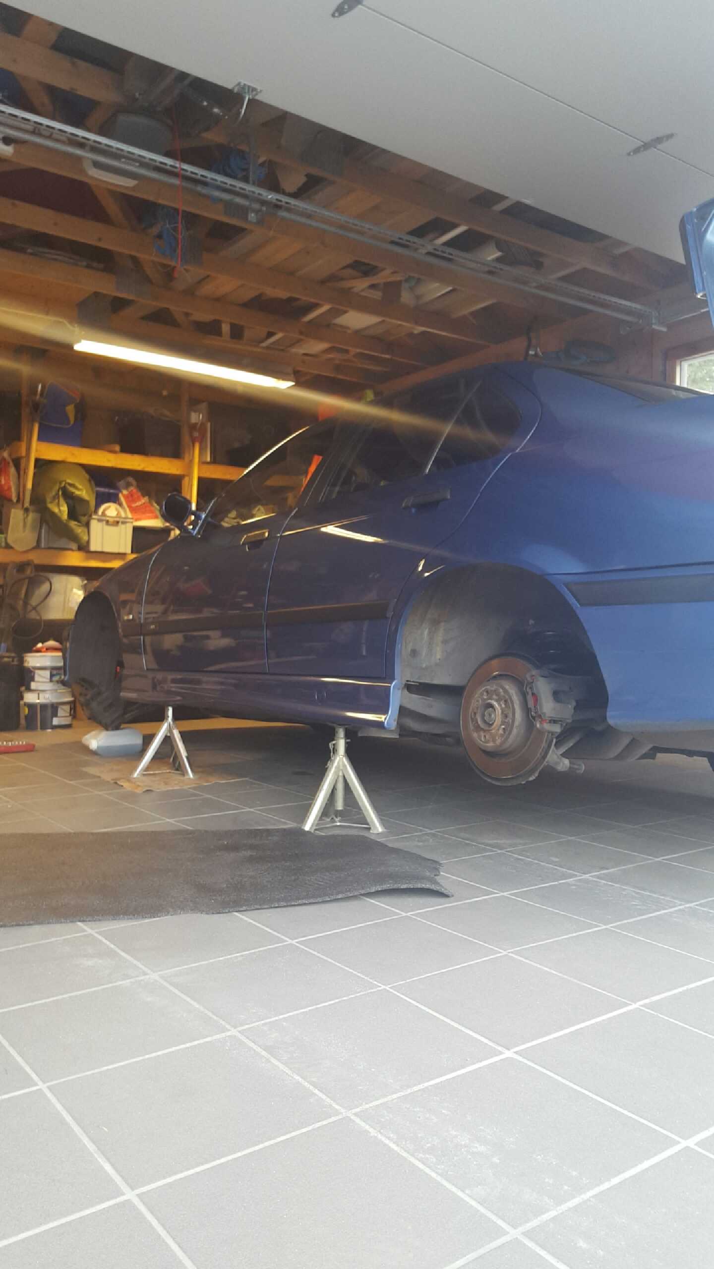

Skosåle Skrevet 23. august 2015 Forfatter Skrevet 23. august 2015 (endret) Miniupdate på hva jeg har gjort i helgen i stikkordsform: Har fått deler Har visst bestilt mye mer deler enn jeg trengte, så mye av det blir sendt inn igjen Har skiftet dempere på 3 av 4 hjørner. Mangler høyre feste forran, da jeg har fått to til venstre side, og ingen til høyre. Litt usikker på om det er min eller gs sin feil Har fått skiftet olje og filter Har hatt på prøveskilter i helgen, så jeg har fått kjørt en god del Vasket og shinet den opp skikkelig før parkering nå i kveld Etter at jeg parkerte den i garasjen så oppdaget jeg plutselig en stor dam ved siden av bilen, det var kjøleveske. Det kommer ifra mellom topedovegg og motor. Mest sannsynlig bare en slange som er sprukket eller løs, men gud bedre så irriterende!! Brukte et par timer på å fjerne div for å komme til, men ble til slutt så irritert at jeg gav opp for i dag Oppdaterer mer senere, nå skal jeg spise kebab og spille på pc`n. #DritLei Endret 23. august 2015 av Kjetil_90 1

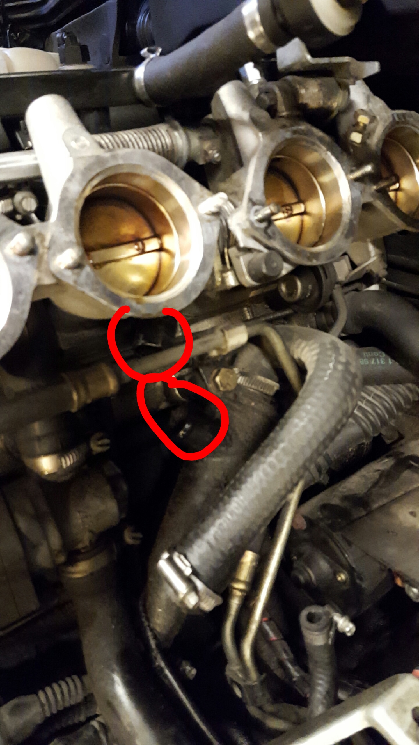

Skosåle Skrevet 10. september 2015 Forfatter Skrevet 10. september 2015 (endret) Som vanlig trekker jeg konklusjoner som ikke har noe rot i virkeligheten. Det vi nå tror har skjedd er at jeg har kjørt den hardt så den har blitt varm. Oljen viste nesten 110 grader på et tidspunkt. Dette har ført til at vannet har utvidet seg på grunn av varmen. Noe som har ført til at det har rent ut vann fra overflodsslangen (eller hva det nå heter) etter parkering. Også har jeg missforstått å trodd det var mye mer enn det var og at noe har gått i stykker.. Så jeg har laget utrolig mye jobb for meg selv. Istedenfor å faktisk sjekke om det fortsatt var vann på den så gikk jeg rett på med å skru av innsug osv. Det var et helvette å få av.. Det positive var at da jeg fikk av innsuget så fant jeg en morken slange som nesten var helt borte. Den var i forbindelse med innsuget og noe oljegreier. Ikke vet jeg, men jeg fikk iallefall byttet det. I går startet jeg den opp igjen for første gang på nesten 3 uker. Det gjorde dagen min:D Firhjulskontroll i morgen. Ny visning på BT på mandag. Spent! Her satt den ødelagte slangen. Utrolig dårlig bilde men. Endret 10. september 2015 av Kjetil_90 1
