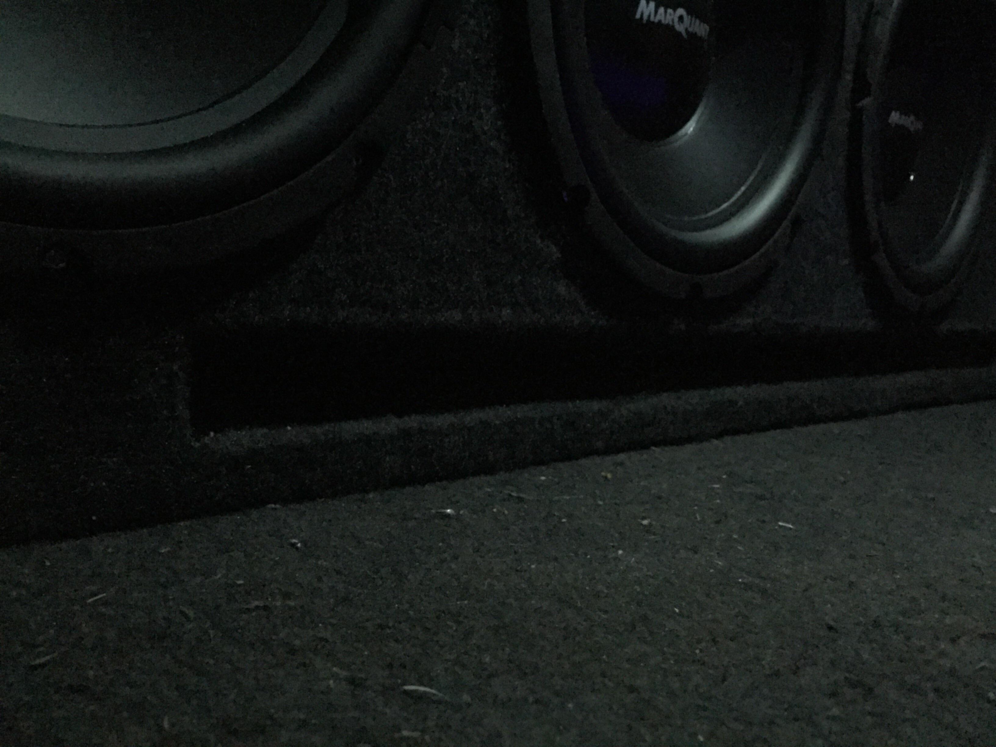

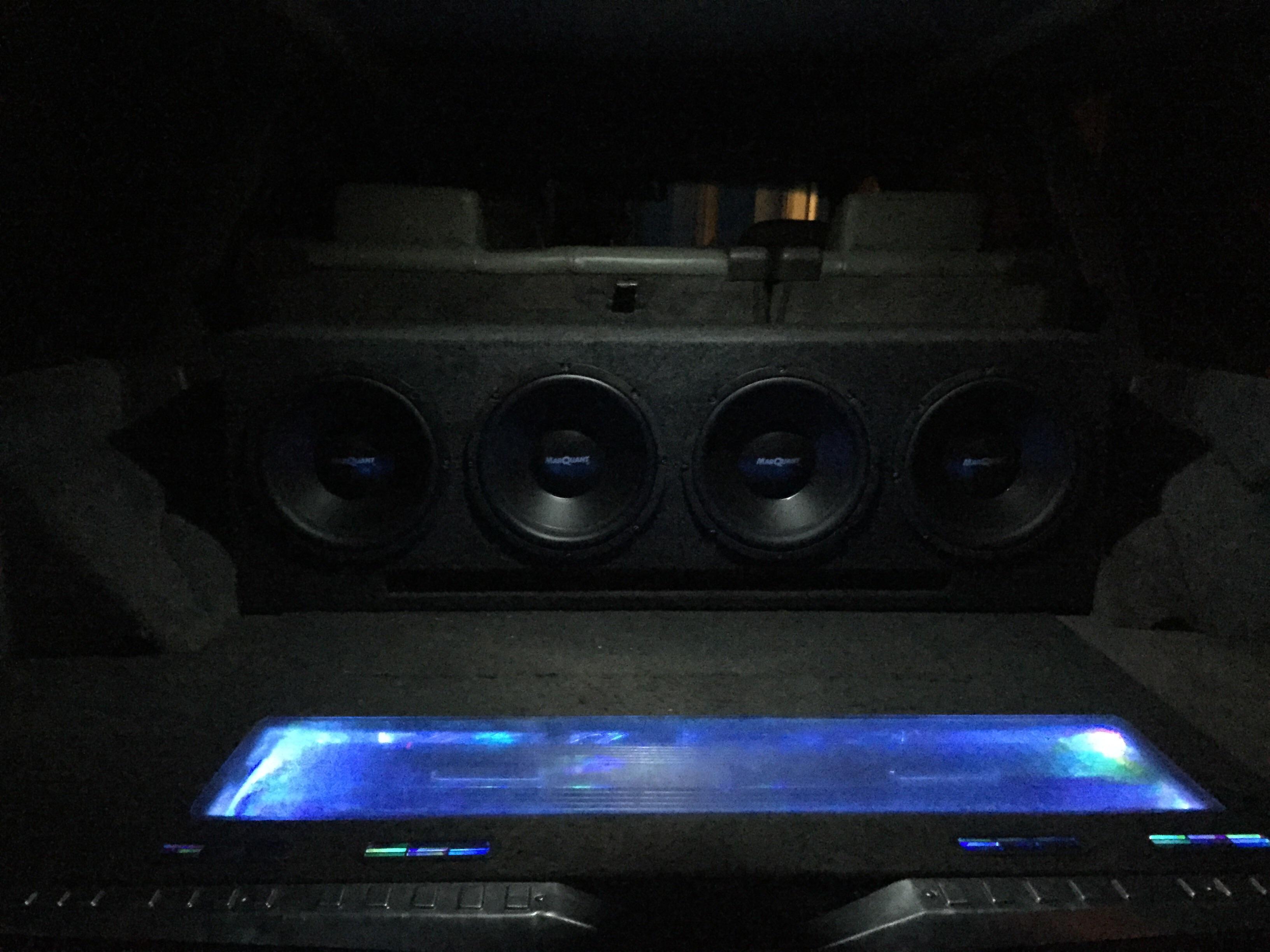

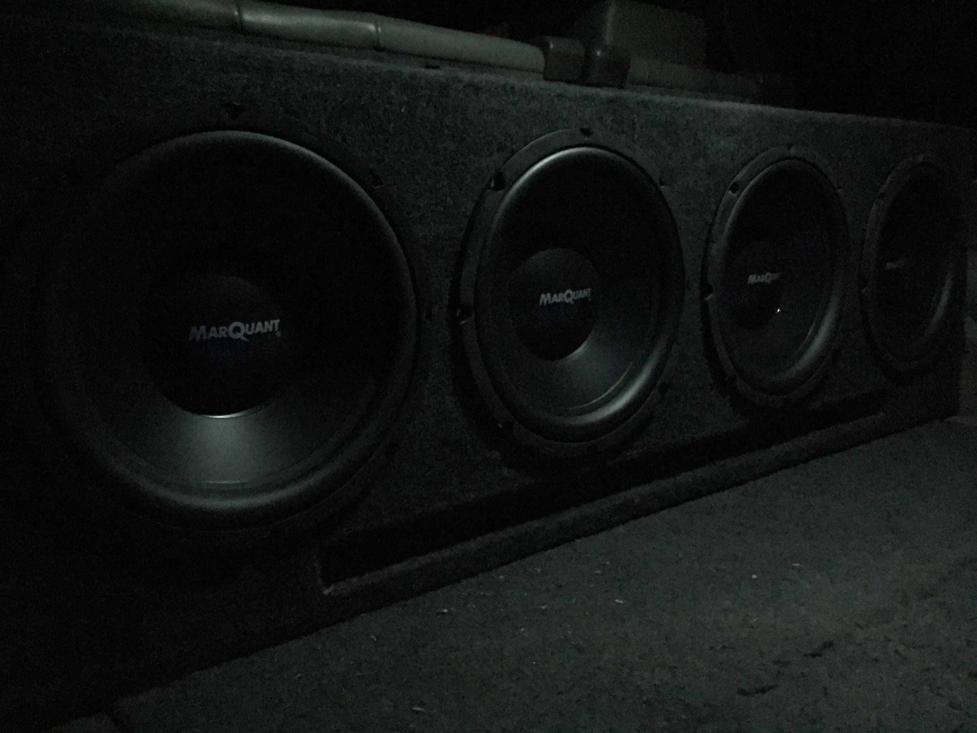

Hei. Takk for svar. Kassen ble endelig ferdig i går. Det ble en stor kasse på ca.150.L men en såkalt slotport. Klesset sammen kassen koblet på og skrudde i subbene. Eg ble ganske fornøyd og overasket over resultatet :) subbene er såkalte Marquant 10" subber fra Jula!! Kjøpte 2 stk. Til å begynne med på tull for de var så billige (249kr) snakkret sammen en kasse kjapt og gud hjelpe meg kor overasket eg ble! Gav de 800W og jaggu tok de imot. Og måtte derfor prøve med 4 på 1200W. Har ikkje fått testet det skikkelig enda da men det skal gjøres i dag :)

Tok noen bilder. (Beklager mørket, ble sent ferdig :p )

Så da har du regnet ut den porten til en 150 liter kasse og 4 sånne suber?? Eller bare lagde du en random slisseport?
Jada, brukte en nettkalkulator for slotport :) kassen ble kanskje ikkje 100% nøyaktig på mål men første gang eg har laget en subkasse så er ganske fornøyd :)
