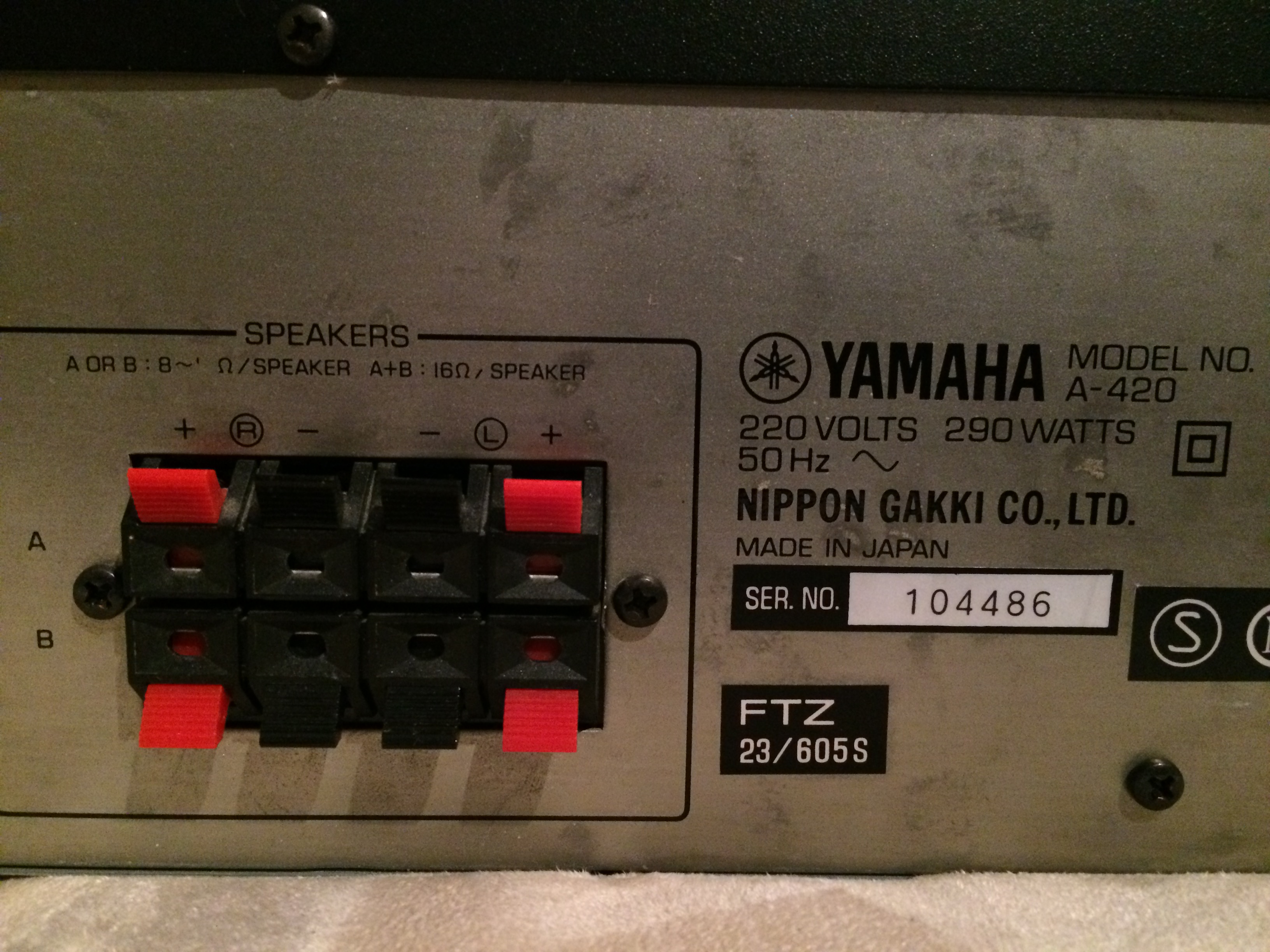

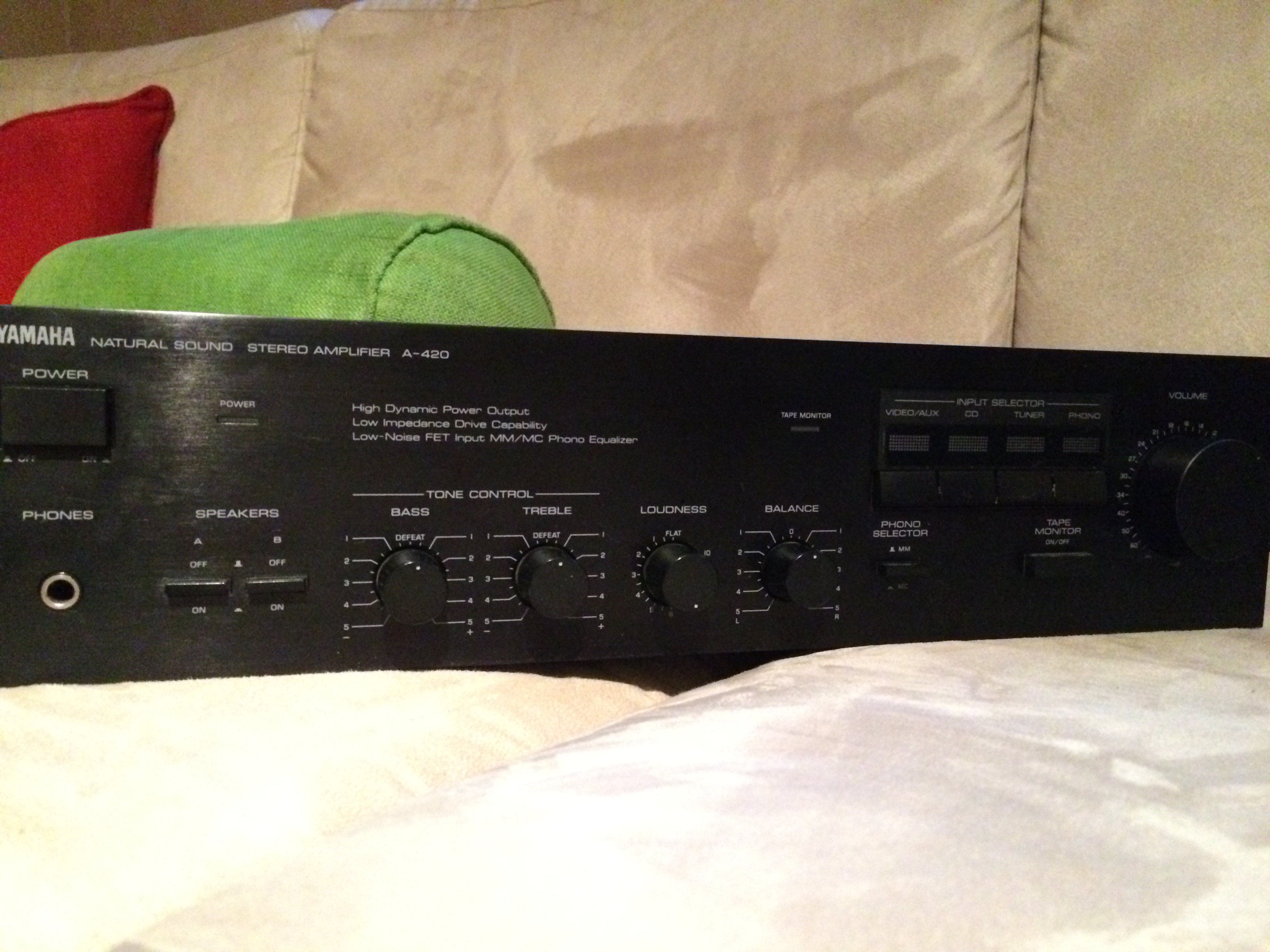

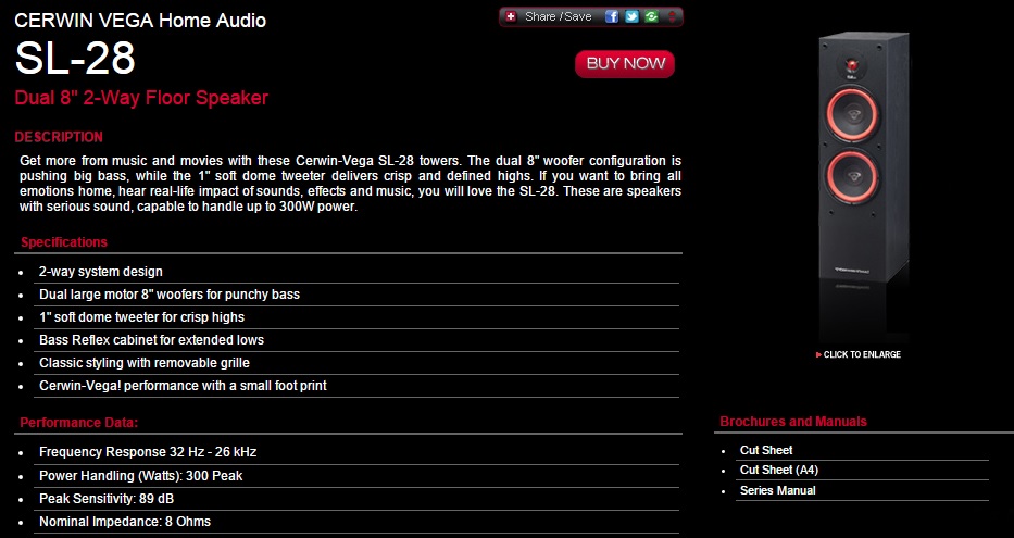

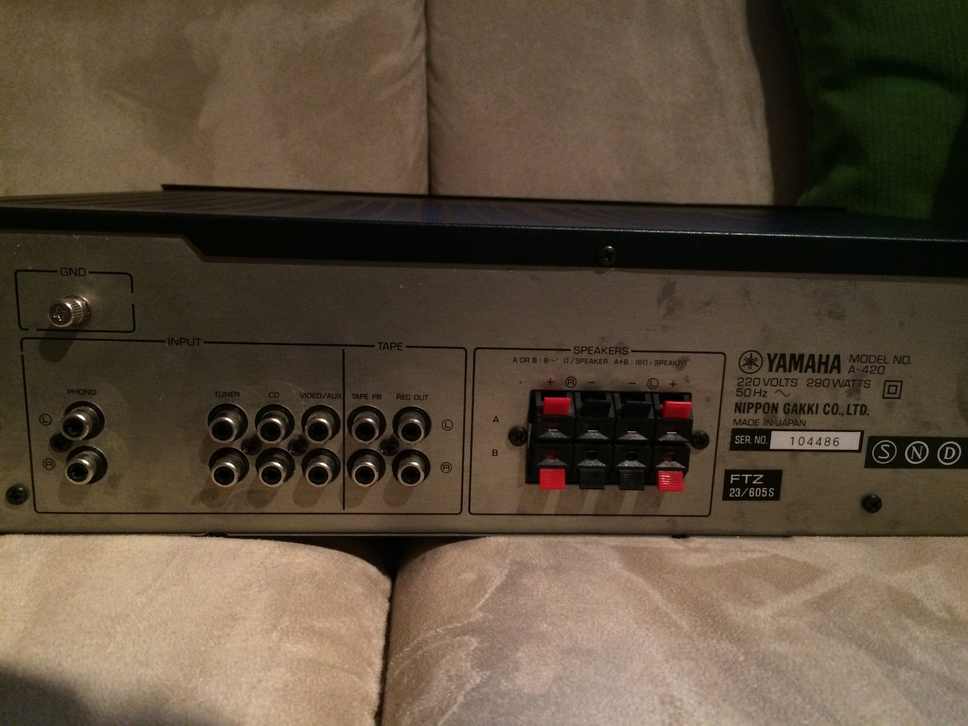

cewerin Skrevet 13. juli 2015 Skrevet 13. juli 2015 (endret) Heisann har en (eldre) forsterker liggende som jeg fikk av min far og lurer på om den kan dra følgende høyttalere:Et par Cerwin Vega SL-28.Spesifikasjonene på SL-28 høyttalerene er: Frequency Response: 32Hz – 26kHzPower Handling (watts): 300 PeakPeak Sensitivity: 89dBNominal Impedance: 8 OhmsLegger ved bilder av min Yamaha A-420 Stereo forsterker som jeg har liggende. Legger også ved bilder om specs av høyttalerene fra Cerwin Vega si nettside.På dens bakside står det altså:290 WattsOg ved høytallerkabel tilkoblingene kan eg enten koble inn 8 Ohm eller 16 Ohm. (Se bilde)Spørsmålet er da, vil denne forsterkeren vere god nok til og dra disse høytallerene bra og alt under (Mindre høyttalere også?) Slik at jeg forhåpentligvis slipper og kjøpe forsterker? Takker for svar, hilsen forsterker og høyttaler noob. Endret 13. juli 2015 av cewerin

Hårek Skrevet 15. juli 2015 Skrevet 15. juli 2015 Ser den du fann på Ebay er litt forskjellig fra min. Viss du sammenligner ved mitt bakside bilde med den fra Ebay? Virker så min har mer Watt å gi eller? At det står "290 Watts" betyr at den kan trekke så mye effekt fra strømnettet. Du kan ikke sammenligne utgangseffekt med en 110 Volt forsterker ut fra dette. Og ved høytallerkabel tilkoblingene kan eg enten koble inn 8 Ohm eller 16 Ohm. (Se bilde) Nei, det betyr at hvis man har to sett høyttalere, så må de være 16 Ohm hvis man bruker A + B funksjonen. Ellers kan du bruke 8 Ohm høyttalere. Dette har ingen betydning for deg, du har bare ett par.
