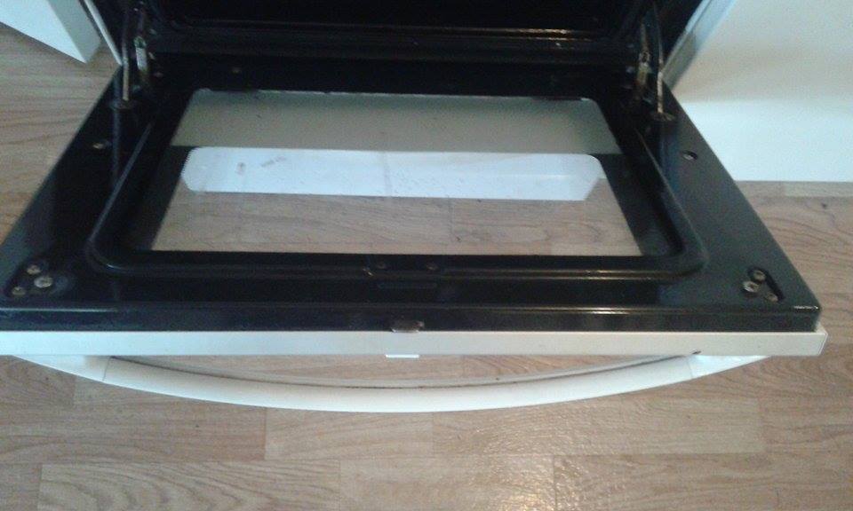

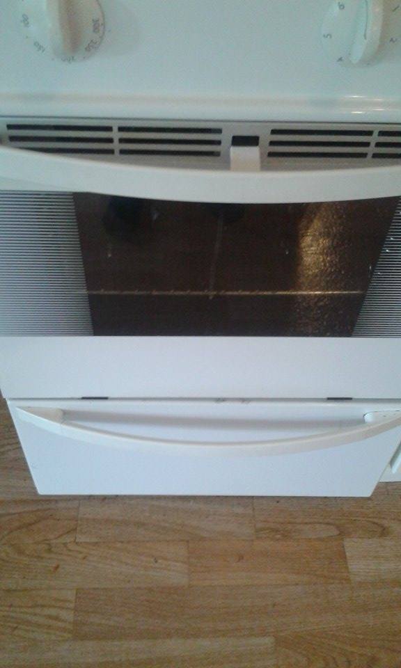

Kanskje ikke de beste bildene, men slik ser ovnen ut.
Ikke saa lett aa se, men det ser ut som glasset blir holdt paa plass av 3 fester, ett oppe i midten, og to nede. Ser ut som de er festet med to skruer. Er nok de festene som maa løsnes.

Jeg skrudde på de to festene som sto litt fra de to andre på hver side. Da løsnet håndtaket som sagt. :p
Og da torde jeg ikke fortsette. Men det var kanskje meningen at håndtaket skulle løsne?
Kan det stemme at det er to glass i døra? Et på innsiden (med avrundede hjørner) og en større glassplate på utsiden (med hvit dekor)?
På komfyren vår (også Electrolux men annen modell) så er det innerste glasset ikke til å ta ut, mens det andre kan "vippes ut" som beskrevet over. På vår så løfter jeg glasset litt oppover slik at kanten på glasset kommer over de to festene nederst, og så tar ut hele glassfronten. Motsatt når det skal inn igjen, setter det i sporet øverst og presser det opp så jeg kan smette det inn over festene i bunn.

Ja, det stemmer! :) Men da tror jeg det skal gjøres slik du beskriver det. Men jeg får det ikke til. Er visst håpløs. :p
