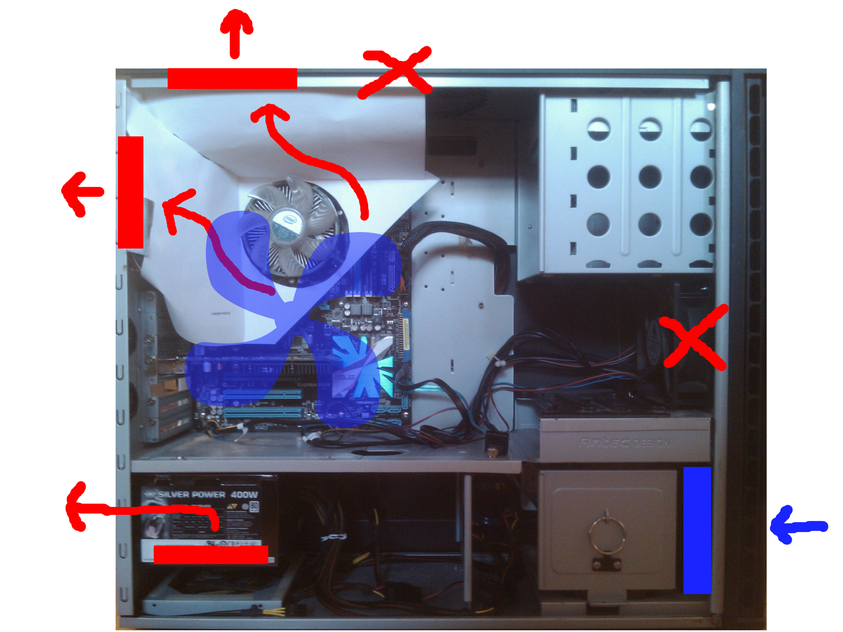

Kongeskipet Skrevet 23. juli 2015 Forfatter Skrevet 23. juli 2015 (endret) Slik ser det ut foreløpig i prosjektet. Papirveggen er bare en prototype og skal bygges i sterkere materiale etterhvert. Planen var å skape et undertrykk rundt CPU-kjøleren slik at det nesten blir push pull design der den varme luften trekkes rett ut av kabinettet. Det skal gjøre det mulig å dempe mengen luft som kommer inn/ut for at ikke støvfiltet tettes så fort. Det største problemet nå er at min modifiserte LGA775-kjøler ikke kjøler godt nok. Med Prime95, rent støvfilter, full viftehastighet og 22 grader romtemperatur vil varmeste kjerne stabilisere seg rundt 67 grader etter 15 minutter. Da gjetter jeg det lett kan passere 80 grader når romteperaturen er 30 grader og støverfilteret begynner å tette seg. Så jeg må nok kjøpe ny kjøler. Noen forslag til en god kjøler som kan passe inn i denne kjøleløsningen? Jeg vet at tårnkjølere er best til å kjøle CPUen, men jeg er skeptisk til om komponentene rundt CPU får tilstrekkelig kjøling. Normalt er jo ikke dette noe problem, men med langvarig tung bruk i 30 grader romtemperatur er det kanskje grunn til å bekymre seg denne gangen? Endret 23. juli 2015 av Kongeskipet
xClaymanx Skrevet 23. juli 2015 Skrevet 23. juli 2015 Forstår ikke hvordan du mener 212 er for stor/tung. I motsetning til andre tårnkjølere er den ganske lett. Liggende kjølere kan du ikke sammenligne engang i ytelse. Har du sett på tx3? Den er litt mindre.
Kongeskipet Skrevet 23. juli 2015 Forfatter Skrevet 23. juli 2015 Jeg er mest skeptisk pga høyden som gir mye moment når hovedkort står loddrett. TX3 er grei sånn sett og kjøler CPU mer en nok i for mitt behov. Men litt av poenget her er å begrense luftstrøm inn/ut av kabinettet for at ikke støvfilteret skal tette seg. Og når det samtidig er 30 grader romtemperatur frykter jeg at kompnentene rundt CPU kan få det for varmt med tårnkjøler.
