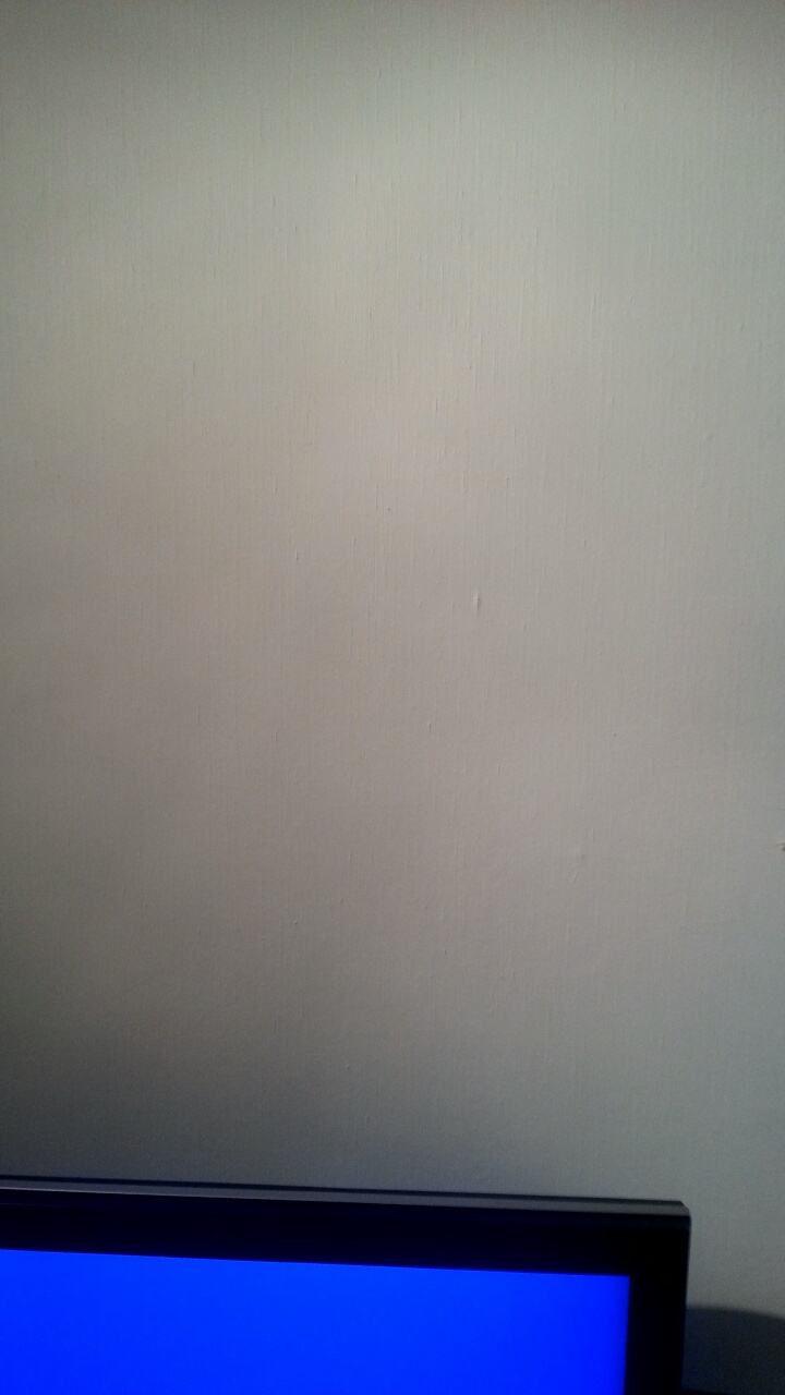

TheNarsissist Skrevet 28. juni 2015 Skrevet 28. juni 2015 Hei, jeg og samboer ønsker og gjøre litt lettere oppusing. Vi tenkte å starte med veggene da disse ikke er så veldig godt malt. Det virker som at det er et lag tapet som er malt over. Ved peisen ser det ut som at det bare er mur. Det er en gammel blokkleilighet så er vel mur under tapeten også (Jeg har null peiling på dette). Legger ved noen bilder. Det vi ønsker er vegger som har helt fine overflater, altså ikke disse stripene. Vi ønsker også en mer spenstig tapet på en av veggene. Hvordan starter vi? Regner med at vi må få ned den gamle, og se hva som er under først? Hvor mye maling må en regne med for en liten stue?

Friluftskar Skrevet 28. juni 2015 Skrevet 28. juni 2015 TS. Første bildet ditt viser en vegg, som det er brukt strukturmaling på. Sikkert murveggen, ganske vanlig. De andre to, er med en tekstitapet, som var poppulær på 80-tallet. Murveggen ville jeg kun ka malt på nytt, evnetuelt i en annen farge. Tekstiltapeten må fjernes, eller kles inn. Men oppussing via "nettet", av folk som ikke kan noe fra før, er ofte ganske håpløst. Spør foreldre, eller venner/bekjente, som har gjort dette før. Og som kan bistå litt både i begynnelsen (forklare, vise metoder, o.l.) og gjerne litt underveis. Da blir resultatet bedre og dere lærer raskere. Nyttig lærdom, for en annen gang. Merkelig at unger ikke deltar lenger, når foreldere pusser opp. Da de stått bedre rustet til slike oppgaver.
Friluftskar Skrevet 28. juni 2015 Skrevet 28. juni 2015 (endret) Du trenger ikke ta ned tapetet, du kan sparkle over eller bruke veggfornyer. Så må det grunnes og males. Regn ca 8-10 kvadratmeter per liter maling. Det blir ikke noe greie på å sparkle tekstiltapet, uten veeeldig mye arbeid. Slik bør ikke annbefales. Den bør fuktes og fjernes, eller kles inn. Endret 28. juni 2015 av Friluftskar
the_last_nick_left Skrevet 28. juni 2015 Skrevet 28. juni 2015 Det er nettopp derfor jeg anbefaler veggfornyer i stedet..

TheNarsissist Skrevet 28. juni 2015 Forfatter Skrevet 28. juni 2015 Takk for svar folkens. Deb greieste måten vil kanskje være veggfornyer? Altså bare sparkle over småhull (Bilder osv), slenge på lim, veggfornyer og maling/tapet. Er det vanskelig? Har en bror som nesten ble snekker (Skadet ryggen) og han har pusset opp mye hjemme selv, bla tapetsert så burde vel gå med litt hjelp. Alternativet er og ta av tapeten? Tror dette er det siste laget. Hvordan vil det se ut under? Må jeg regne med mye sparkling osv dersom jeg vil ta av tapeten og male over?
