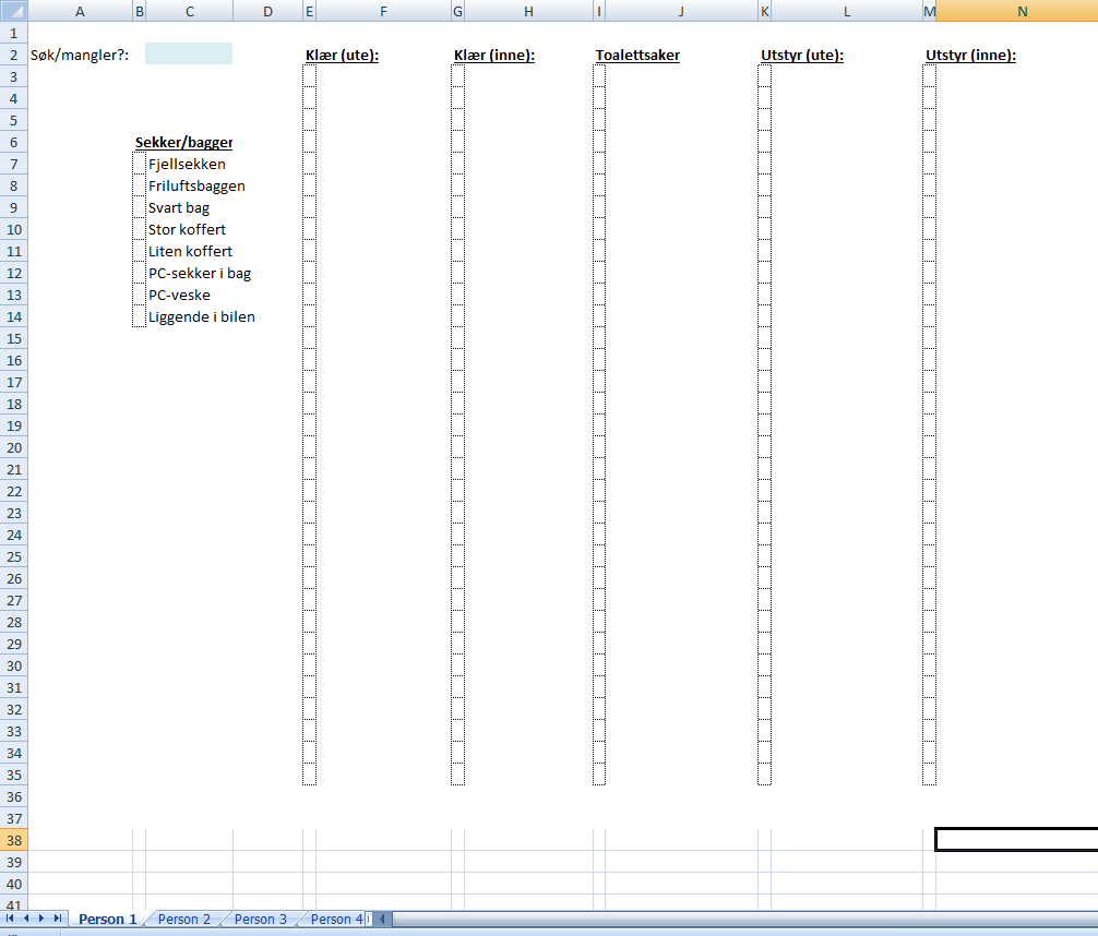

Jeg vil gjerne ha det slik jeg har beskrevet det. Dette er ikke noe komplisert dokument, kun lister over det en skal huske på :-)
I farta finner jeg ikke ut hvordan jeg legger inn et ekesmpel-bilde fra min pc: Bilde: URL... :-(
Endret av fjelljegeren

Det jeg vil er å kunne søke etter om et "ord" eksistere i disse listene. Se skjermbildet jeg har lagt ut. Hvis ordet finnes, så skal hver enkelt celle som inneholder dette bestemte ordet fremheves/markeres. Om ordet er en del av et annet ord (skisko, fjellsko, joggesko) spiller ingen rolle; cellene blir fremhevet/markert.

Takk for svaret H80 men det er jo rimelig komplisert da ingen klarer å fortelle meg hvordan jeg ved å skrive "sko" i C2 (se bildet) skal få opp alle cellene som da inneholder "sko"...!! VLOOKUP()? Hvilken makro, hvor finner jeg den? Grunnen til at jeg stiller spørsmålet er jo fordi jeg ikke vet hvordan sjøl...!

Ikke overdriv/gjør det for komplisert H80! 7 treff sko i et ark er nok (se bildet)!
Men jeg vet jo ikke hvor skoene ligger H80! De kan ligge i hvilken som helst kolonne! Det er jo det som er det store problemet = POENGET. Skjønner du?
Nei, Excel er kanskje ikke verktøyet men forslaget ditt ligger veldig på kanten og blir for dumt! Skjerp deg!
