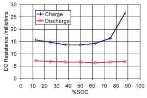

Batteriets indre motstand stiger ved lading, og derfor vil det fulle batteriet ta til seg mindre og mindre strøm, og da vil batteri med lavest ladestatus ta til seg mere strøm, selv om de står i serie.

Ladespenningen er nesten konstant over de to batteriene, og når indre motstand går oppover tar det til seg mindre strøm, Det reduserer strømmen i kretsen. Men det med lite strøm har mindre motstand og ta til seg mer lading.

Om du bruker et multimeter, så kan du sette målepinnene bare over det ene batteriet, og måle spennin og indre motstand, og regne deg ut til ladestatus. Slik gjøres det.
Batteri kan slippe gjennom strøm, men indre motstand avgjør hvor mye strøm som absorberes.
Bruk ohm's lov, så finner du ut hva som skjer.
stor motstand fører enten til høyre spenning ( som ikke er mulig i dette tilfelelt ) eller mere strøm totalt . efekten er jo den samme
