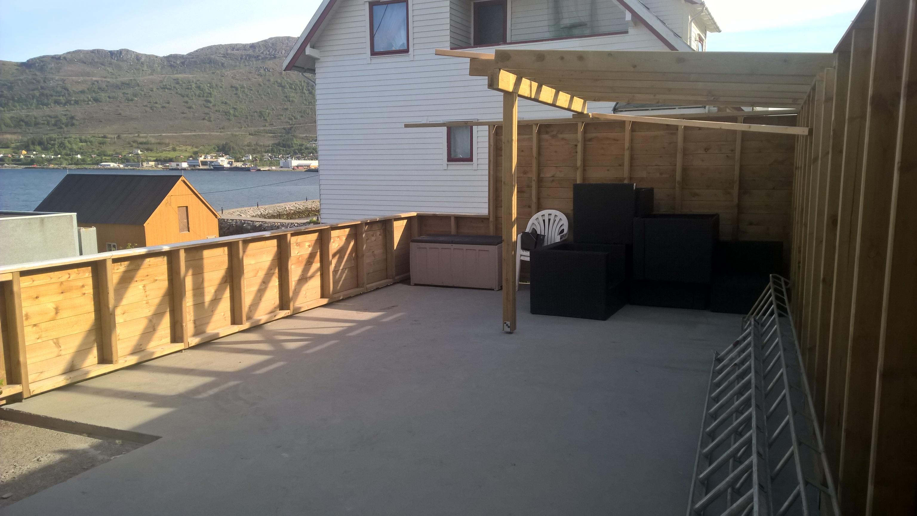

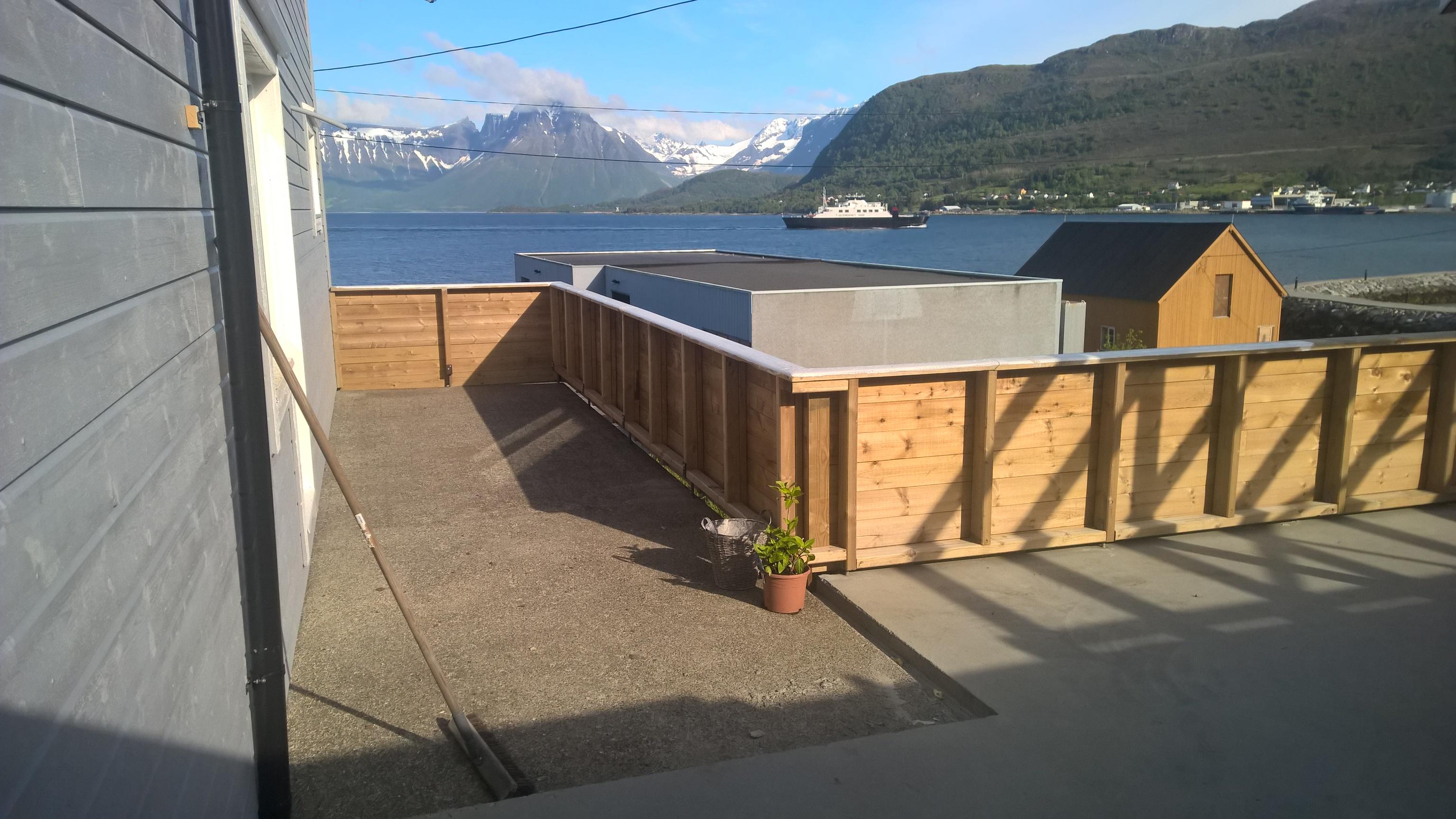

Nå har det seg sånn at jeg bygget meg terrasse i fjor sommer. Dette er en stor terrase på ca. 45 kvm, den er støpt og forankret i huset/gamle terrasen. Dette gjør at regelen er 4 m fra nabogrensen, både på de nye og gamle reglene. Terrassen er formet som en L, og er en meter fra naboen. Den er ikke til bry for naboen på noen måte, men han ventet et år (til jeg var ferdi med levegg og nesten ferdi med tak) med og klage til kommunen. Nå sier han at jeg må fjerne det slik at den blir 4 meter fra grensen. Det vil si i overkant av 3 m støpt plate. Jeg skal legge meg langflat og innrømmer at det var helt idiotisk av meg og ikke søke, men trodde han synest det var greit, siden han ikke sa noe når jeg begynte.
Her kommer spørsmålet... Med nye regler blir det sagt at dersom terrassen er en meter fra huset og ikke forankret i huset kan den være helt ned til 1 meter fra nabogrensen. Dersom jeg skjærer en meter ut av midten på terrassen og lager en trapp opp hit og legger et selvstående tre gulv som skjøt. Vil jeg da få lov til å være helt inntil en meter mot hans grense da? Da har jeg 2 terrasser som er adskilte fra hverandre med et tregulv mellom som en sammenkobling.
Lurer svært på dette siden dette vil redde mange kvm terrasse og gi en mye lavere pris å ordne. Vil altså lage en trapp ned langs gelenderet på den tynne delen av terrassen og fjerne en meter med betong og erstatte det med terrassebord. I håp om at det da ikke lenger er forankret.
Tror dere dette blir innenfor lovverket som selvstående byggverk?
