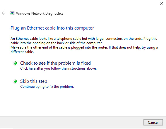

Denne feilmeldingen har jeg bare fått 1 gang, da Ethernet korte restartet.
Internet tilkoblingen får automatisk rød kryss  post-367675-0-12541200-1434128950.jpgog feilsøker automatisk sånn at den kobler til routeren igjen.

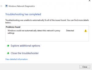

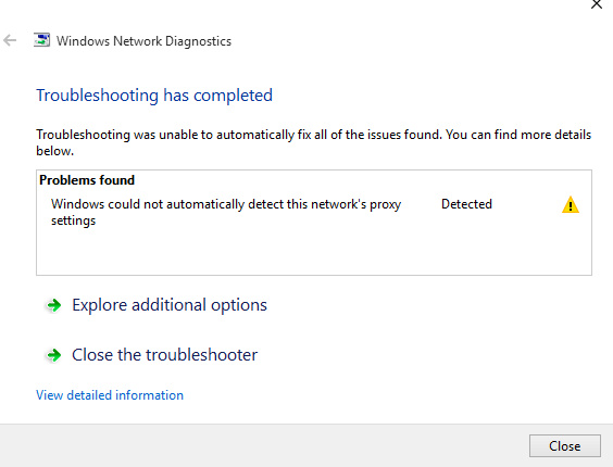

((Denne feilmeldingen får jeg ofte)):
Har ikke koblet til proxy så vet ikke hvorfor den prøver å finne proxy'en på routeren.

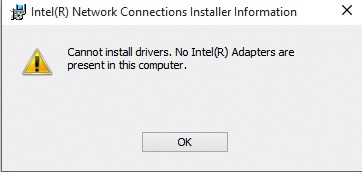

Har prøvd å installere LAN driveren for hovedkortet P8Z77-V PRO, under installasjonen stopper den pga at jeg ikke har No Intel® Adapters are present in this computer, har ikke fått denne meldingen før i tidligere Windows versjoner:

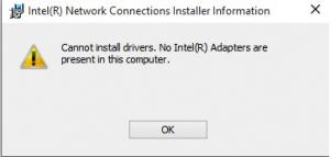

Var clean install, fjernet alt og installerte Build 10130. Nei har ikke prøvd, må kjøpe en ny lang kabel og jaa mange ganger! x) Routern sliter med DNS'en at den ikke svarer og sånn at Windows tipser om å restarte routeren når den er tilkoblet med trådløst. Nå får jeg denne meldingen når jeg prøver på å installere driveren til Etherneten:
Tror jeg må kjøpe en ny adapter til Windows 10.

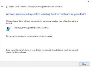

Om du ikke har forsøkt kan du jo kjøre driverinstall programmet i compability mode og som admin.
Hvis ikke dette fungerer kan du forsøke å legge til driveren manuelt på enheten via device manager. (hvis installeren har lagt inn driverfilen i DriverStore).
De fleste drivere legger seg her: c:\windows\system32\driverstore\filerepository\"drivermappe"\
(hver driver har gjerne en egen mappe)
Det kan være litt vanskelig å lete etter mappen, så du kan sortere på endringsdato.
Det som stopper installasjonen av driveren er denne meldingen her:
Gjest Slettet-t8fn5F
Installer chipsetdriverne til hovedkortet først....
