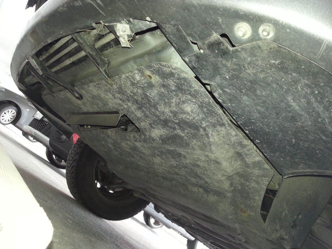

Jeg har en Peugeot 406, 2003 mod. 90hk disel som jeg tenkte å skifte olje og filter på selv siden det ikke skal være så altfor komplisert. Jeg kjøpte en oljeskiftpumpe på biltema, men slangen gikk ikke til bunn av bunnpannen når jeg stakk den ned peilestav åpningen, bare et lite stykke ned.
Lurte derfor på om jeg først kan skru av oljefilteret og stikke slangen ned derfra. Eller om oljen flommer ut om jeg skrur av filteret.
Tenkte det var greiest å pumpe ut oljen for smøregraver der man kunne gå under bilen finnes visst ikke noen steder lengre slik som i gamle dager.

Det var to plastdeksler som måtte demonteres under motoren, men det gikk fint. dekslene var festet med plugger som bare skal skrues en halv omdreining og trekkes ut. Pluggen var i bakkant ja.. Plast trau fra Biltema virket veldig bra. Nå maler Peugeoten som en pus :). Takker ellers for de gode tipsene!
