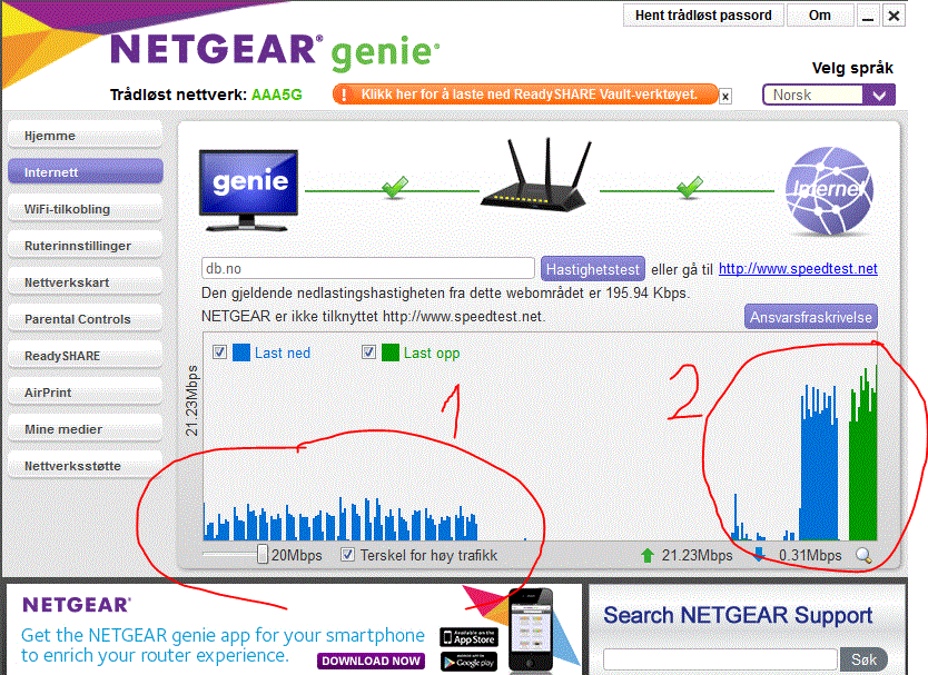

Hei, jeg sliter med det jeg oppfatter som treg linje fra Homebase.no, Jeg har tatt kontakt med leverandøren flere ganger ang. dette og får samme svar: Koble til med kabel, og test hos "speedtest.net" og bare speedtest.net. De godtar ikke resultatene fra noen andre tester.
Problemet er at speedtest.net viser god fart, mens andre tester, og generelt inntrykk forøvrig tilsier at reel hastighet er noe helt annet. Netgear routeren min har en kjekk graf som jeg ønsker å få noen kommentarer på:
Punkt 1 er generelt bruk, dvs. youtube, nrk.no(tv) db.no etc. etc. mens punkt 2 er når jeg kobler meg opp til speedtest.net.
Slik jeg ser det virker det som om homebase optimaliserer linjen så fort en kunde(meg) kobler seg til speedtest.net, men så fort man går over til normal bruk strupes linja til det ugjenkjennelige. For ordens skyld heter abonnementer start 25 og skal gi "opp til" 25Mbps. Bare synd at den er på ca en femtedel så fort man ikke surfer på speedtest.net :O/
Er det en annen forklaring enn lureri på grafen i vedlagt bilde?
Setter pris på alle velbegrunnede innspill her.

* Forsøk med en annen PC.
* Oppdater software på ruteren din, og gjenopprett den til fabrikkinnstillinger.
* Forsøk å koble deg rett i HomeBase-modemet om det er en separat boks.
Har du prøvd å måle mot nettfart.no og sammenliknet med speedtest hvis du mistenker juks? Det er jo liksom en litt nøytral tjeneste, men drives med ookla slik som speedtest.
Takk for innspill, det er godt mulig det er jeg som er stokk dum her, det er absolutt en mulighet. J-- Jeg ser ikke hvordan dine forslag kan kan føre til en forklaring av forskjellene jeg ser?

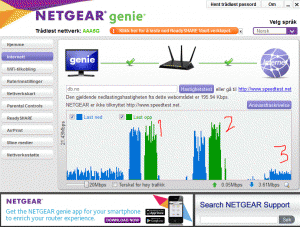

Sampson og Mr D, jeg tok en test til.
1=speed.bredbandsguiden.no
2=nettfart.no
3=http://www.thinkbroadband.com/download.html(der jeg valgte 20MB fil.)
Jeg la ved nr. 3 da jeg tenkte at dette ikke var en velkjent testleverandør og at homebase muligens ikke har optimalisert linjene opp mot den siden?
Nivået før testene ser dere til venstre for punkt 1.
