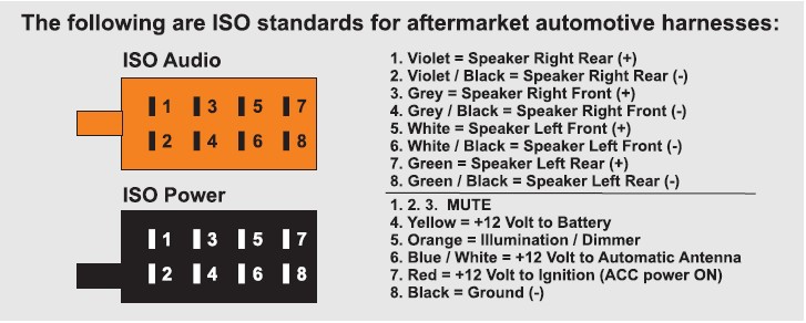

sedsberg Skrevet 30. mai 2015 Skrevet 30. mai 2015 (endret) Nja. Høyttalerne pleier å ha egen fargekoding. Rød og sort er som regel speninngsforsyning til spilleren. Der må du ikke koble på 1,5V-batteri! Edit: Med forbehold om at Volkswagen kanskje bruker egne farger og koblinger. Det er jeg usikker på. Endret 30. mai 2015 av sedsberg
Kontorpult (Øystein) Skrevet 30. mai 2015 Forfatter Skrevet 30. mai 2015 Rød/sort går inn i en "sukkerbit" og går så over til de vanlige grønne ledningene, ingen andre ledninger inn i høytaleren
