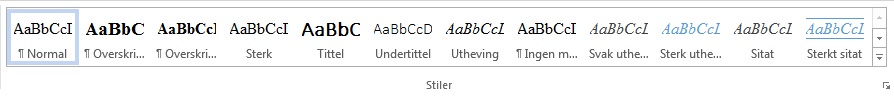

^fmj Skrevet 28. mai 2015 Skrevet 28. mai 2015 Har fått opprettet innholdsfortegnelsen, men har bare overskrift 1 og overskrift 2, skulle gjerne hatt en til, hvordan oppretter jeg det?
NoTrace Skrevet 28. mai 2015 Skrevet 28. mai 2015 Du skriver vel bare noe nedi dokumentet med skriftvalg Heading1 eller Heading2?
sindredl Skrevet 28. mai 2015 Skrevet 28. mai 2015 (endret) Hvilken Word versjon har du? Innholdsfortegnelsen skal som standard ta med de tre første headingene. Helt nederst i den menyen er det et valg som heter "Custom Table of Contents". Der kan du spesifikt sette hvor mange nivåer du vil ha med i innholdsfortegnelsen. Se bildet: Endret 28. mai 2015 av sindredl
sindredl Skrevet 28. mai 2015 Skrevet 28. mai 2015 Hvis du går til Design menyen, heter kanskje utforming ellernoe slikt på norsk, så kan du velge Themes/temaer, disse vil forandre typene headings osv, prøv å velge basic eller noe sånt og se om du kan velge heading 1,2,3 da.
^fmj Skrevet 28. mai 2015 Forfatter Skrevet 28. mai 2015 Hmm, dette var et ferdig dokument som jeg fikk, når jeg oppretter innholdsfortegnelse i et nytt dokument så kommer "overskrift 3", "overskrift 4" osv. opp automatisk.
