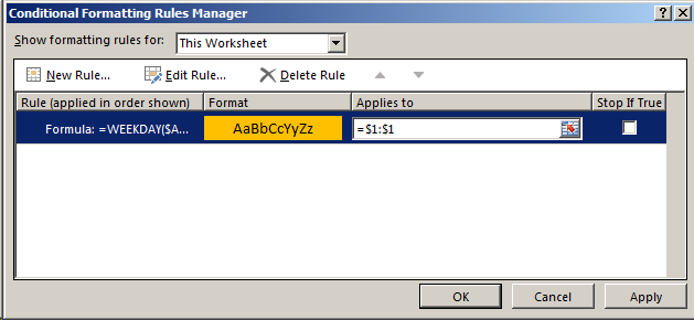

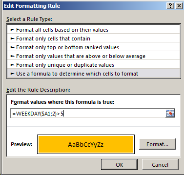

Om du kjører betingelsen på hele raden/kolonnen:
Use a formula to determine which cells to format
=WEEKDAY($A1;2)>5
2 for å starte uken på mandag
>5 for lørdag og søndag
Velg ønsket format -> OK
Applies to-feltet velger du hele raden/kolonnen.
