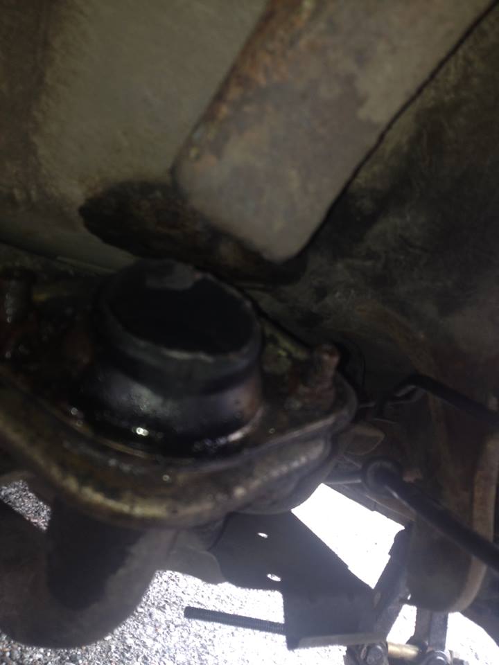

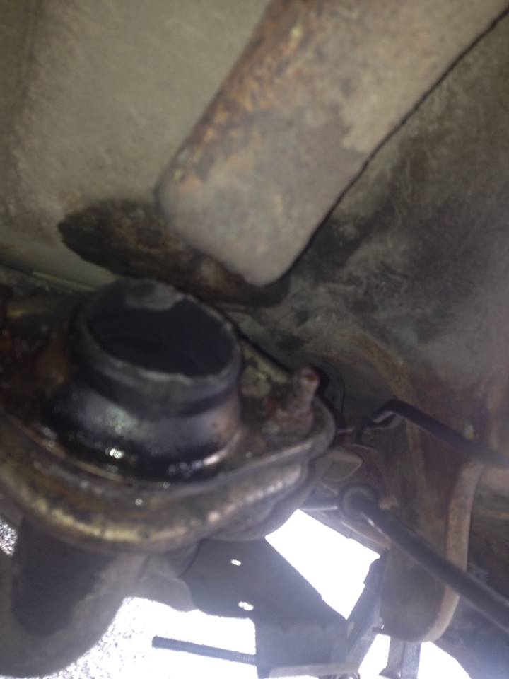

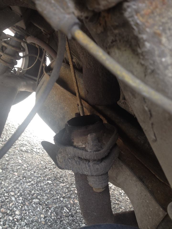

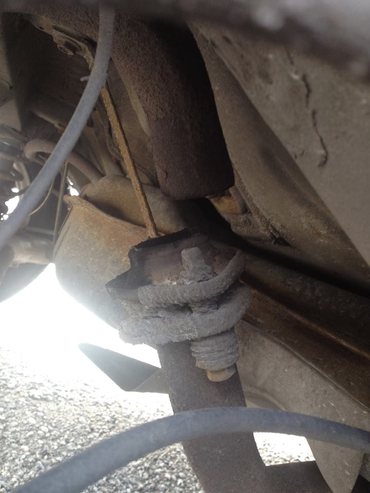

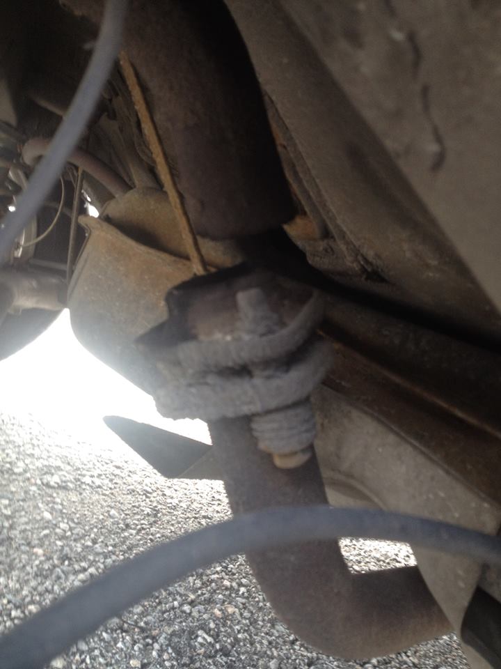

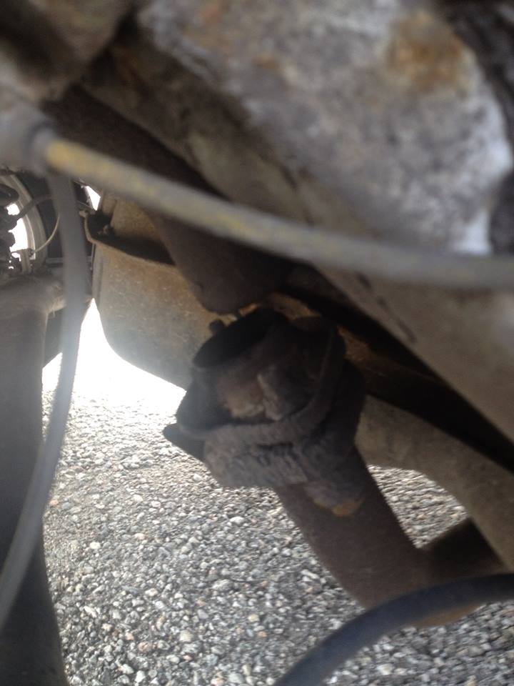

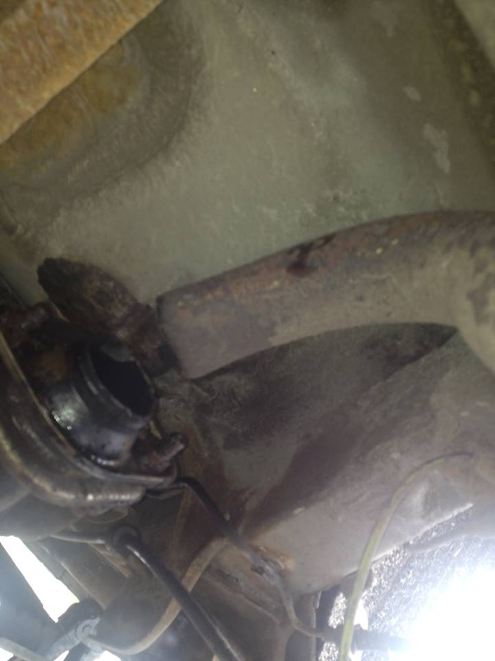

Joachiru Skrevet 24. mai 2015 Skrevet 24. mai 2015 (endret) Noen som har noe peiling rundt eksos potter? fant ut den ene dagen her at det kom noe skikkelig skrangle lyder ved kjøring og hvertfall når jeg sto på tomgang, tenke ikke noe særlig over det og bare sjekka bakre potta og den satt godt. igår var potta helt helt løs og den hadde knekt på tvers før selve skjøten, som går til katalysatoren. Noen som har noe peiling om hva dette eventuelt vil koste ? er det noe farlig å kjøre uten bakre potta? om man eventuelt tar den av? Takker for svar Endret 24. mai 2015 av Joachiru

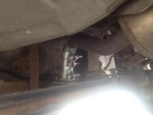

Joachiru Skrevet 24. mai 2015 Forfatter Skrevet 24. mai 2015 Tja, et par tusen i deler og verksted om du ikke kan gjøre det selv, eller kjenner noen som kan gjøre det for deg. Et annet alternativ er jo og prøve å sveise det, men tvilsomt om det går. Takk skal du ha. Jeg prøvde en midlertidig løsning med stål rør fra biltema inni, også disse klemmene utafor for å prøve å holde på plass. men bråker og rister noe for jævlig med dette på. anbefale og heller ta det av og hele potta bak? Hjemme fiksa løsning hehe
Gjest Slettet+130498 Skrevet 24. mai 2015 Skrevet 24. mai 2015 Bare å ta av hele potta, slipper du bråket, og farer ved at det slår inn og ødelegger andre ting bak der. Det er kjipt når ting bøyer seg rundt ting de ikke skal bøyd rundt
Joachiru Skrevet 24. mai 2015 Forfatter Skrevet 24. mai 2015 Bare å ta av hele potta, slipper du bråket, og farer ved at det slår inn og ødelegger andre ting bak der. Det er kjipt når ting bøyer seg rundt ting de ikke skal bøyd rundt Takker for godt svar
IntelAmdAti Skrevet 24. mai 2015 Skrevet 24. mai 2015 (endret) Ser ut som noe du kan fikse.Det øverste røret skal trees utenpå det nederste.Er festet løsnet slik at det nederste røret henger og slenger? Isåfall, tre rørene på hverandre og fest det skikkelig.Eller er tuppen på det øverste røret knekt av? Da trenger du en skjøt, et karosseriverksted burde ikke ha problemer med å sveise på en liten skjøt mellom.Er ikke farlig å kjøre uten potte, men det bråker mer og du risikerer bot. Endret 24. mai 2015 av Pycnopodia
War Skrevet 24. mai 2015 Skrevet 24. mai 2015 Slipper bråket fra den løse potta ja Men motorlyden vil være som den er. Det du trenger er en ny potte, og samtidig finner de sikkert andre feil i samme system pga "alderen"/slitasjen. Jeg kjøpte potte selv på nett, monterte den med nye fester fra biltema typisk 9kr. Pakning følger vel også med eller koster 20kr. Volla, kostet så si bare potta. Det er bare gimmideler man trer innpå , trur kanskje bestemor kunne skiftet potte. Den største jobben kan være å få av den siste avbrukne biten om skruene er rustet /ødelagt i kantene.

Joachiru Skrevet 25. mai 2015 Forfatter Skrevet 25. mai 2015 Ser ut som noe du kan fikse. Det øverste røret skal trees utenpå det nederste. Er festet løsnet slik at det nederste røret henger og slenger? Isåfall, tre rørene på hverandre og fest det skikkelig. Eller er tuppen på det øverste røret knekt av? Da trenger du en skjøt, et karosseriverksted burde ikke ha problemer med å sveise på en liten skjøt mellom. Er ikke farlig å kjøre uten potte, men det bråker mer og du risikerer bot. Takk, ja den er knekt der du ser bildet av. Bare der, og ingen andre steder. den er knekt tvers av pågrunn av jeg tror at potta var løs bak også har den fått en sleng gjevnlig tilslutt så brøyt den av. Det du ser på bildet der. det er bare de to som skal festes sammen igjen. så er den god som gull igjen. men vet ikke om det eventuelt må byttes hele røret under helt til katalysatoren, eller om de bare kan skjøte dem sammen igjen? takk for godt svar
IntelAmdAti Skrevet 25. mai 2015 Skrevet 25. mai 2015 Vil tro det skal gå fint å slipe endene på rørene og sveise på igjen, kanskje med en liten skjøt mellom. Burde være fort gjort med verktøy og sveiseapparat, tror det vil bli rimeligere enn å kjøpe og montere nytt. Snakk med et verksted som kan sveise. Lykke til
